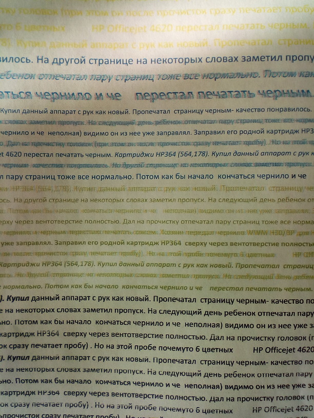

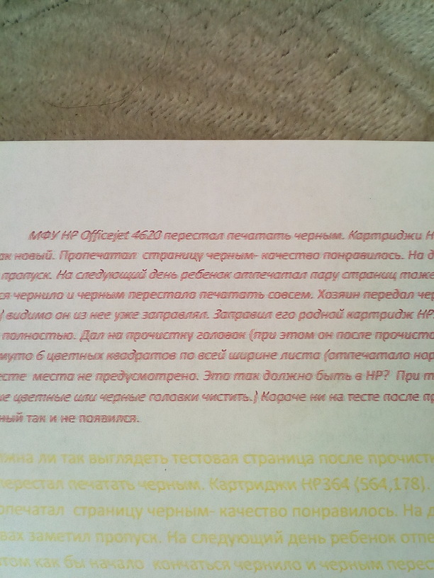

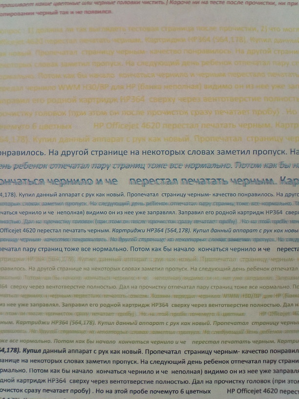

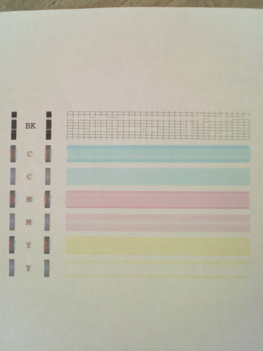

Был подзабит черный картридж (на тесте дюз это видно). Вместо того чтобы просто купить другой я начал обдумывать вопрос подключения снпч к своему старичку еще до покупки черного картриджа. У меня валялся старый цветной высохший картридж который я просто поставил на место хорошего цветного и попробовал что то распечатать. Естественно он печатать не стал. Вернув хороший цветной картридж на место получил картинку показанную на рисунках Практически черезстрочно строчки цветного искривились и наклонились и расплылись. Ничего не помогает не прочистка , ни выравнивание головки ,ни чистка калибровочной ленты. Не могу понять что могло нарушиться от простой замены картриджа. Прошу форумчане вашей помощи

На цветном картридже-головке лак "испортился", в лаке сделаны сопла, вроде бы это называют отслоение лака. Не исправить.
