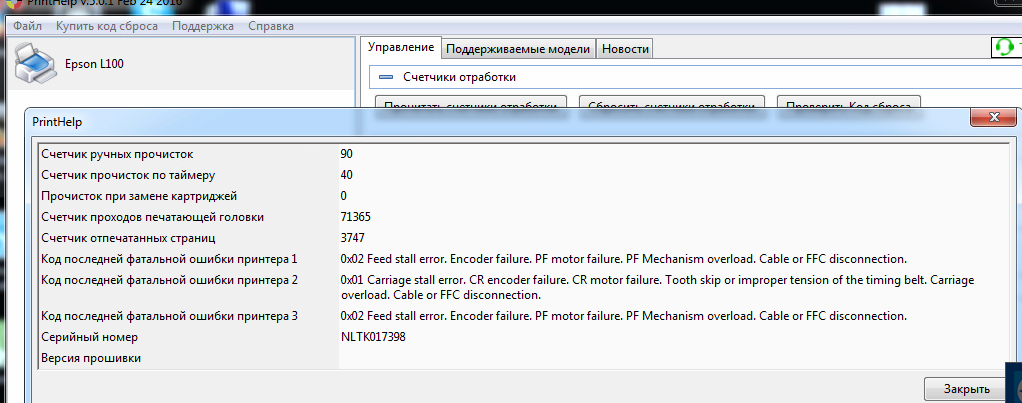

Всем доброго дня
Что то у нас сегодня L100 приказал долго жить, может кто подскажет, куда копать ?

|    Сообщение #2 Отправлено 20 февраля 2018 - 10:45   Alex_Ekb
Ошибку с басурманского переведите на родной там все варианты есть.
|    Сообщение #3 Отправлено 20 февраля 2018 - 12:19   Arfara
Обновите PrintHelp, в последней версии есть перевод на русский.
|    Сообщение #4 Отправлено 20 февраля 2018 - 19:25   Anbel
aduanit, проверь на вращение вала протяжки, если клинит, значит попал посторонний предмет.
