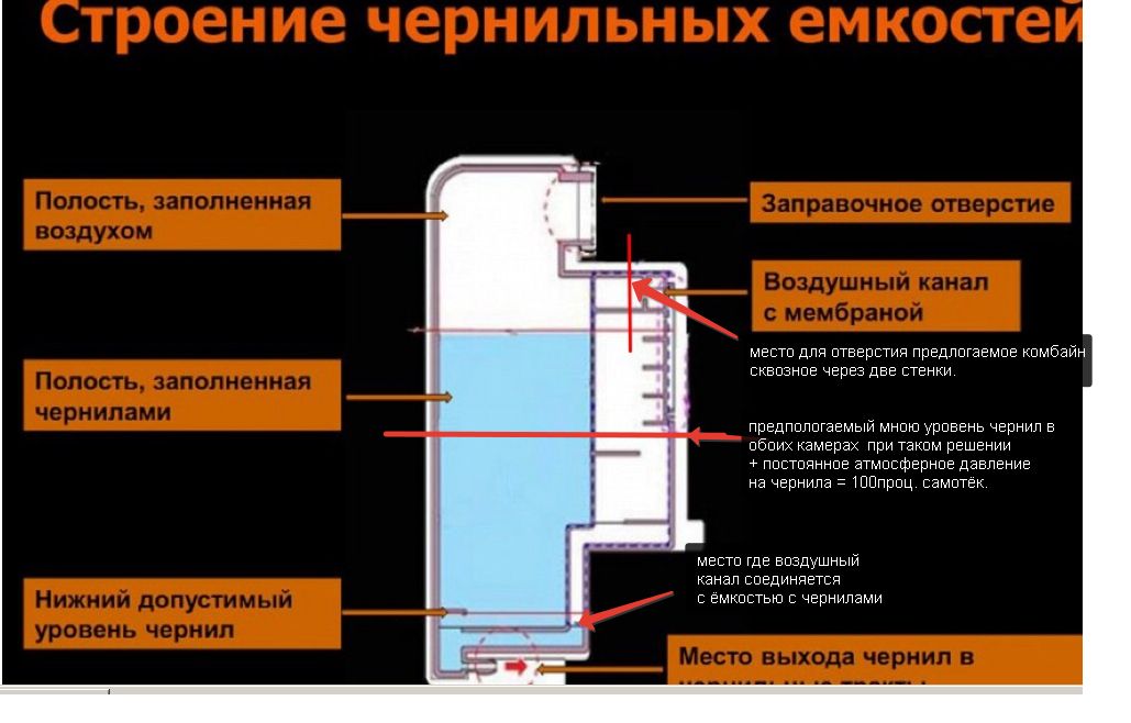

Судя по тому что у Вас в заправочные пробки вставлена "шпилька-спичка" наверное имеется проблема с воздушным каналом в донорах
На надписи от руки не обращайте внимание, фото взято из другого обсуждения. Но смысл в том, что теперь у вас уровень чернил в основной камере и воздушной одинаковый, тогда как в воздушной, чернил вообще не должно быть.
| Сообщение #9 Отправлено 21 февраля 2018 - 09:01
Теперь то уж точно проблемы будут. Теперь чернила там где им не положено быть а именно в воздушной камере и выгнать их от туда будет не простым делом.
Судя по рисунку, в месте соединения воздушой камеры с чернильной тоже долен быть, либо клапан, либо мембрана, иначе чернила просто обязаны выровнять свой уровень в обоих полостях при выравнивании давления.
PS Ладно в демпферах, где чернила постоянно взбалтываются, катаясь на бошке, но зачем настолько изощрённое устройство, с отдельным хитро сделаным воздушым каналом, для внешних стационарных чернильниц, если обычная дырка в пробке-затычке, в виде шпильки-спички решает проблему?
Что даёт отдельный воздушный канал? Удаление пузырей из чернил при заправке? Компенсация резкой смены внешних условий (резкий перепад атмосферного давления, температуры, ускорения как в самолёте)?
| Сообщение #10 Отправлено 21 февраля 2018 - 09:49
