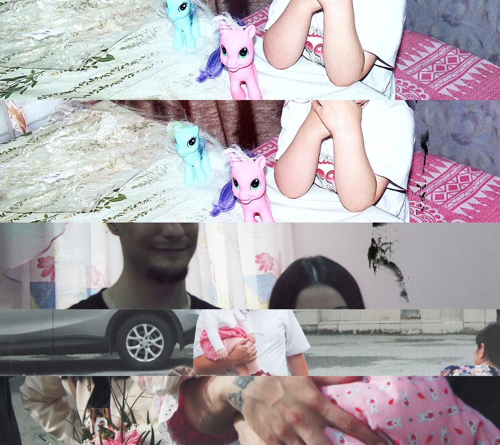

"Наилучшее фото" делает мазнб примерно в одном и том же месте. Мазня каждый раз разная. Иногда жирная в виде дуги или тусклая тоже в виде дуги. Мажет то 3 подряд, то 1 раз через 5 фото. Обычно в этот поменм ПГ притормаживает на секунду, делает проход, опять пауза, проход, пауза... и снова печатает с норм скоростью. И каждый раз в одном и том же месте.
В режиме "фото" полосит одним цветом. То 5 шт норм напечатает, потом полосы. То сразу полосы. После полос делал паузу в 5 мин и норм печатал 1-3 шт, потом полосы. печатал с утра 15 шт, и полосатые 4 шт в середине. Полосы разные. Вообщем хаос какой-то творится. Я не понимаю даже в какую сторону смотреть. Прочистки, ручные с шприцом... Разные высоты ёмкостей ничего не дают.
Вся байда началась после промывки снпч и залива других чернил. Раньше просто лил другие и делал 5-10 прокачек. А тут решил промыть. Потом не сразу догнал, оказывается пипку в картриджах не той стороной вставил и они текли. Поменял их на место.... и теперь это... полосы, мазня. Куда копать? Да и тест дюз какой-то странный. Черный вот так встал и в никакую не меняется. А остальные после прочистки каждый раз по разному. ПГ сдох, да?
l800. фото - полосы. наилучшее фото - мазня.

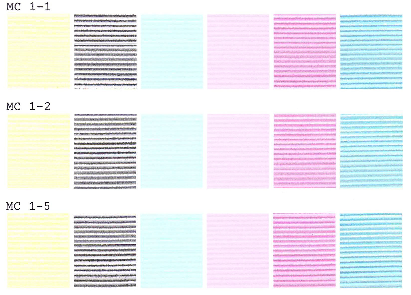

| Сообщение #2 Отправлено 16 февраля 2018 - 14:13
dbillika, Отпечатайте несколько фотографий , 5 - 6 штук , сразу же после этого , не давая ему ни минуты простоя отпечатать тест режимов печати . Выложить его сюда . Будет точнее .
| Сообщение #3 Отправлено 16 февраля 2018 - 14:33
Роман67, скрин как раз такой и есть.
сейчас разобрал пг, покупаю в бутерброде(за 2 года ниче с ним не делал вообще. только лил новые чернила. ох уж эта промывка. чет я там накосячил походу. думаю из за воды) чистящей жидкости... соберу, посмотрим.
сдуру шлейф задний отсоединил. Ща мучаюсь вставляю.
| Сообщение #4 Отправлено 16 февраля 2018 - 15:59
Вообщем мажет из за бумаги. В том месте она изгибается от влаги, вспучивается и каретка телает мазок своим носом. Зарядил поплотнее бумагу - все ок. Была 180 Кактус. По ощущениям она ни фига не 180.

| Сообщение #7 Отправлено 20 февраля 2018 - 09:01
Мазня вернулась. Дело не в бумаге. Да она выпучивается, да задевает ее каретка и мажет. Видимо каретка сзади стерлась. То место, где упор в металлическую стенку. Если нос каретки приподнять - она поднимается на довольно большое растояние. Не знаю было ли так..... но трение пластика о металл со временем сотрет пластик. Там есть отверстие. Сунул в него ободок от крышки пластиковой буталки, срезав ребристый загиб(пробовал и скрепки и зубочистки... ободок держится лучше.). Отпечатаю 50 шт. отпишусь.
| Сообщение #8 Отправлено 20 февраля 2018 - 11:09
Отпечатал более 150шт. Ни одна не замазалась. ОДнако все равно не понятно, почему мазало практически в одном месте. Пришлось замазать 10ю слоями скотча, чтобы ободок не выскакивал при печати. Держится. Все гуд. (Печать идет в "Наилучшем фото"). С режимом "Фото" позже разберусь. Нужно допечатать кучу фоток.
