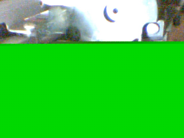

Я так думаю, что помпа должна быть где-то не далеко от головки.
Если уж ты снимал головку, значит и помпу должен был заметить.
Посмотри внимательно еще раз.
Мож увидишь... Эдакое круглое, коричневое (обычно) существо, притаившееся за головкой, и ждущее, что включат принтер, и дадут ему слить пару десятков мл. чернил....

...комплектуется парой гибких полупрозрачных трубок, одна из которых ведет к "капе" что под головой а вторая в так называемый памперс-емкость для сбора слитых помпой чернил. Если вывести эту трубку наружу и воткнуть в небольшую емкость то прозреваешь сколько чернил сливается в "никуда"

:D А еще по этой трубке катается ролик и выкачивает чернилки. Вот в этой трубке пигментные чернилки и коагулируют при контакте с "водными". Только важнее, конечно, ГОЛОВУ промыть, а не помпу. ;)
