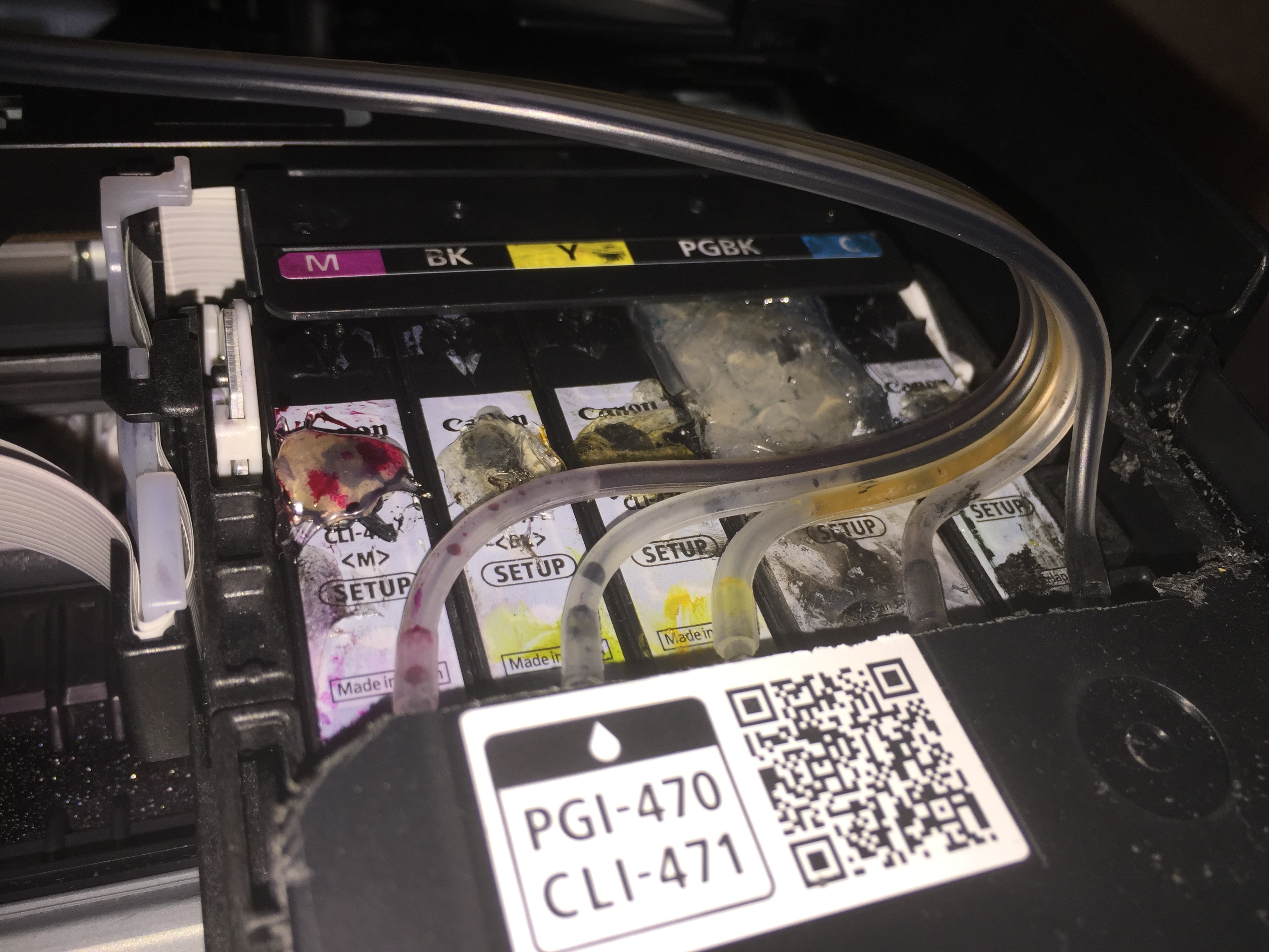

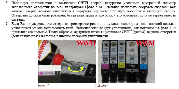

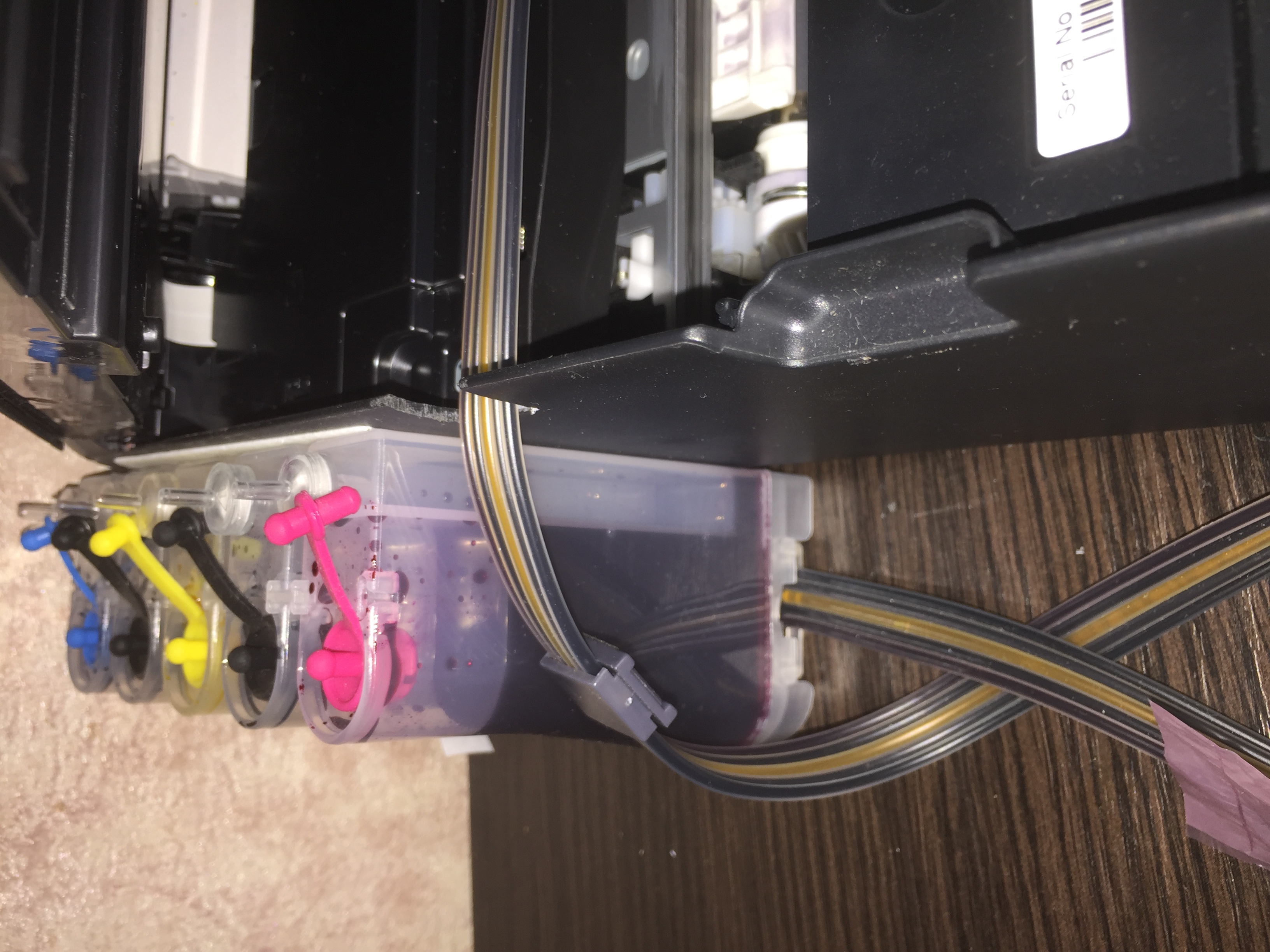

Добрый день. Сам устанавливал СНПЧ для ts5040 в родные катриджы, которые шли в комплекте с принтером. Пока все хорошо, вроде бы все ок печатает. Но я заметил что когда принтер день постоит без печати, от некоторых катриджей краска по шланге отступает где то 1-1,5 сантиметра, но когда начинаю печатать заходит в катридж. С чем это связано, плохо прокачал эти катриджы и внутри остался воздух или это нормально? Прокачивал по инструкции в комплекте с СНПЧ, переворачивал катриджы, вставлял шприц в воздушное отверстие и вторым шприцом собирал краску, которая выходит с отверстия подачи чернил. В связи с паранойей герметичности, несколько раз уже разбирал СНПЧ и промазывал клеевым пистолетам все отверстия на катриджах.
PS это мой первый опыт с СНПЧ.
СНПЧ Canon ts5040

НЕ нужно страдать паранойей. Все нормально.
Абсолютно ни на что не влияет 1-1,5 см. Картриджи не могут быть заполнены под завязку. В чернилах всегда есть растворенный воздух. При малейшем повышении температуры лишний будет уходить в газовую фазу.
Если есть не герметичность, что чернила убегут вообще.

Спасибо большое за ответ. Подскажите, если бы была не герметичность, краска ушла сразу же, я имею ввиду я бы через сутки увидел бы что не герметичность? Вечером прикреплю фото что бы наглядно.
| Сообщение #4 Отправлено 12 февраля 2018 - 12:19
Сразу бы заметили, однозначно. На утро так точно пустая бы трубка была.
Так что - не переживайте!

Если так сильно переживаете, то проверьте, все ли правильно сделали согласно инструкции в том месте, где описано манипуляции с картриджами. Достаточно ли герметично присоединены трубки к ним.

Инструкцию не выбросили? Вот главные моменты касаемо герметичности в инструкции.

Перепады атмосферного давления и температуры никто не отменял. И растворенному в чернилах воздуху все равно надо будет куда-то деваться. Несколько сантиметров трубок, свободных от чернил возле картриджей - нормальное явление. Главное, чтобы при печати чернила двигались куда положено. А вот если не двигаются, а еще хуже - уходят обратно, вот тогда действительно проблема, которую надо решать.
