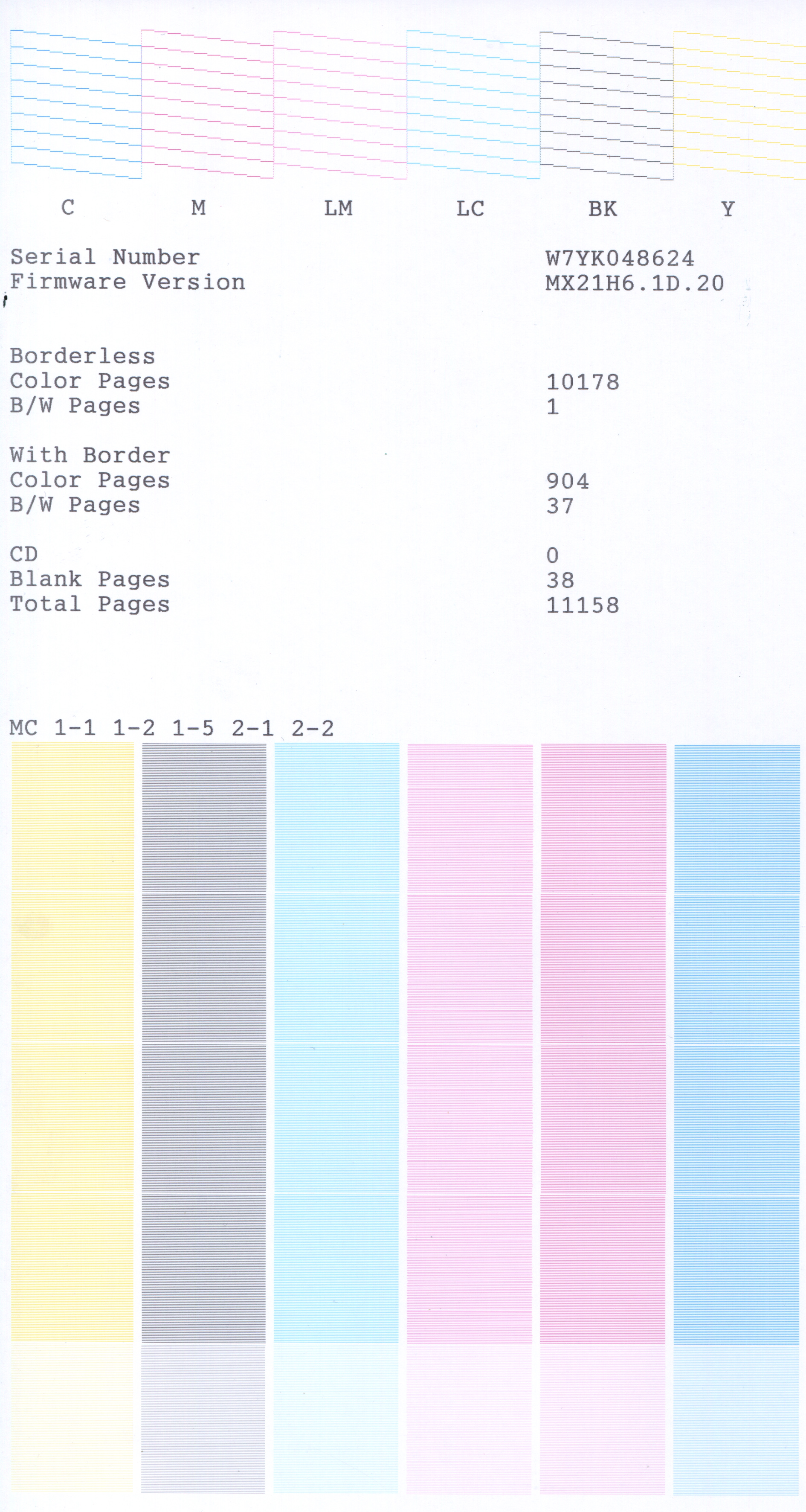

Epson L805 что с дюзами?
| Сообщение #2 Отправлено 12 февраля 2018 - 08:02
Alex44478, при печати фотографии в режиме RPM "полосит"?
| Сообщение #3 Отправлено 12 февраля 2018 - 08:13

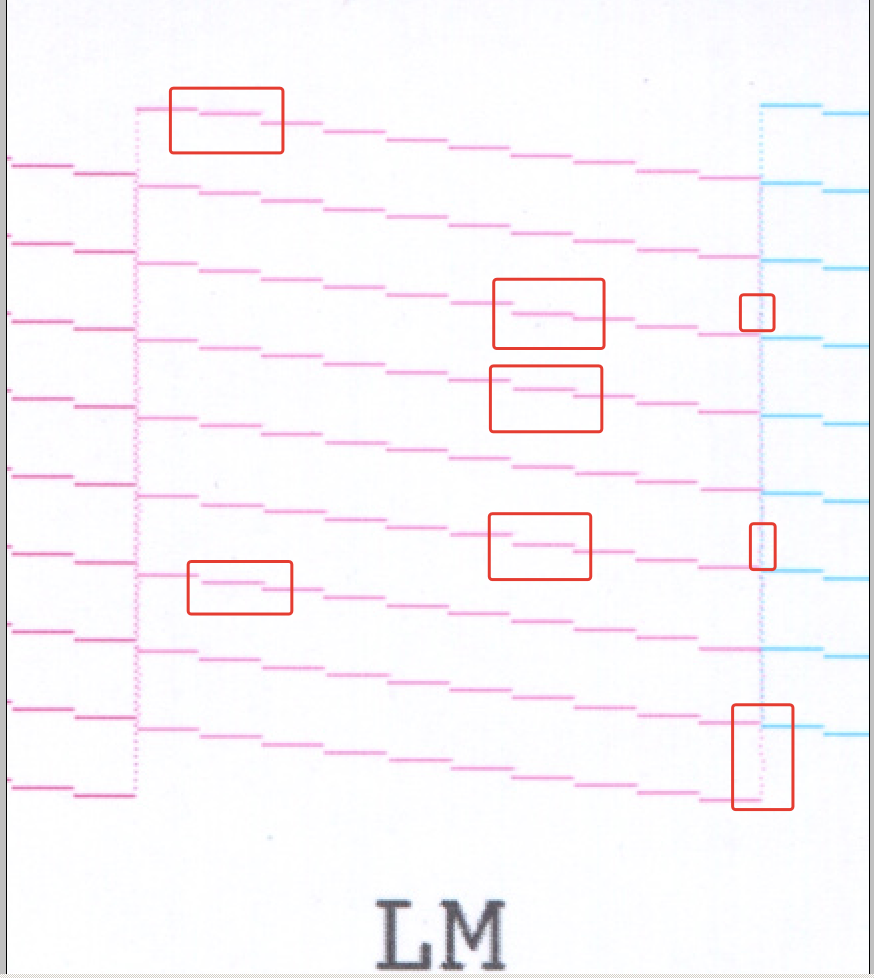

Alex_Ekb, странно, опять же не для спора... Сколь раз когда схватывал "косоструй", то он и на тесте дюз отображался.
| Сообщение #9 Отправлено 12 февраля 2018 - 10:21
Да и на обычном тесте косоструй виден - присмотритесь к вертикальной колонке точек LM
Alex44478, совместно с "промывкой в капу" еще хорошо в таких случаях помогает печать промывкой. Т.е. в картридж заливаете промывку и печатаете соответствующим цветом заливки на листах А4 - 10-20-30 шт.
ugrinov_ss, вот специально выделил месте на тесте на которых виден косоструй.
