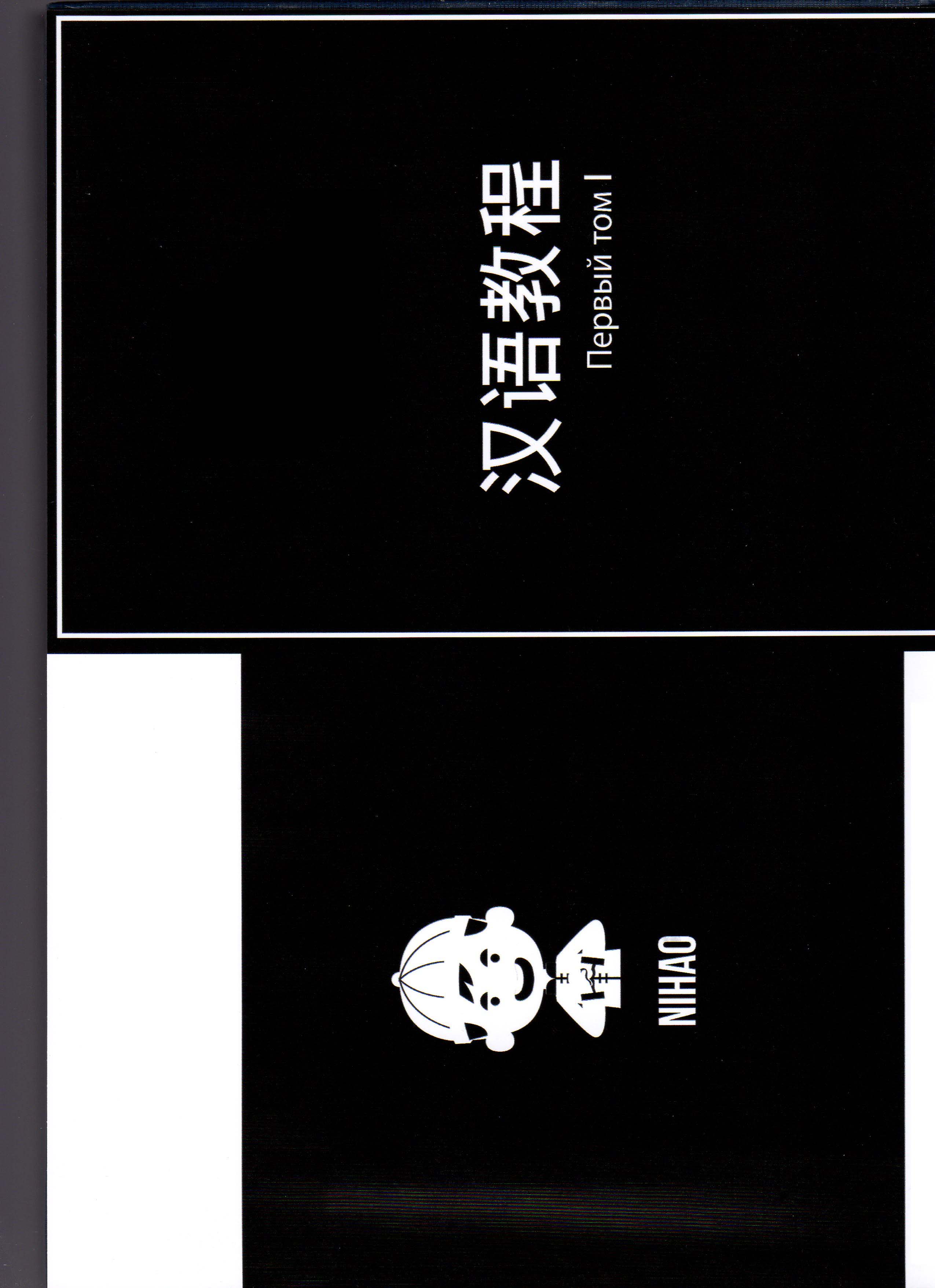

При печати на l800 на фотобумаге с заливкой одним цветом в конце листа стала появляться светлая полоса (пятно) разной толщины. Именно в конце, до краев не доходит!!! Тесты режимов печати и дюз идеальные. Не знаю, что сделать. Может кто-то сталкивался?

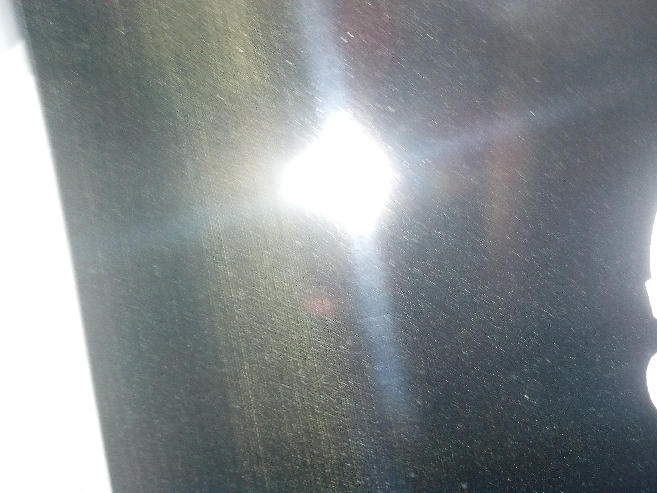

На фото не очень хорошо видно: эта жирная полоса состоит из множества тонких белых полос.
При печати в наилучшем качестве, полоса просто уменьшается в размерах.
Проблема имеет место и при печати другими цветами, просто на черном особенно хорошо видно
Светлая полоса в конце листа l:00
| Сообщение #3 Отправлено 11 февраля 2018 - 21:01
didexit, прежде чем лезть в Аджустмент и настраивать там необходимые параметры, я бы Вам порекомендовал для начала проверить вязкость черных чернил. Если желания у Вас проделать эту процедуру нет, то в черный цвет добавить или промывочную жидкость, хотя бы процентов 20 или дистиллированную воду. Не забудьте прокачать чернила, чтобы до демферов "дошло".
Если это не поможет, тогда лезте в аджустмент и там методом тыка меняйте параметры в разделе PF/EJ Adjustment путем увеличения значения Eject.
