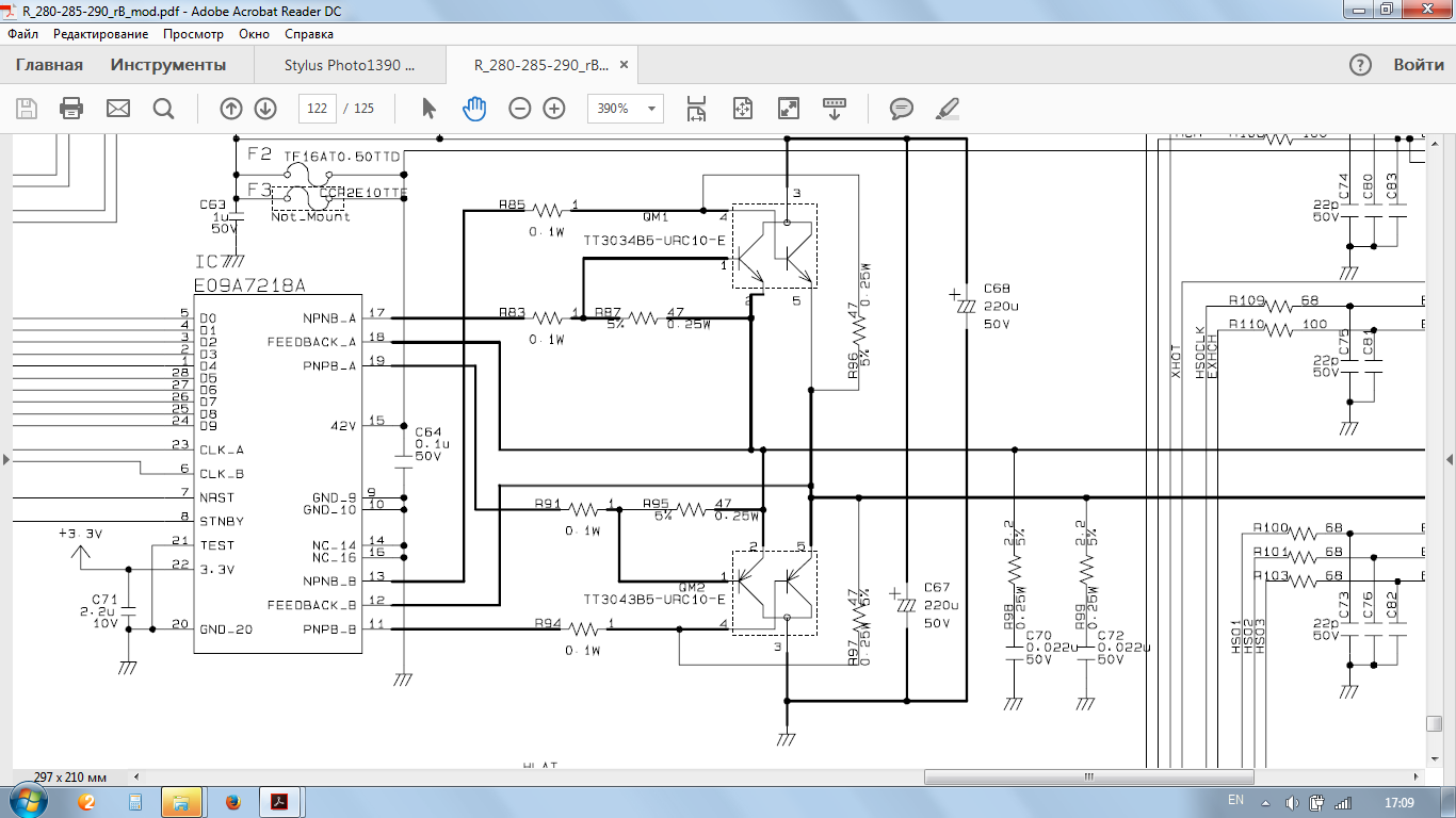

|    Сообщение #13 Отправлено 11 февраля 2018 - 14:12   Alex_Ekb
Чистый лист это отсутствие сигнала на ПГ.
Сигналы идут с шифратора, он единственный защищен предохранителем. Если он горел то наверное не просто так.
Вот схема, проверяйте.
Прикрепленное изображение: 2017-11-07_17-09-25.png
