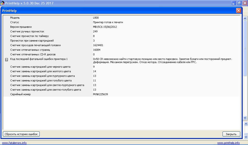

вот код ошибки на скрине
  • Прикрепленное изображение: Код ошибки принтера.JPG

кстати о прочистках. чтобы устранить ошибку приходится многократно включать-выключать принтер до момента, пока головка не найдет свое место. Когда она его находит, начинается процесс прочистки. В принтхелпе в отчете так и написано в этот момент "идет прочистка"
Еще момент. Сейчас заметил. Полил флажок . После очередного включения каретка начала двигаться, отъехала от парковки, а назад заехать не смогла, потому что флажок зачем-то взял и поднялся и не пускает головку на парковку, загорается ошибка. И так повторяется до сих пор

в моем случае все решилось гораздо проще - НОВАЯ ЭНКОДЕРНАЯ ЛЕНТА (новая, т.е без пробега, а не с другого принтера :)) )
это решило целый ряд проблем:
1. проблема с полями была, описывал ее здесь в этой теме
2. двоение при печати в некоторых частях листа
3. ошибка 0x50 CR "невозможно найти стартовую позицию или место парковки"
