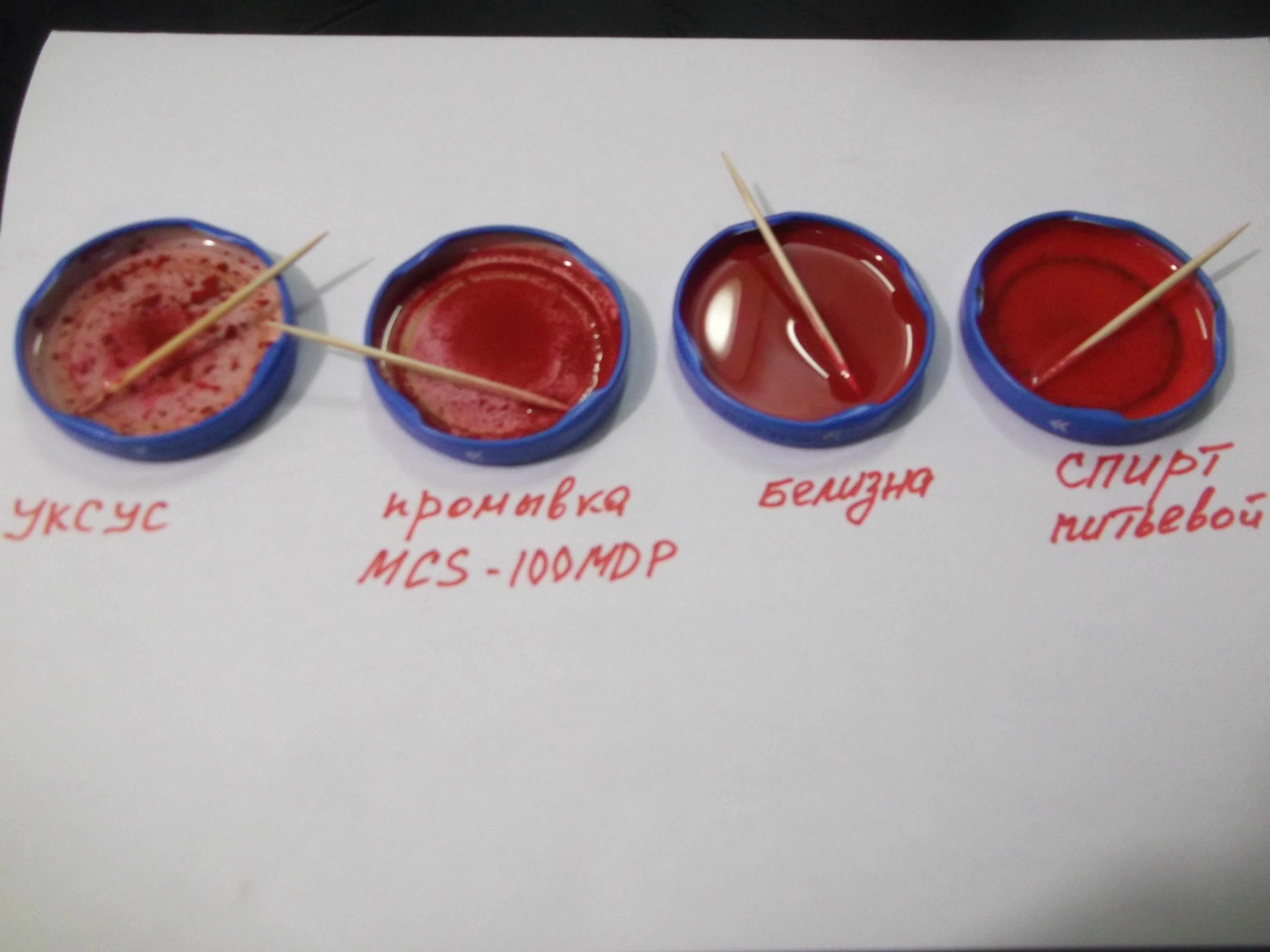

|    Сообщение #8 Отправлено 16 февраля 2018 - 13:34   BADEDIA2016
Интереса ради решил посмотреть, как пигментные чернила растворяются в разных жидкостях. В уксусе и магазинной промывке становятся как хлопья и образуют комочки, в отбеливателе и особенно спирте растворяются прекрасно. Сейчас замочил ПГ Эпсон С86 в спирте, посмотрю результат.
  • Прикрепленное изображение: DSCF6873.jpg
|    Сообщение #9 Отправлено 16 февраля 2018 - 14:03   Anbel
BADEDIA2016, отбеливатель хороший результат дает, ноо.... можно и растворить герметик.
