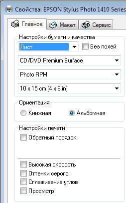

Rabbitbo, тип: CD/DVD Premium Surface / качество: Наилучшее фото. Далее нажмите на кнопку Расширенные и в открывшемся меню уберите галочку в пункте "Высокая скорость". Так же в этом меню сменить Режим цвета: с Насыщенный (Epson) на Стандартный Epson. Если и в этом случае будет "лить" чернила, тогда в этом же открывшемся меню полнузнком уменьшать Насыщенность/Интенсивность. Должно все получиться.

Rabbitbo, она действительно Выше, но пылить не должна. В общем пробуйте при таких же настройках (убрать высокую скорость, стандартный Epson, регулировать инклимит (насыщенность)) выбрать другой тип носителя. Иной раз я выбирают и "Конверт" для печати на какой-нибудь уж совсем тонкой бумаге.

скорее всего Bы правы, но где те 1440 дпи, заявленные ломондом? У них есть еще пленка 135 mic, так там вообще 2880) И еще момент, все пробы печатаю на 10х15(разрезал а4), может еще поэтому чернила не успевают впитаться и соседние капли сливаются?
ugrinov_ss, сейчас попробую конверт)
