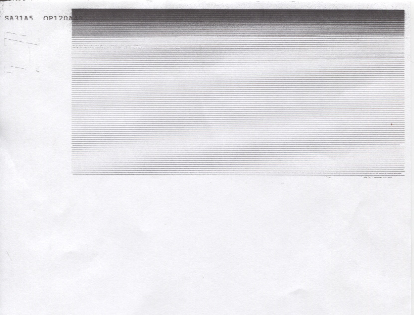

При первом включении ПГ ни дала вообще ни каких рисочек на тесте.
Почистил танки, шлейф (краска на столько засохла, закоксовалась в шлейфе что частично пришлось вырезать). ПГ сначала замачивал, после делал так сказать бутерброды. Дислоцированной водой. Вроде ожила ПГ. начала даже печатать тест дюз, с множественными пробелами. Но уже успех подумал Я.

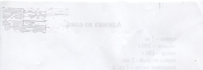

На этом успехи закончились. С каждым последующим замачивание ПГ печатала все хуже и хуже. Перешел на чистящую жидкость розового цвета для ЭПСОН. Замачивал, бутерброды, после ни много продавливал шприцем с трубкой от капельницы. Через какое то время стало давиться хорошо. Так как на чистой ПГ. Залил краску, несколько прочисток, оставил на ночь отстояться, с утра еще прочистка и тест. Стало лучше. Почти идеально на тесте, но при печати чего либо, картинка уходит в ноль, то есть через сантиметров 3-5 уже чистый лист. Далее опять энное количество замачиваний, бутербродов и продавливаний. Ну и на этом и все. Дальше тест вроде хорош на оценку 3, печатаешь и опять в ноль. Через некоторое время ПГ на тесте опять ни одной риски, опять замачивание и так далее. Где то уже месяца три её уже пытаюсь восстановить. Вопрос, есть смысл что еще делать, посоветуйте может еще что нужно сделать. БлагаДарю.

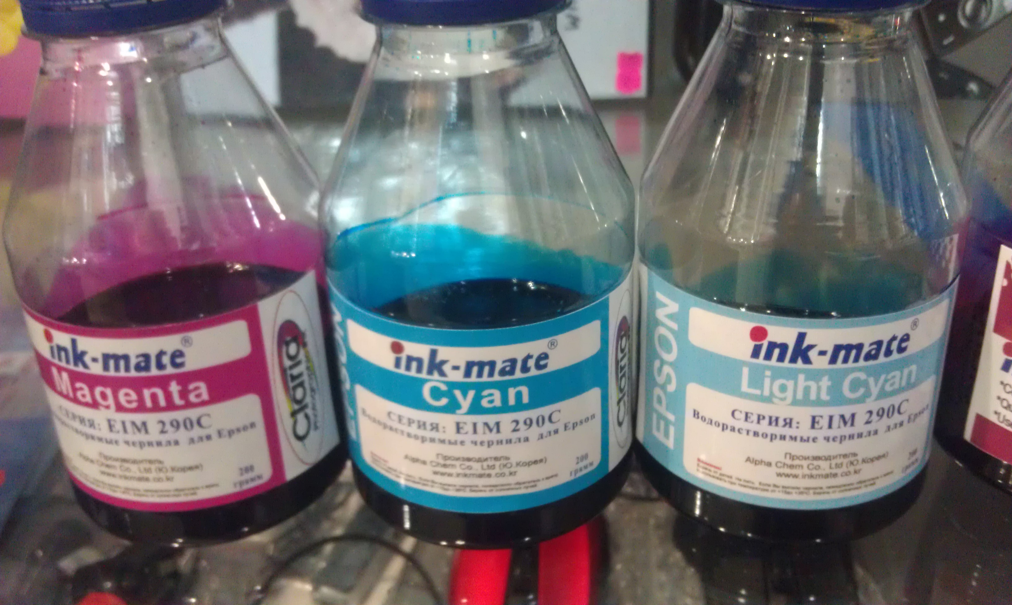

Чернила заливаю новые, те который себе в принтера лью, а это R270, R295, 1410. думаю что они совместимы и с C110. Фото прилагаю.
Вода дистиллированная. Если не правильно писал, прошу прощения.

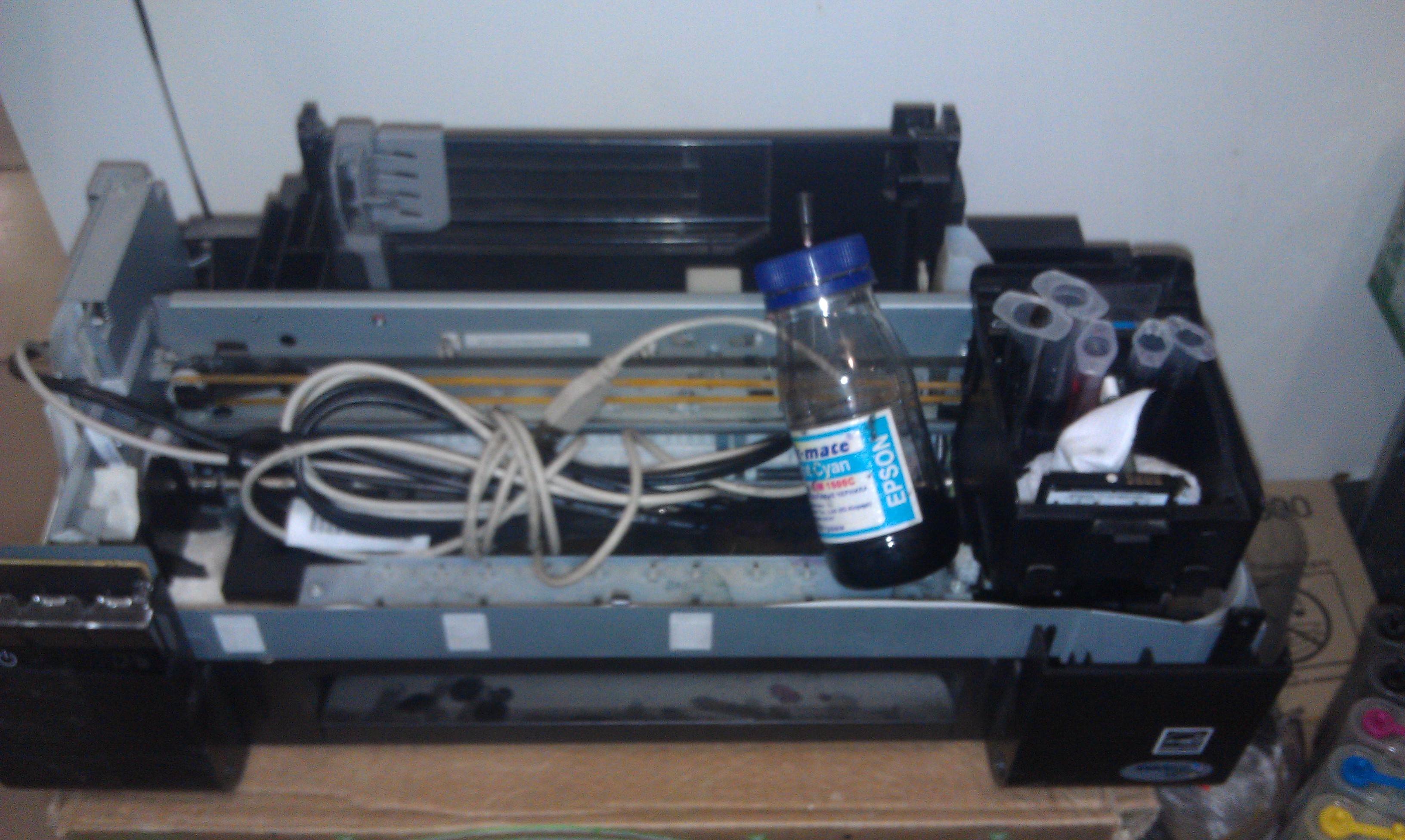

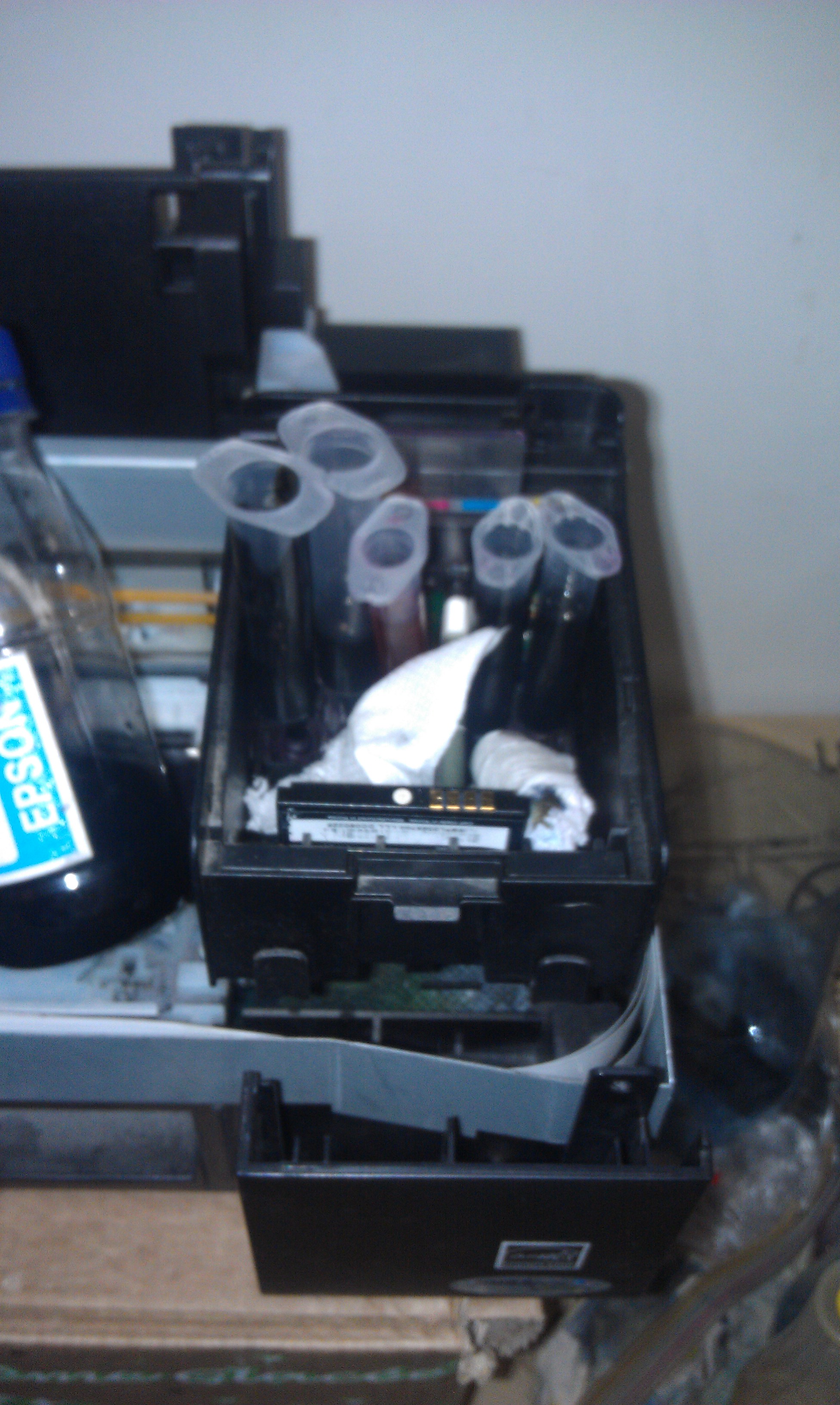

Принтер запускается без подсоединённого СНПЧ, на штуцира одеты шприцы. Краска в данном случае только в черных цветах. В остальных дистиллированная вода. Фото прилагаю. Клиенту важно только черно белая печать, остальные цвета ни нужны.
Прошу пояснить где моя ошибка? и дополнить ответ ugrinov_ss.
Или везде всё ни так? БлагаДарю.

Ошибка в самом начале. Более чем уверен, что принтер были изначально заправлен пигментными чернилами, а Вы ее (ПГ) по какой-то причине промываете промывкой для водорастворимых чернил. Есть большая вероятность, что после этого уже ПГ не прочистить, но! пробуйте. Только не забудьте хоть сейчас взять промывку для пигментных чернил, а лучше какую-нибудь мощную, от "сильных засоров". Вроде как у WWM есть такая.
Что касается дистиллированной воды... Лет много назад пару капель пигментных чернил фирмы Инктек добавлял в дист. воды, пигментные чернила "свернулись". А Вы, опять же, этой водой хотели какие-то результаты достичь.
Ну и что касается просто залитых чернил в шприцы... лично меня это в ступор (в хорошем смысле) ввело. А что так можно?!? )))
Очень хороший и безопасный метод отмачивания засохших головок. Жидкость под давлением постепенно растворяет засохшие чернила и пробивается к дюзам. Сам так не раз отмачивал головы. Особенно эффективно в сочетании с методом "промывка в капу с горкой" или "бутербродом". )

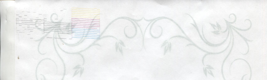

По моему описанию подходит эта проблема с чернилами? Ни имею опыта работы с пигментными чернилами. Как они себя ведут в случае с моими действиями?
Черные цвета водой или WWM CL-08 прокачиваются нормально. Так же как и желтый с синим. Красный молчит. После заливки краски через какое то время, все молчат.

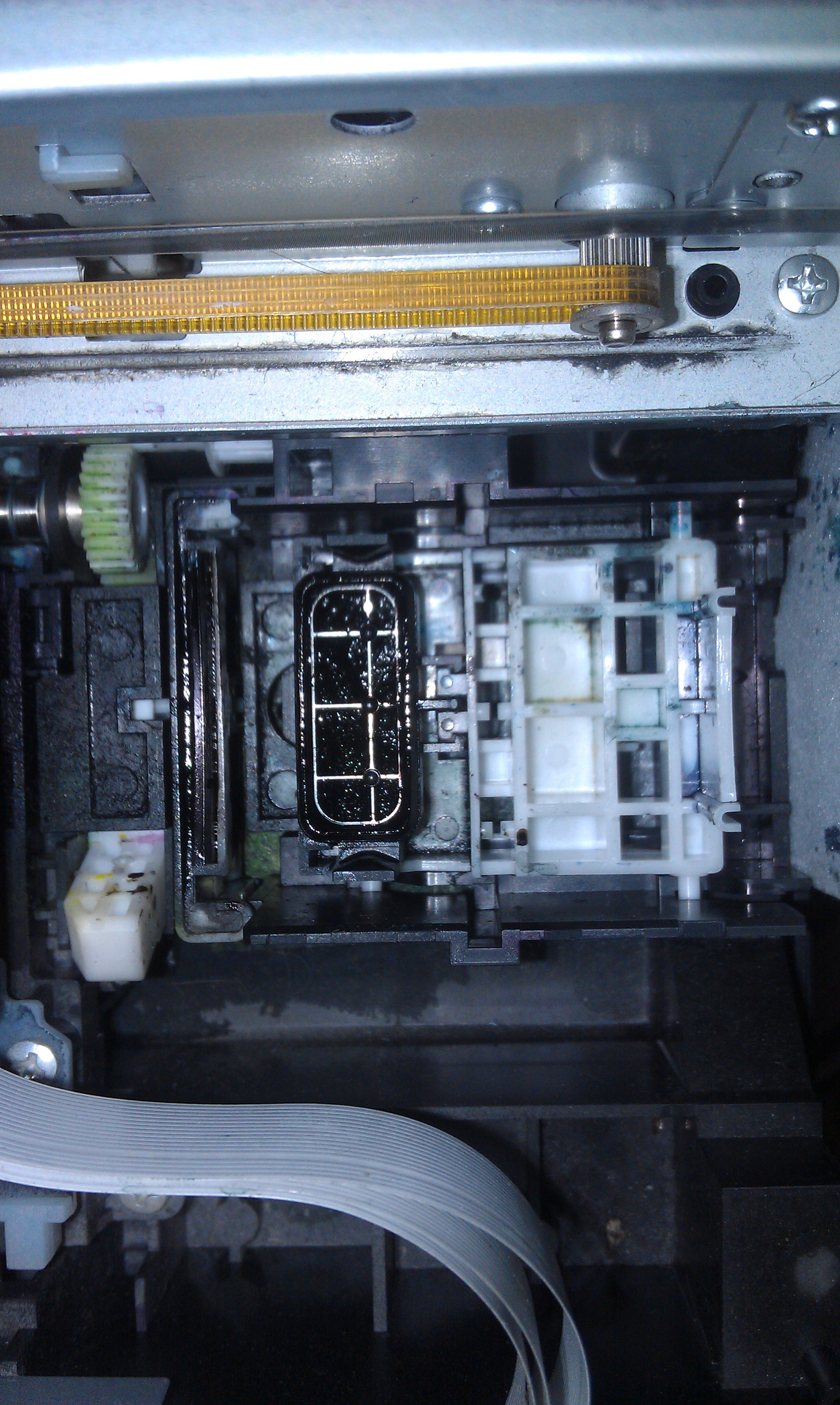

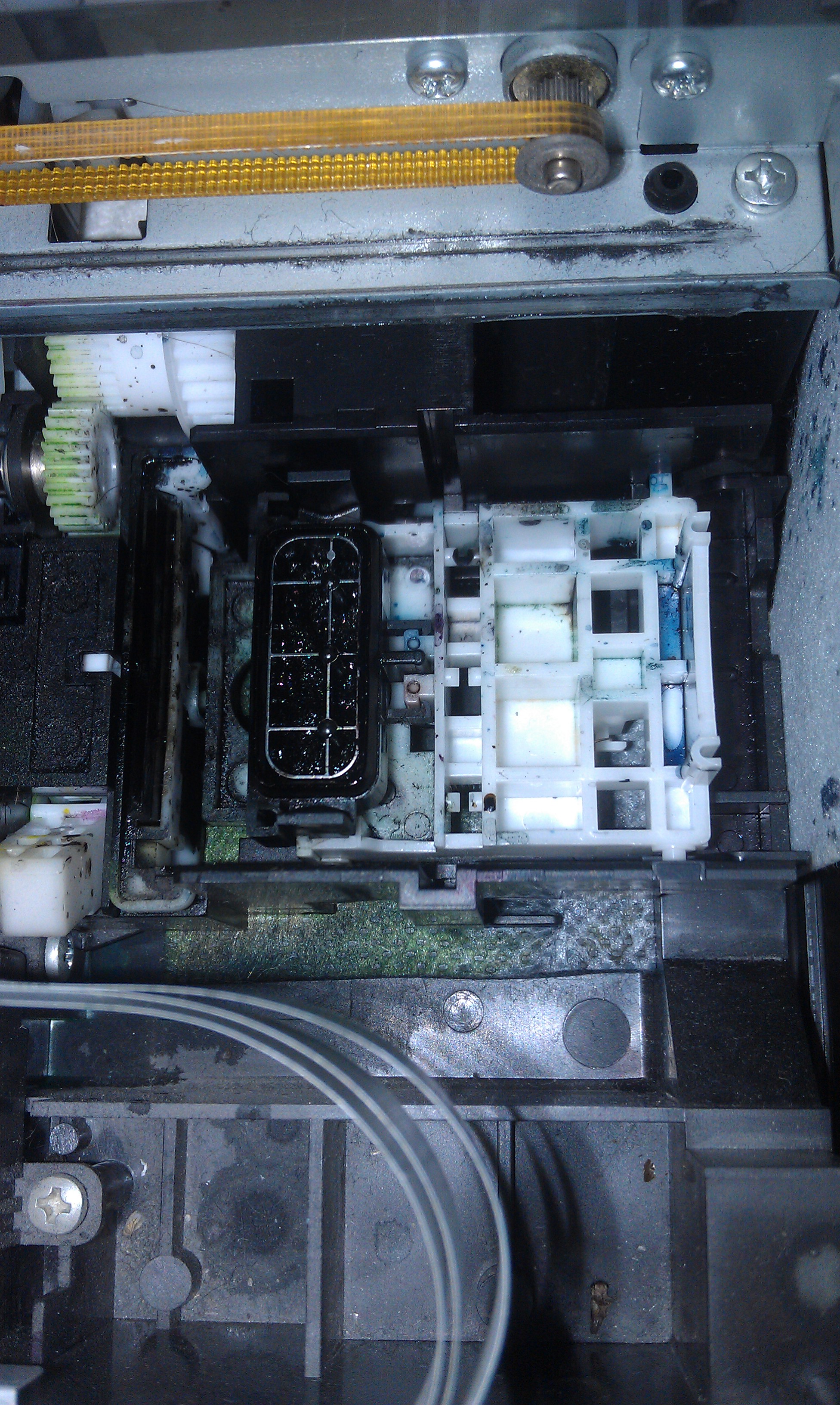

Так же проявилась ситуация с капой, после трёх месяцев замачивания ПГ (бутерброды, наливка с горкой и так далее) в самой капе в нутри что типа губки (точно ни знаю что). в общем она растворилась. Теперь в капе только по бокам резиночка которая прижимает ПГ, внутри пусто. Фото ниже. Как эта ситуация влияет на ПУ в данном случае. И может есть у кого опыт по восстановлению капы без замены её?
У кого есть опыт, поделитесь как и чем отмачивать пигмент так сказать в "домашних" условиях без специальных CL10. CL10 просто нет. Где взять, ну только на Украине. А это целая история.
