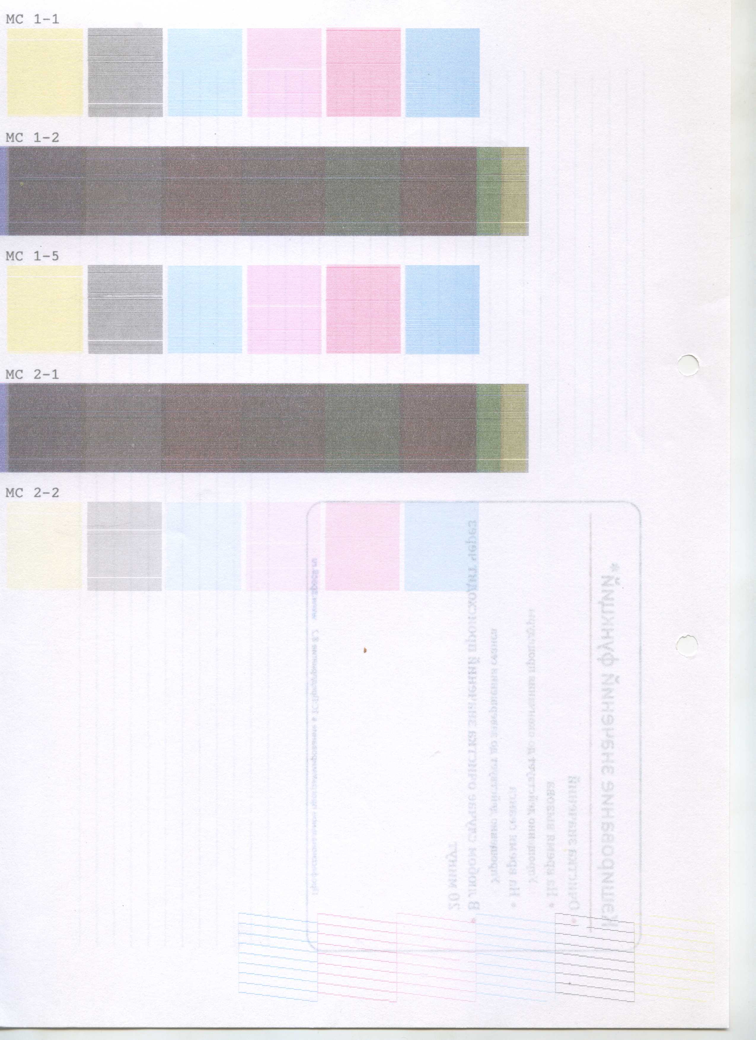

Добрый вечер! После замены печатающей головки столкнулся с проблемой. При печати в режиме Photo RPM (Наилучшее качество), на любом типе бумаги принтер
страшно чудит и льёт все цвета. Т.е. если отправить на печать изображение, то напечатается темный квадрат.
Если печатать тест из PrintHelp, то это выглядит так:
Прикрепленное изображение: img031.jpg
Т.е. в режиме МС 1-2 и МС 2-1 происходит непонятная заливка темным, причем она выходи за края изображения, которое печатается.
Куда копать, с чем может быть связано?
П.С.: ID ПГ прописывал.
|    Сообщение #2 Отправлено 07 февраля 2018 - 03:25   ugrinov_ss
karitov, почему была заменена ПГ? Что с прежней ПГ? Шлейфы на всех концах проверены, то есть и со стороны ПГ и со стороны мат. платы?
|    Сообщение #3 Отправлено 07 февраля 2018 - 17:56   karitov
ugrinov_ss,
1. Принтер перестал печатать, начинал прочистку после включения и после прочистки мигали лампочки, т.е. не входил в рабочий режим, после снятия и разбора ПГ, оказалось, что на ПГ шлейф и контакты залиты краской.
2. Шлейфы принтера со всех сторон проверены, отключал и подключал несколько раз.
Ошибка как-будто программная, в других режимах, то печатает. Драйверы переставлял, толку нет.
|    Сообщение #4 Отправлено 07 февраля 2018 - 19:30   ugrinov_ss
karitov, если шлейфы все прозвонили, тогда... тогда все равно дело в железе. Осматривать мат. плату.
|    Сообщение #5 Отправлено 07 февраля 2018 - 19:36   Anbel
Где то коротит.
