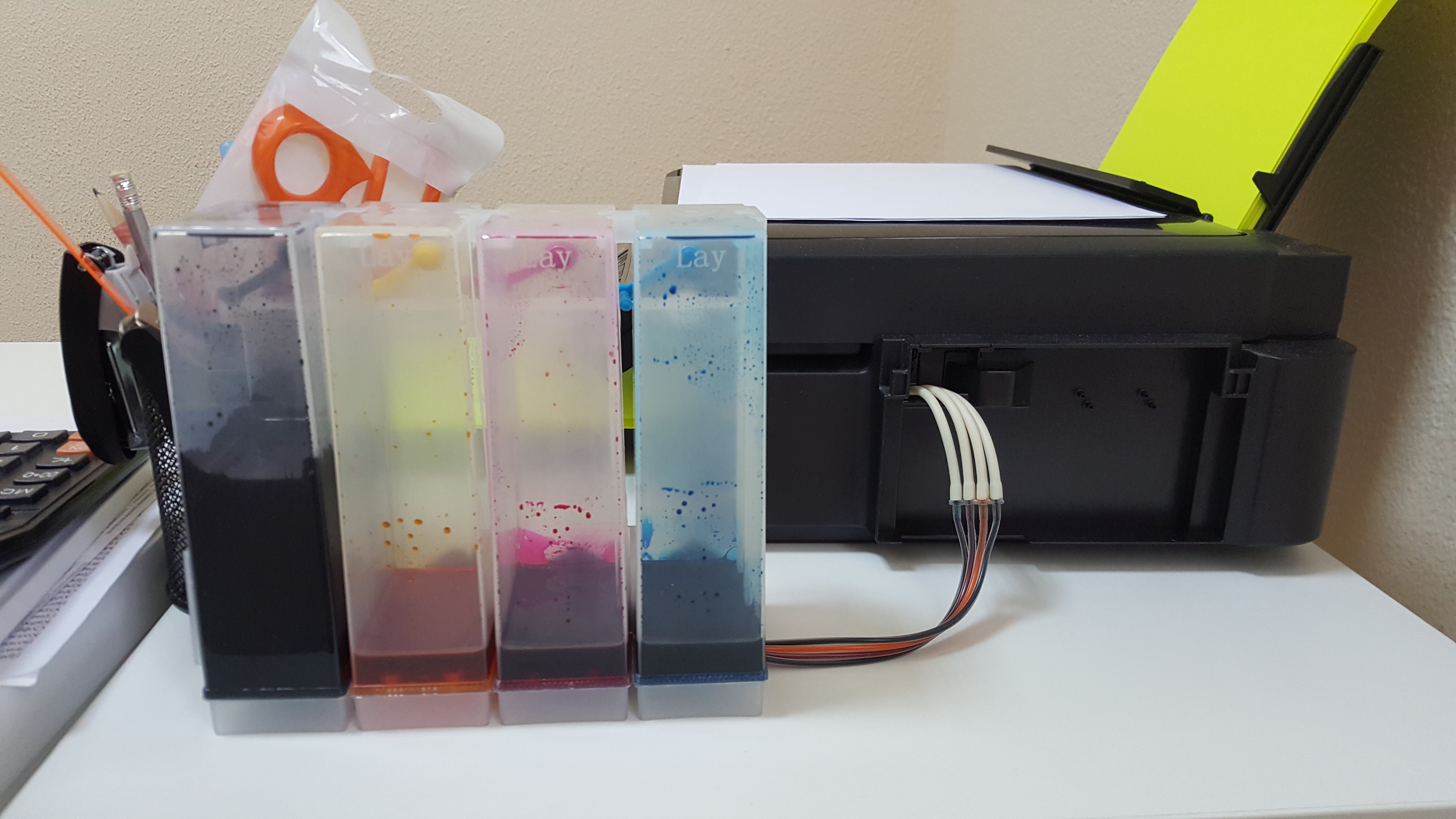

Поставил такую:

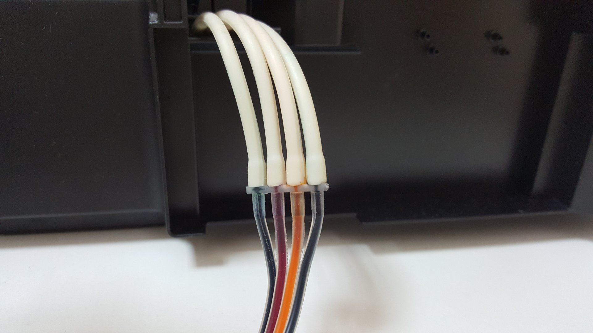

Чтобы не менять шлейф полностью, обрезал старый и с помощью идущего в комплекте переходника соединил. Поскольку диаметр родных шлангов больше, то на трубки переходника (с той стороны где принтер), сначала надел до упора шланг идущий в комплекте с снпч, обрезал его по переходнику, тем самым увеличив диаметр трубок переходника со стороны принтера, а потом уже натянул шланги на этот переходник.

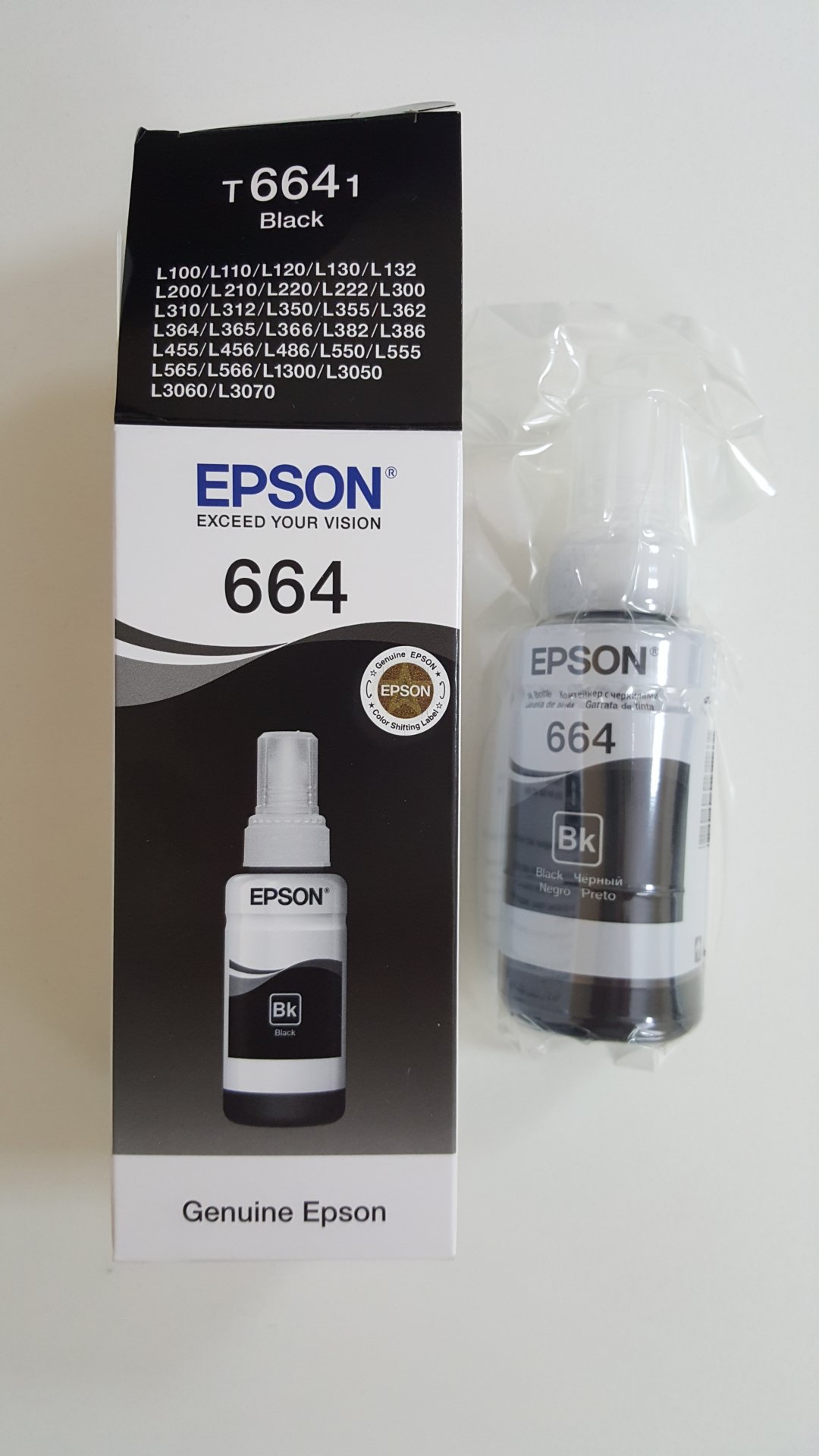

Краски использую вроде оригинальные:

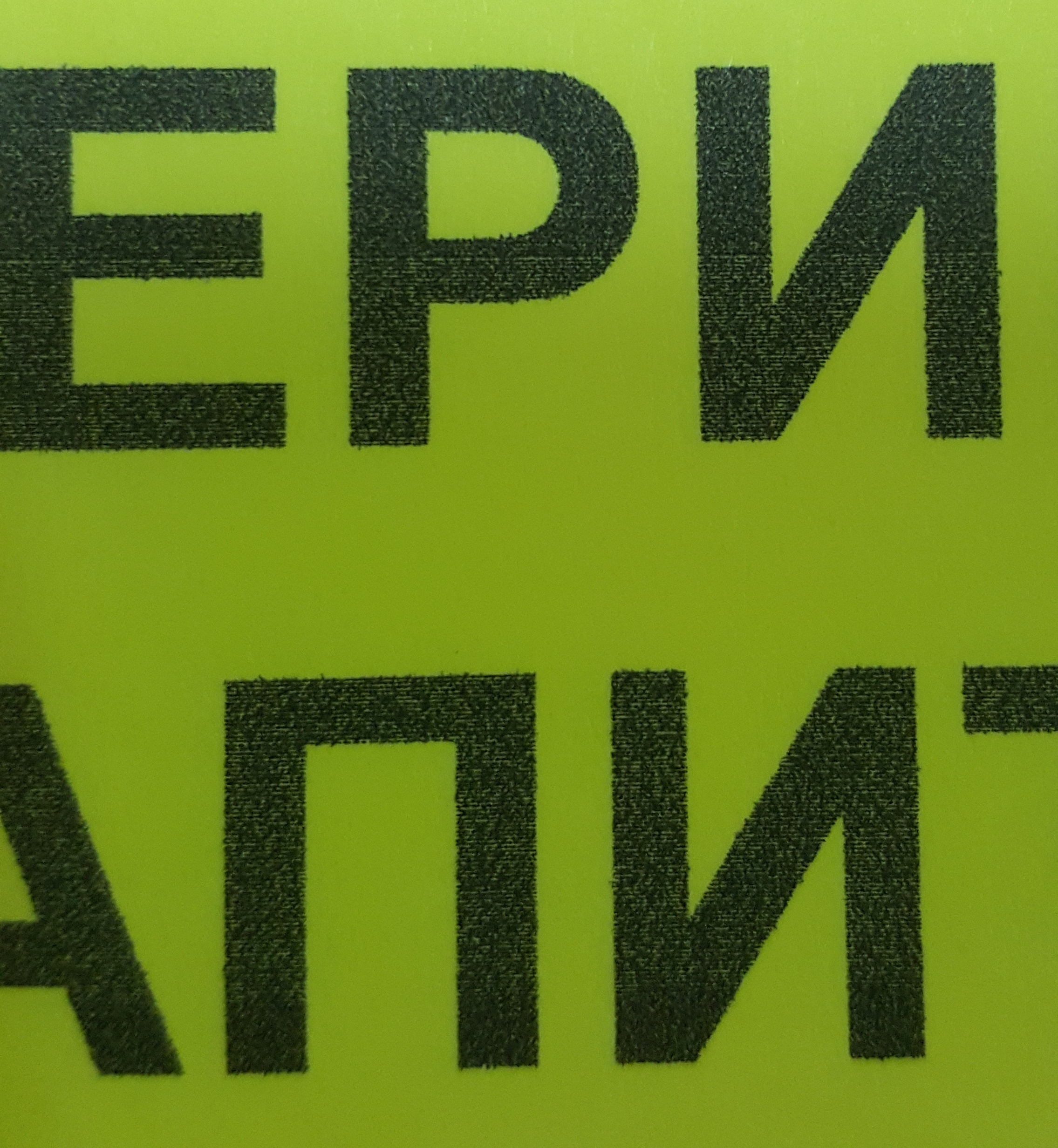

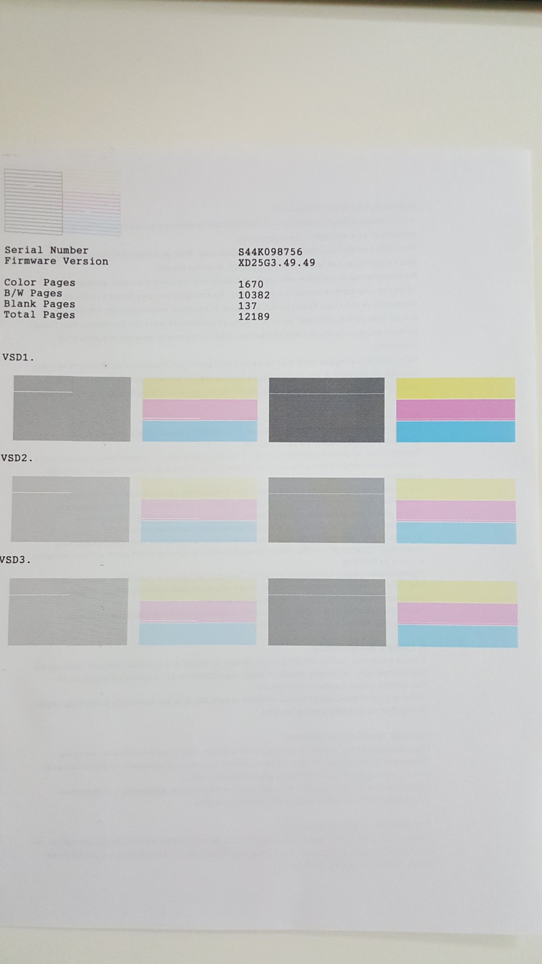

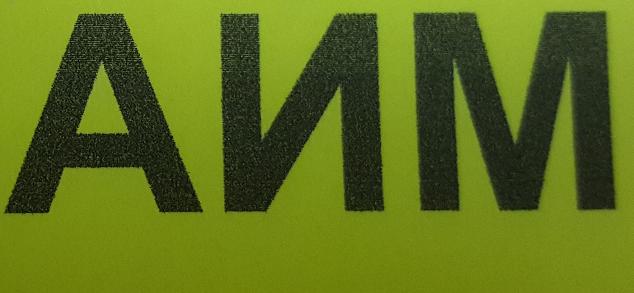

Не могу сказать точно когда начали пропадать дюзы, поскольку раньше особо не замечал, т.к. распечатывал объявления не я. А когда поставил эту снпч, стал проверять постоянно. Сначала, несколько листов проходит нормально, потом начинает полосить, запускаю одну-три простые прокачки, дюзы восстанавливаются, ставлю на печать и опять через несколько листов начинает полосить. Дня три назад сделал опять технологическую прокачку, после этого 100 листов прошло без полос, далее прекратил печать поскольку больше не надо было. Сегодня стал печатать и снова, с первого листа пошли полосы.
В опциях принтера стоит качество стандартное, высокая скорость. Если поставить качество высокое, то печатает без полос...
