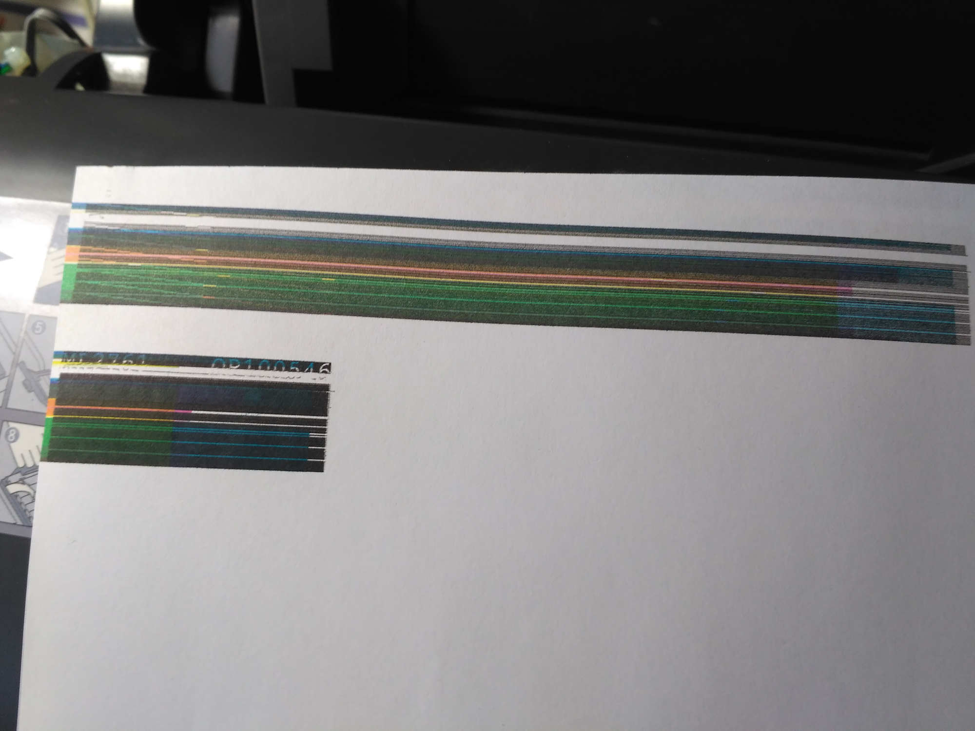

Тест дюз Epson R220 дает следующую картинку, фото прилагаем. Что это ПГ или электроника ?
Прикрепленное изображение: IMG_20180204_15.jpg

Это короткое замыкание в электрической схеме ПГ, или в ее шлейфе, или в контактах ПГ на материнке. Но чаще всего дело именно в ПГ.
Снимите ПГ, отсоедините шлейфы, осмотрите нет ли повреждений, чернильного налета в неположенных местах, протрите контакты спиртом. Сам шлейф также осмотрите по всей длине.
И главное, пытаться печатать в таком состоянии - прямая дорога к новому принтеру.
