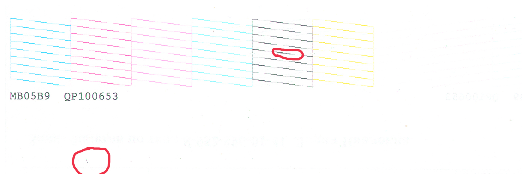

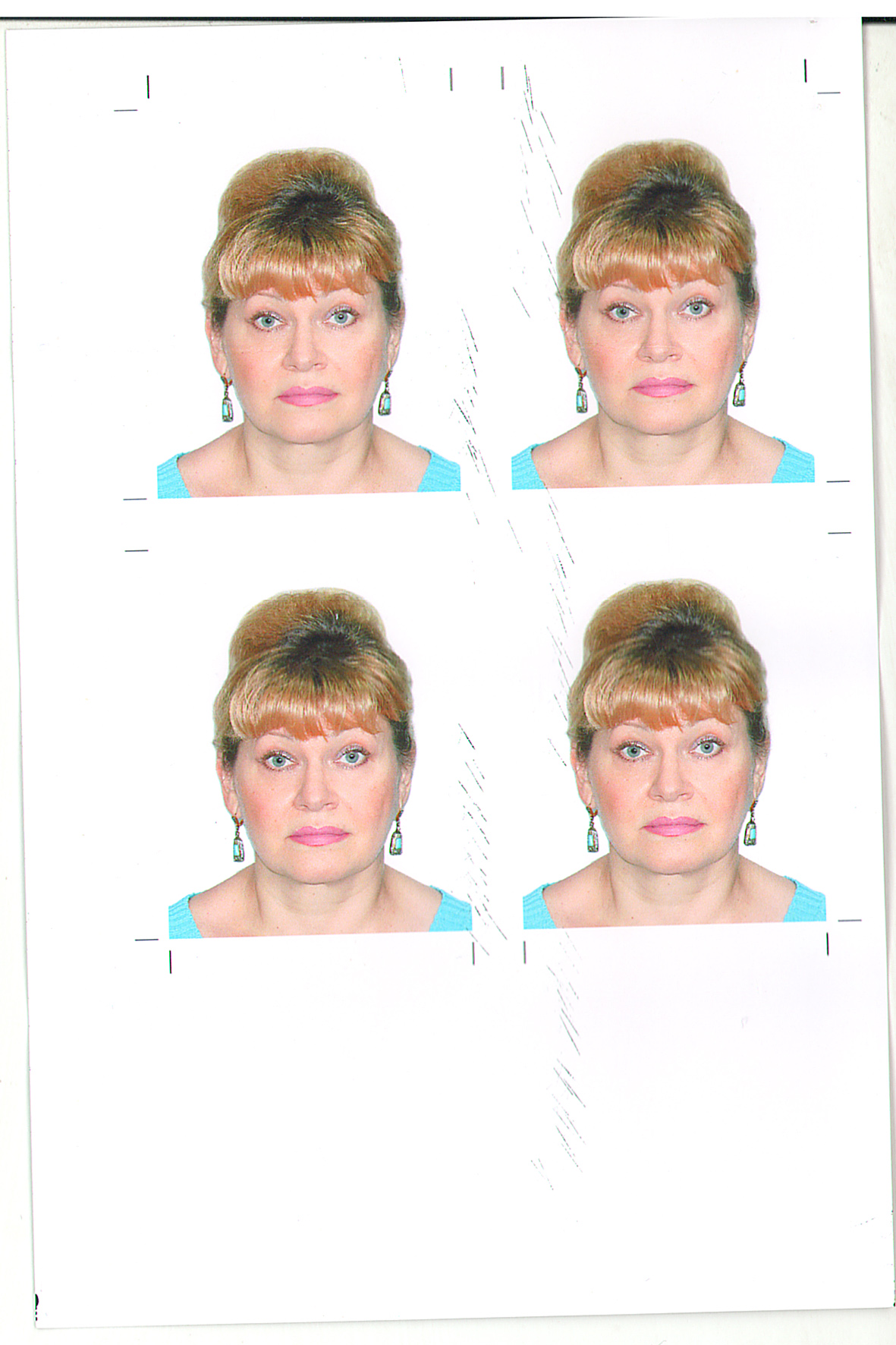

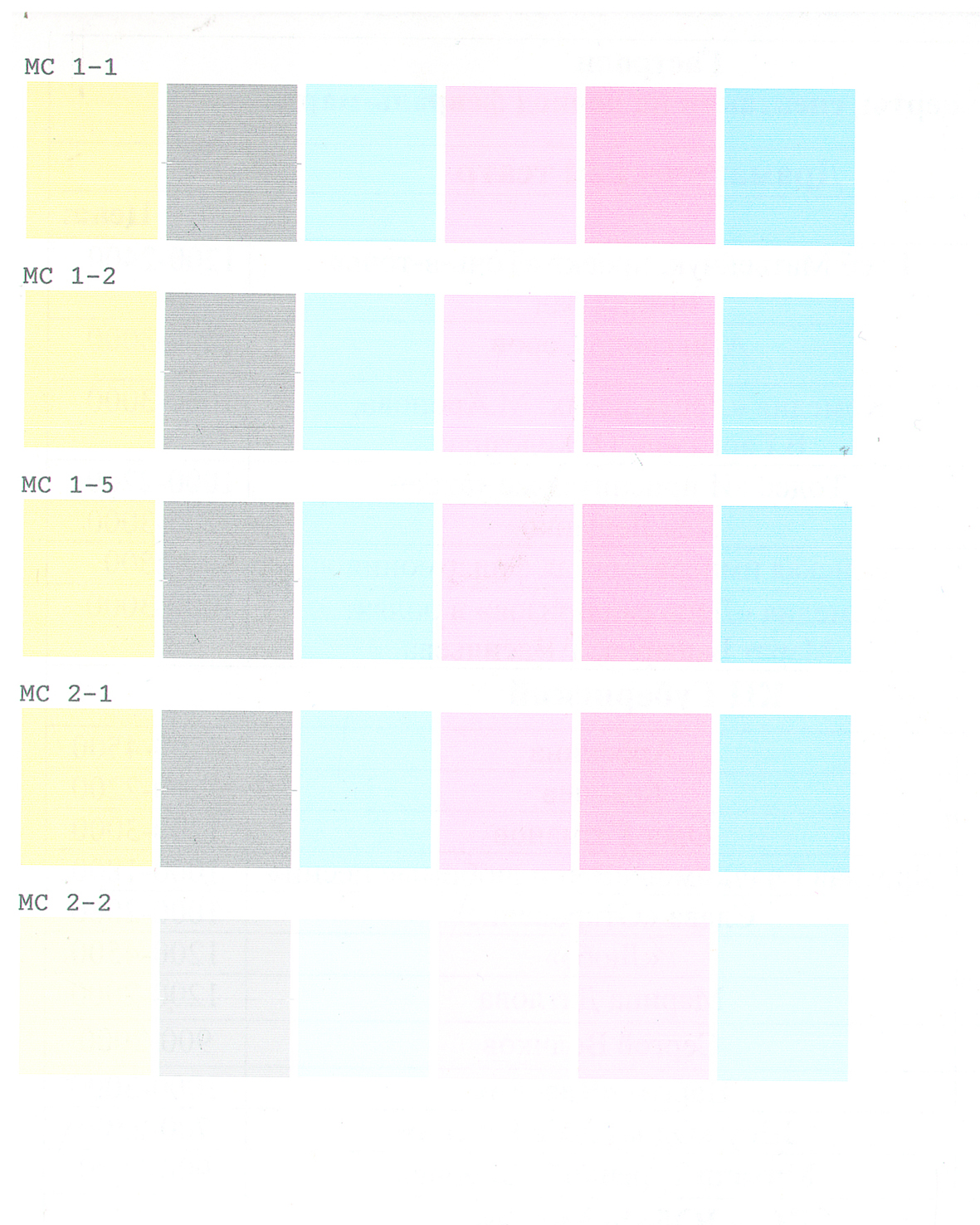

Добрый день! Столкнулся с такой проблемой: появились наклонные черные полосы похожие на царапины. В зависимости от размера бумаги и качества печати их интенсивность и положение меняется. Пропечатываются они даже за пределами печатаемого изображения. Образцы и тесты прилагаю. Может кто подскажет, что это и из-за чего? Извиняюсь за качество скана, но на тесте проблема только по черному цвету и только в одном месте.

Bach67, Для начала сделать так называемый "бутерброд". Возможно к ПГ налипла кака-бяка. Если не поможет, пишите, будем думать дальше.
И еще... судя по тени "фото на документах" бумага не лежит ровно. Возможно и в этом проблема. Да и на "режимах печати" этих полос нет, так как, скорее всего, этот тест печатали на простой бумаге.

| Сообщение #4 Отправлено 04 февраля 2018 - 20:10
Бумагу помял после печати, потом подумал и решил приложить как образец. Тест сделан на обычной бумаге, полоски на нем почти не видны, но на тесте дюз заметны. Если на простой бумаге печатать на качестве"фото", то их больше будет. Завтра попробую сделать "бутерброд".
они есть на черном цвете
| Сообщение #5 Отправлено 06 февраля 2018 - 12:01
"Бутерброт" с ММ зеленым помог. Вопрос решен, всем спасибо!
