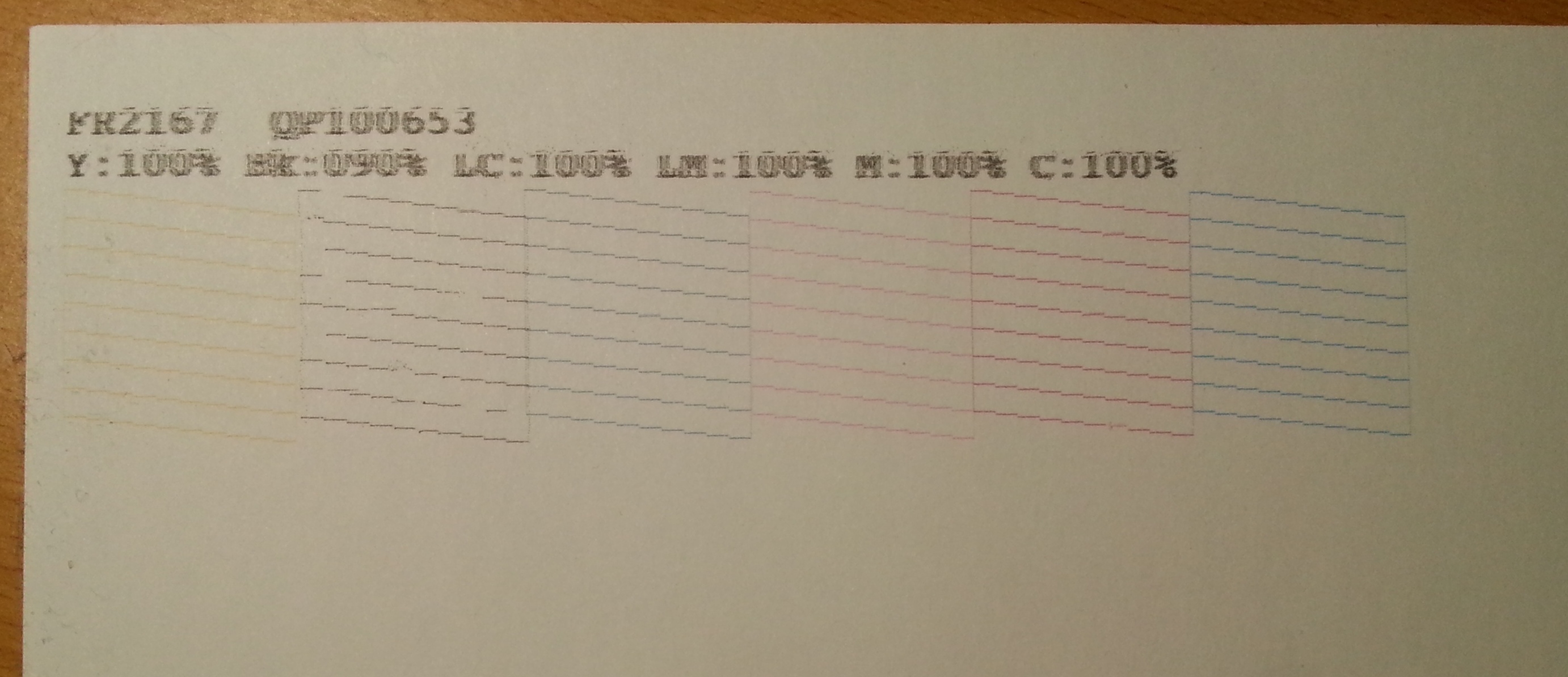

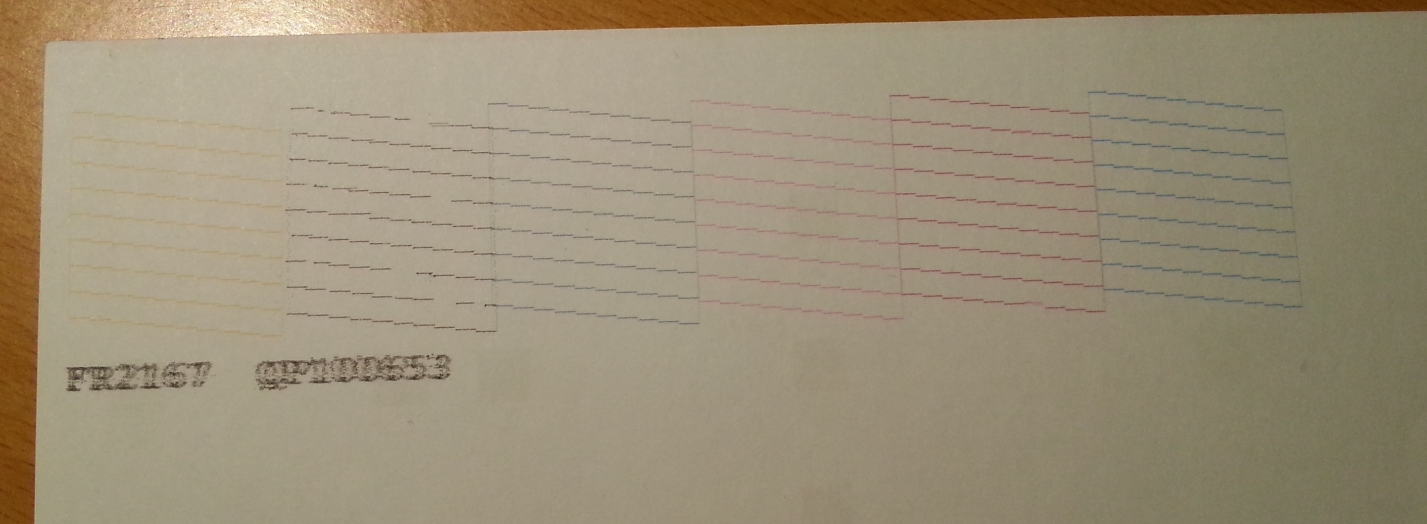

Черные текстовые надписи на тестовых распечатках печатает очень размытыми.

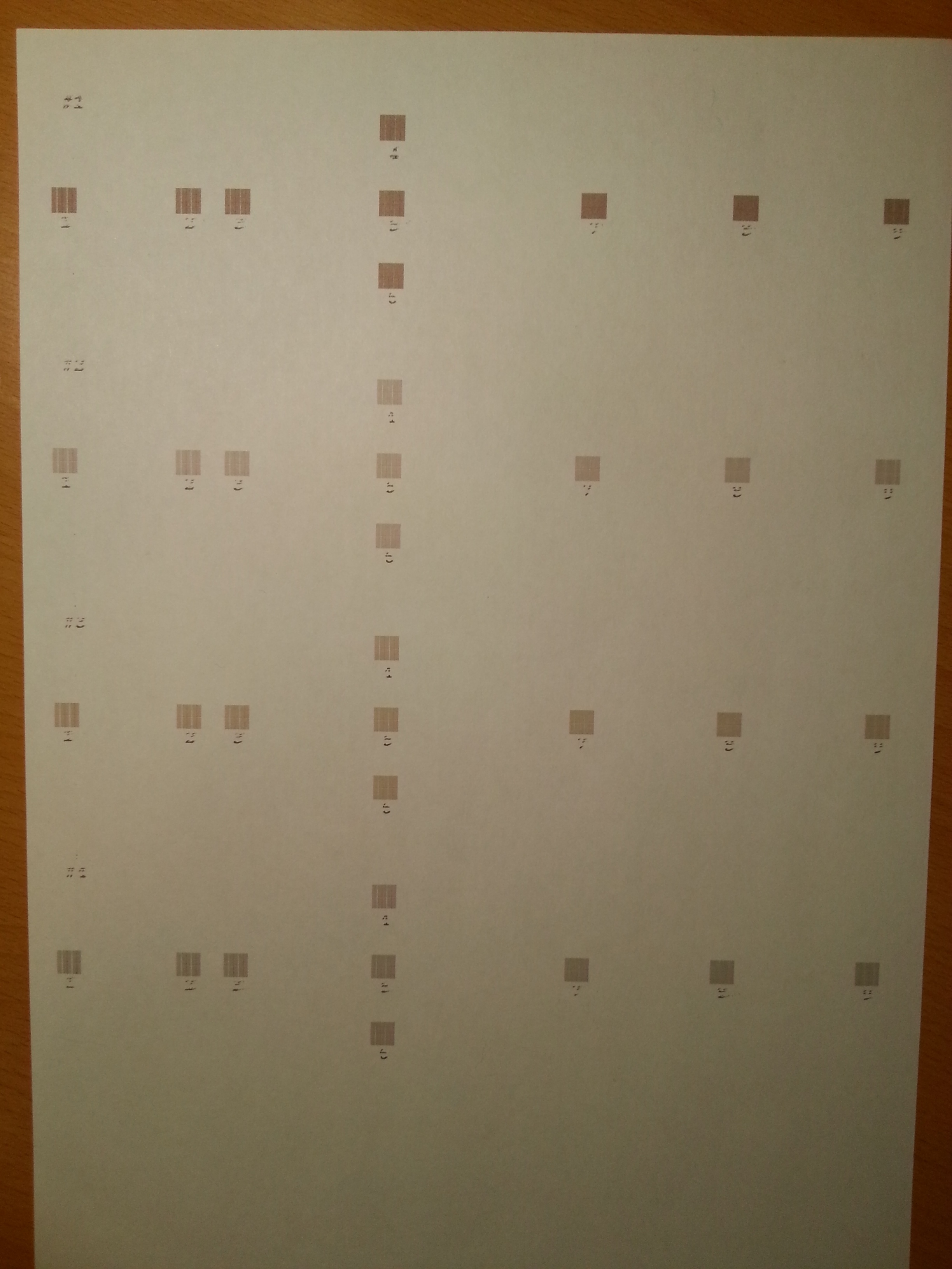

Также, на распечатке листа калибровки головки все квадратики очень смазаны, они практически не отличаются, подписанные номера не разобрать.
Фотографии тестовых распечаток прилагаю. Подскажите пожалуйста, отчего так печатает и как это исправить?

|    Сообщение #2 Отправлено 03 февраля 2018 - 19:33   ЮХа
Самые сложные чернилки - чёрные.
Печатайте чаще. При ежедневной печати проблем даже с бодягой не должно возникнуть. Если возникают проблемы - меняем чернилки.

|    Сообщение #4 Отправлено 03 февраля 2018 - 19:53   deleted
Что-то не то с черными чернилами, скорее всего загустели из-за редкой печати. Залейте в черный картридж свежих чернил, и сделайте одну штатную прочистку.

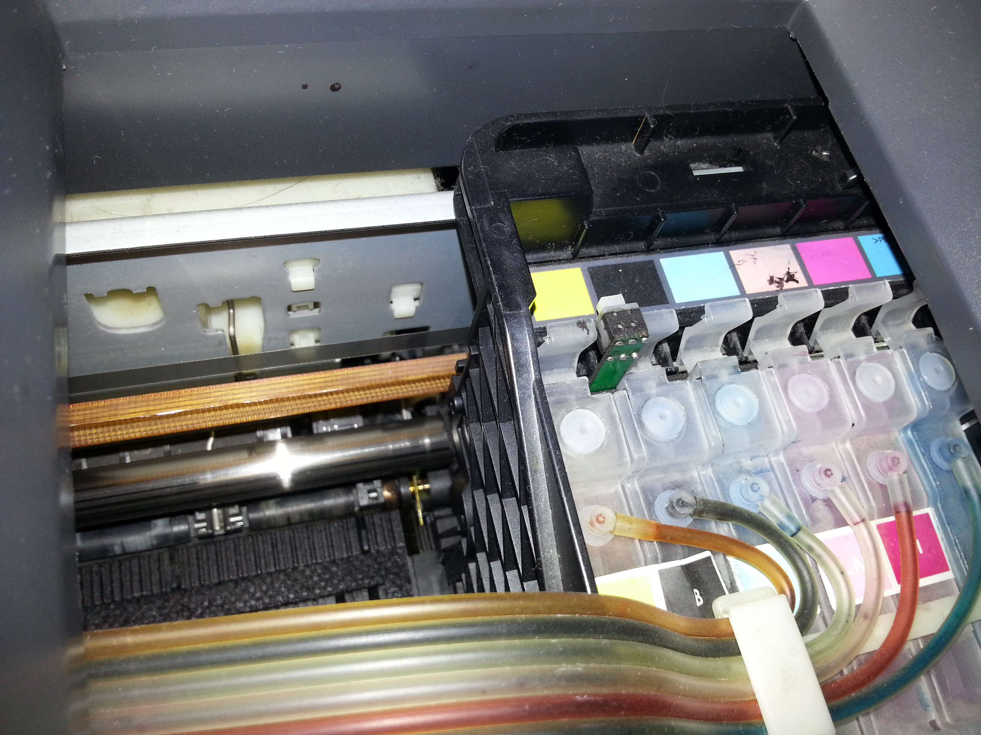

Прикрепленное изображение: СНПЧ.jpg
Причин может быть несколько-но вилами по воде можно подвигать:
1-чернила;
2-снпч
Хмм, тоже говорите что чернила... Что же мне делать-то завтра с заказчиком..

|    Сообщение #7 Отправлено 03 февраля 2018 - 22:40   MaK7
Просмотр сообщенияMilenka сказал:
Спасибо! То есть ничего в самом принтере или драйвере настраивать не нужно?
Мне кажется, что вполне очевидно, что на Вашем принтере не работает 20% черных сопел. Добивайтесь, чтобы работали - и проблема уйдет.

А что трубки чернильные пустые в СНПЧ никого не смущает? А в картриджах есть чернила вообще?
|    Сообщение #9 Отправлено 04 февраля 2018 - 13:12   ugrinov_ss
WWM, сразу видно, что Вы никакого отношения к эфиродинамике не имеете.
|    Сообщение #10 Отправлено 04 февраля 2018 - 13:55   MaK7
Вопрос про печать черным. С остальными цветами проблем у пользователя нет, а значит чернила там есть, и скорости подсасывания чернил при печати достаточно, чтобы этот запас в картриджах не заканчивался.
Печатать в таком режиме и с такой "дырявой" СНПЧ можно вечно.
