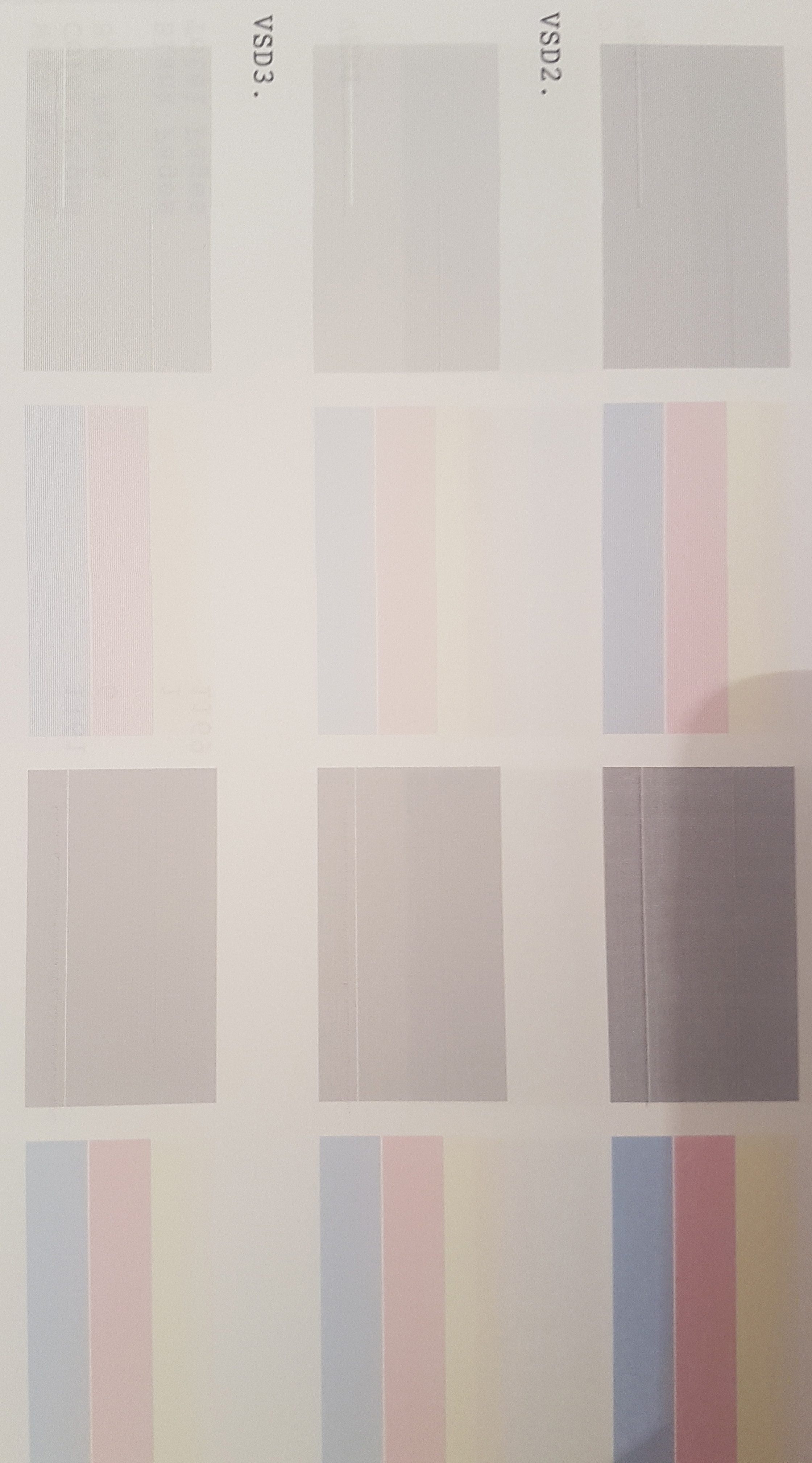

Всем привет! Помогите, пожалуйста, советом. Сабж с сублимационными чернилами начал полосить. Промывка головки (шприцом, СМ) помогает, но буквально на недельку, потом начинает полосить снова. В чем может быть проблема и возможно ли это вылечить? Принтеру около года, печатал не много, промывал голову уже раза 2-3 ему, результат очень кратковременный.
| Сообщение #2 Отправлено 03 февраля 2018 - 00:32

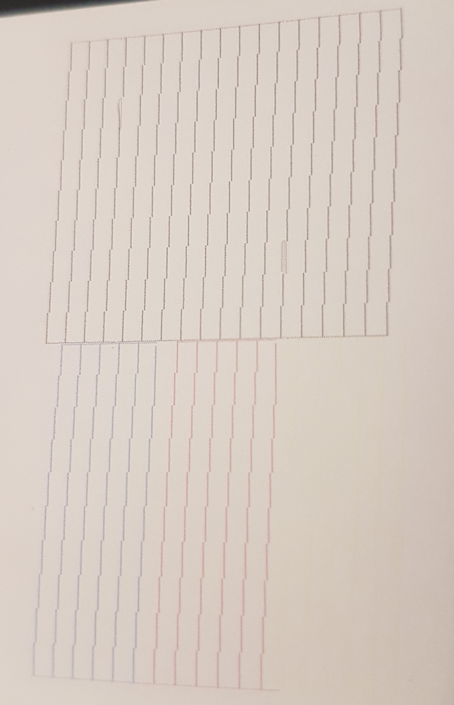

Выход один - менять чернила.
Установлена СНПЧ или картриджи?
Покажите тест дюз и тест режимов печати.

А что не нравится=то? За исключением одной дюзы на черном тест нормальный.

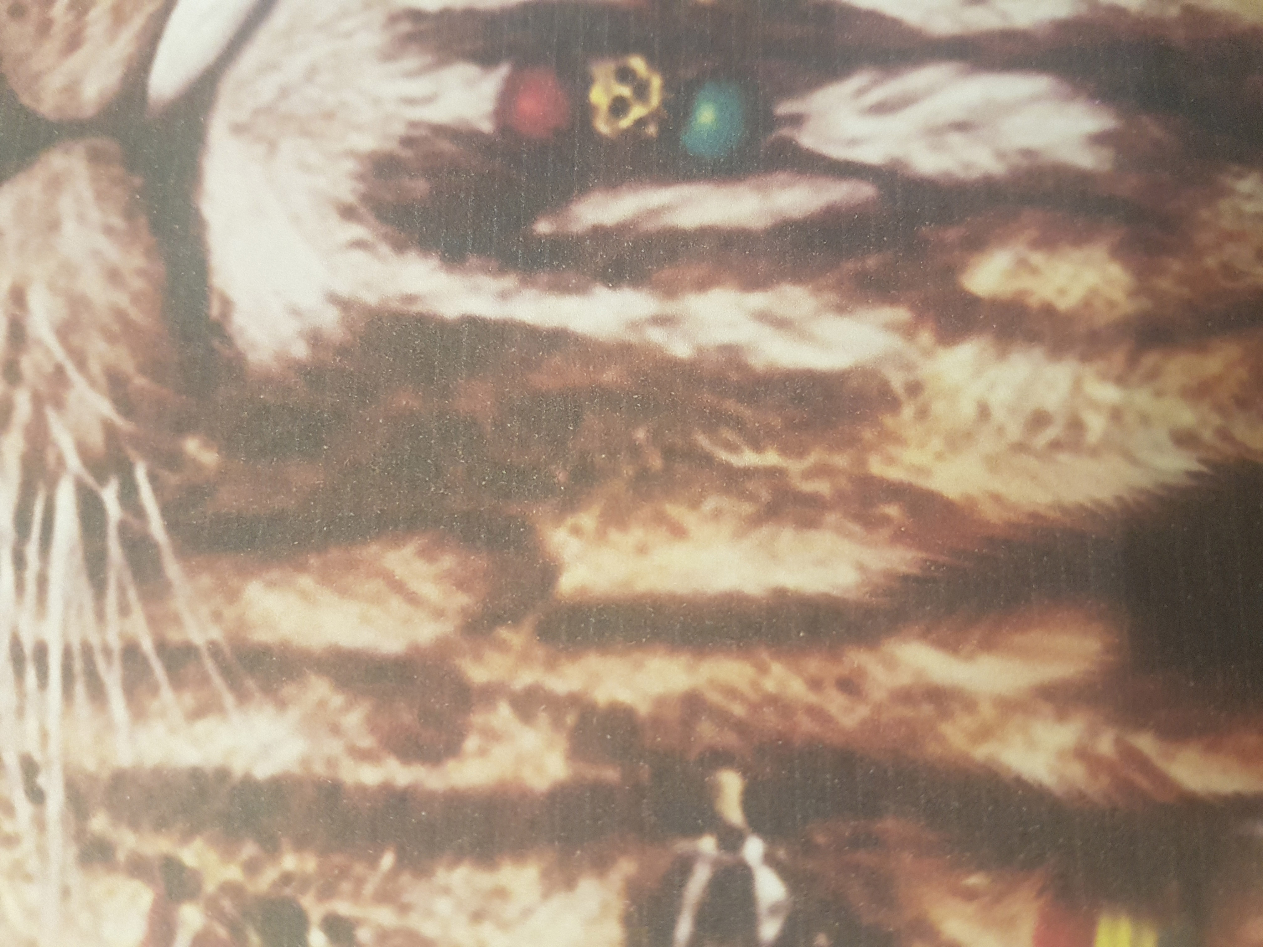

Не нравится вот эта полосатость при печати. Как и писал в первом посте, прочистка помогает, но на недельку, потом то же самое. Чернила залиты InkTec сублимационные, с годик этой проблемы не было (те же чернила), а теперь вот появилась. Что делать - не знаю... Раз в неделю снимать голову приятного мало.

| Сообщение #7 Отправлено 06 февраля 2018 - 11:34
А это фото напечатано в каком режиме - Текст, ФОТО, Наилучшее фото?

| Сообщение #11 Отправлено 07 февраля 2018 - 10:47
Если у вас чернила залиты уже как год, то стоит их поменять на свежие. Можно не все, а только проблемный цвет. Были бы обычные водные чернила их можно было бы разбавить дистиллировкой, но вот сублимацию не стоит, лучше заменить.
| Сообщение #12 Отправлено 07 февраля 2018 - 12:41
Спасибо за совет, буду менять. Я правильно понимаю, что промывать не обязательно, достаточно слить старые чернила и залить новые?
