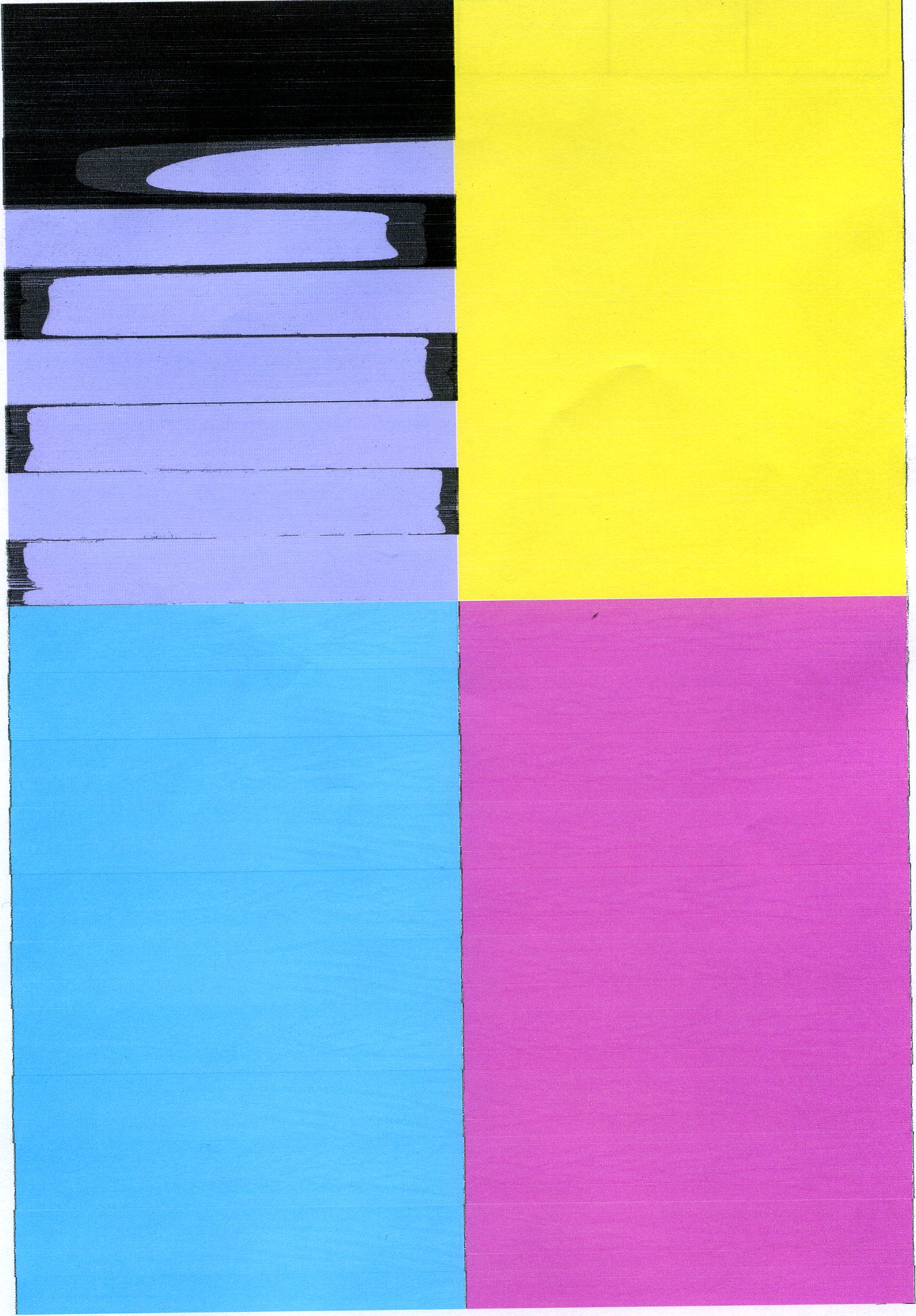

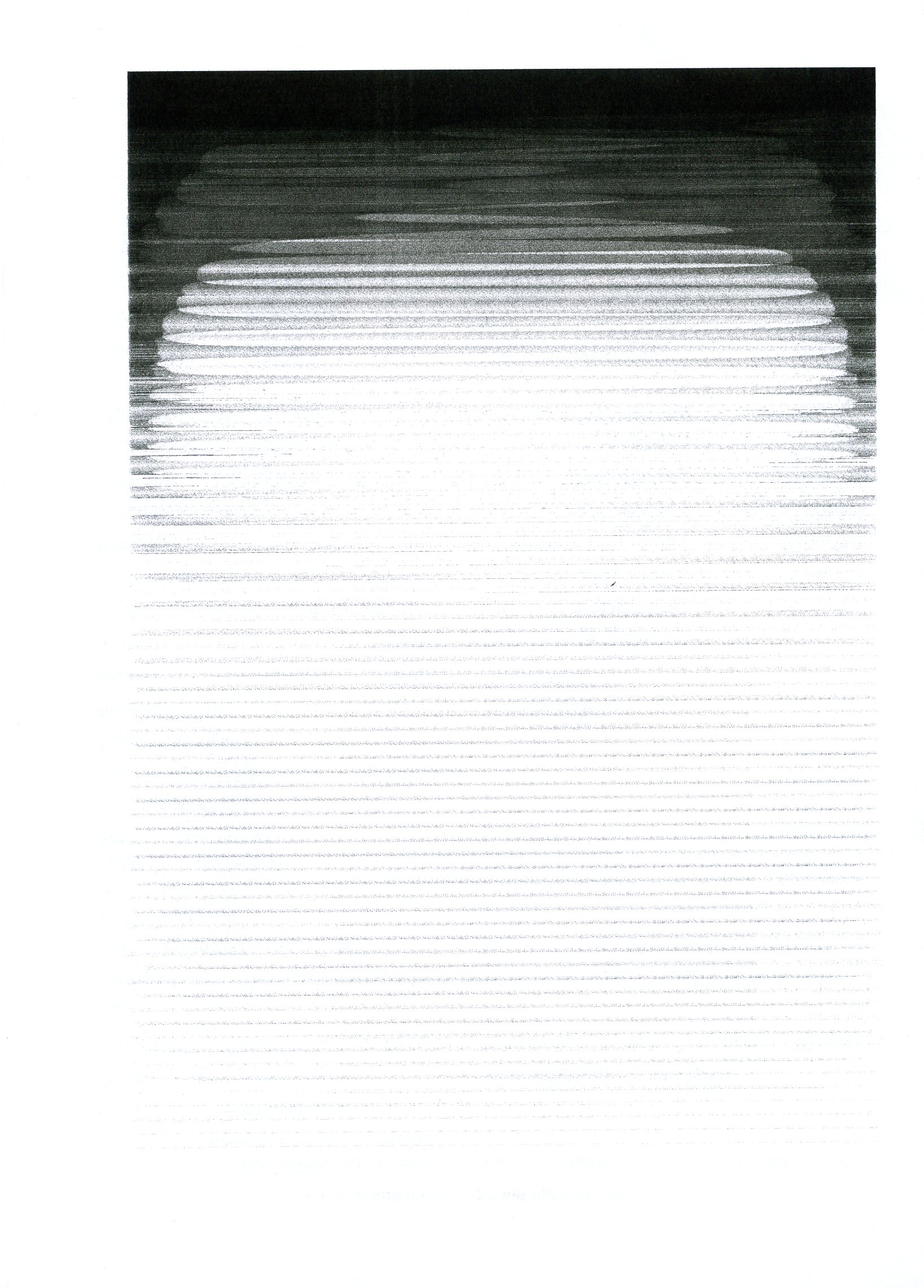

Периодически на плоттере HP LaserJet 110 plus вылезает проблема с печатью одного из цветов. Начинает печатать лист нормально, потом начинают появляться пробелы и дальше вообще изображение пропадает. Если сразу после печати снять печатающую головку, то дюзы все в краске. Одну из печатающих головок разобрал, а внутри она практически пустая. Промыл, залил краской, собрал, но ничего не изменилось. Что это за неисправность? Нарушена герметичность печатающей головки? Как с этим бороться кроме замены печатающей головки?
