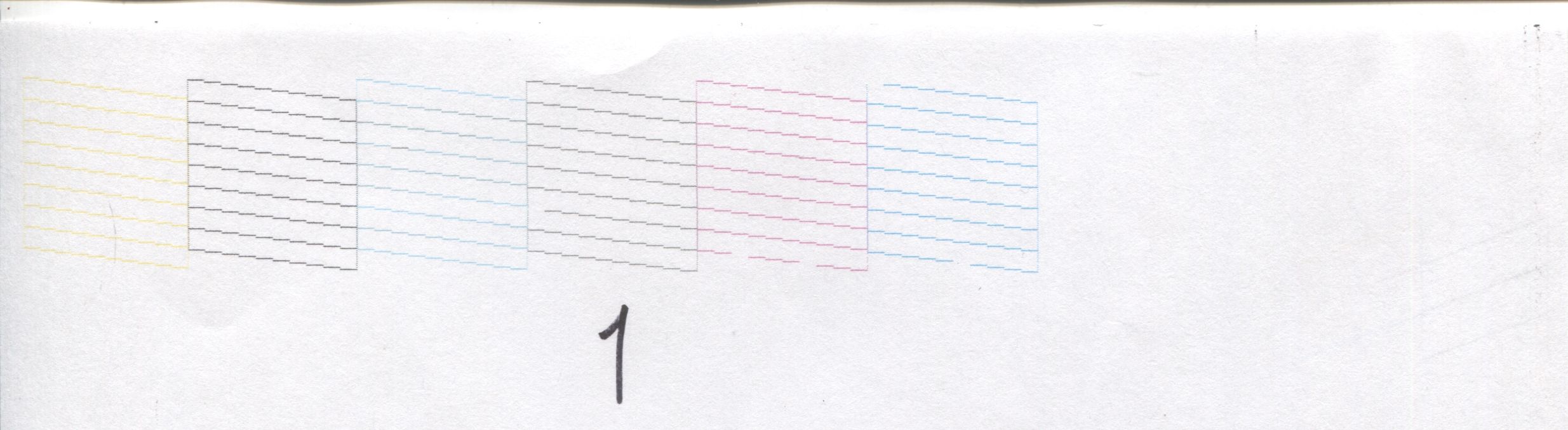

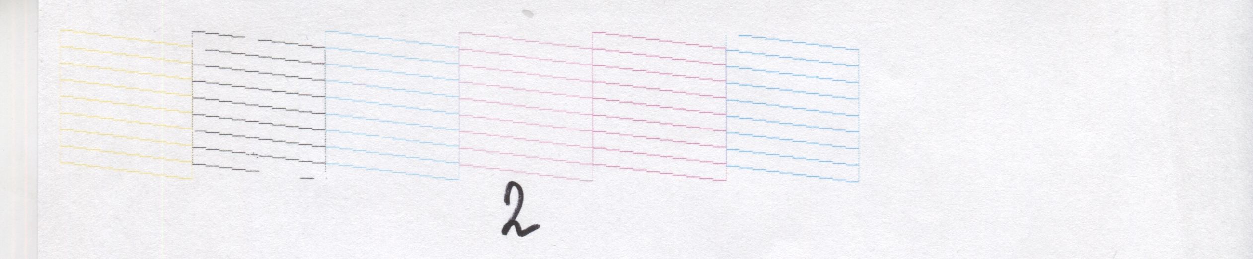

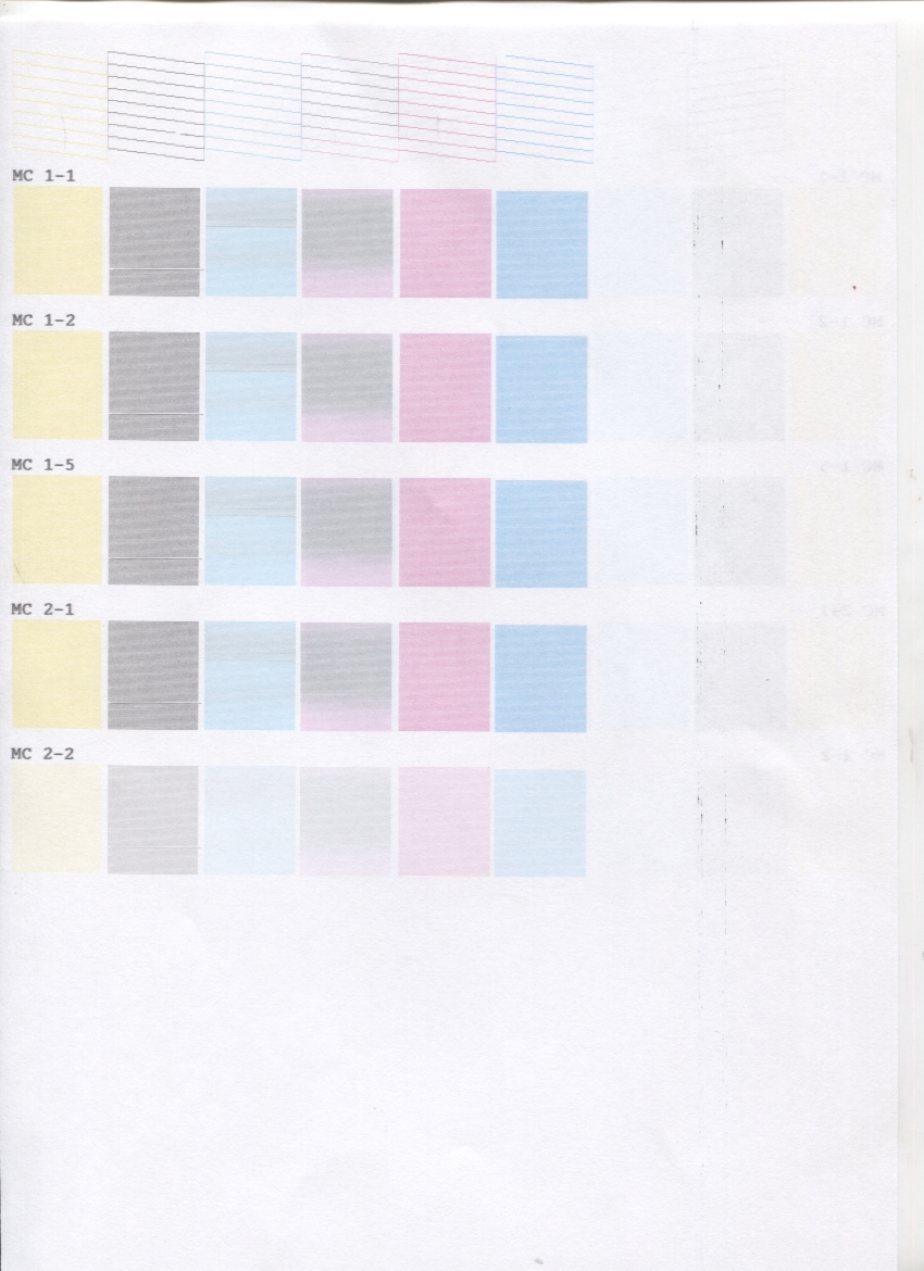

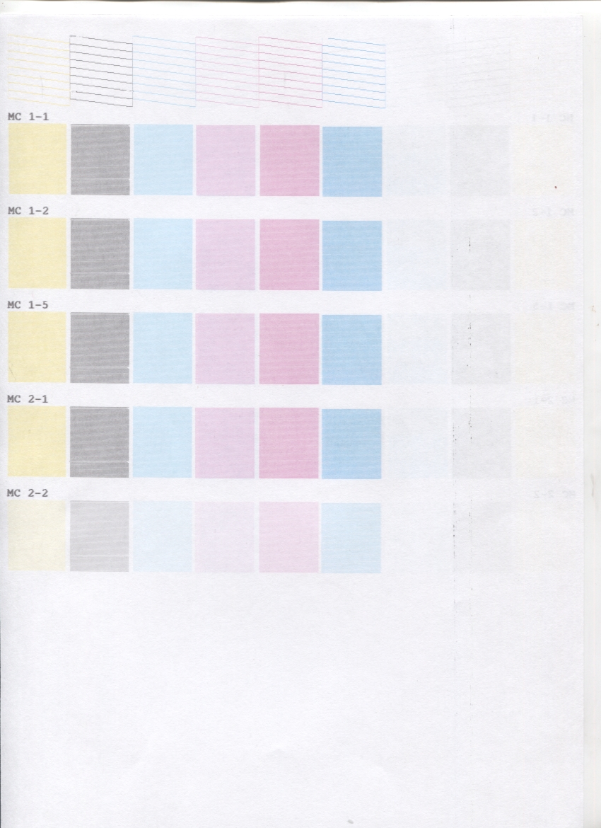

Здравствуйте. В последние несколько недель наблюдаю такую картину. С утра прихожу на работу, делаю тест дюз. Фото под номером один. Видно что цвет светло пурпурный потемнел. Делаю прочистку (фото два), становится все на места. Далее в течении дня всё хорошо. На следующее утро опять такая же картина. Бывает если долго в течении дня не печатаю то тоже темнеет, но не сильно. Подскажите куда глядеть? БлагаДарю. Если есть тема с описание этой проблемы, перенаправьте. Не нашёл.

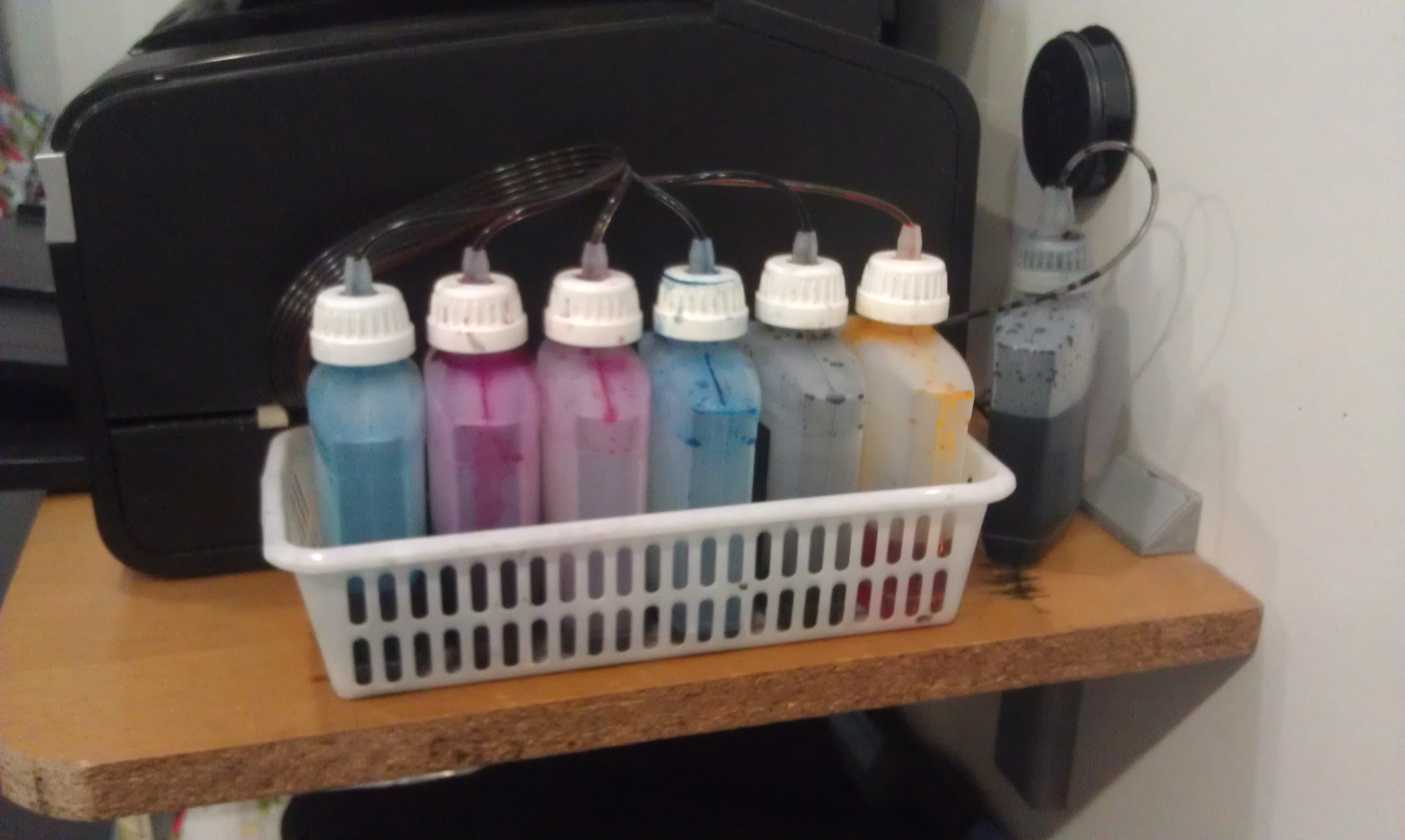

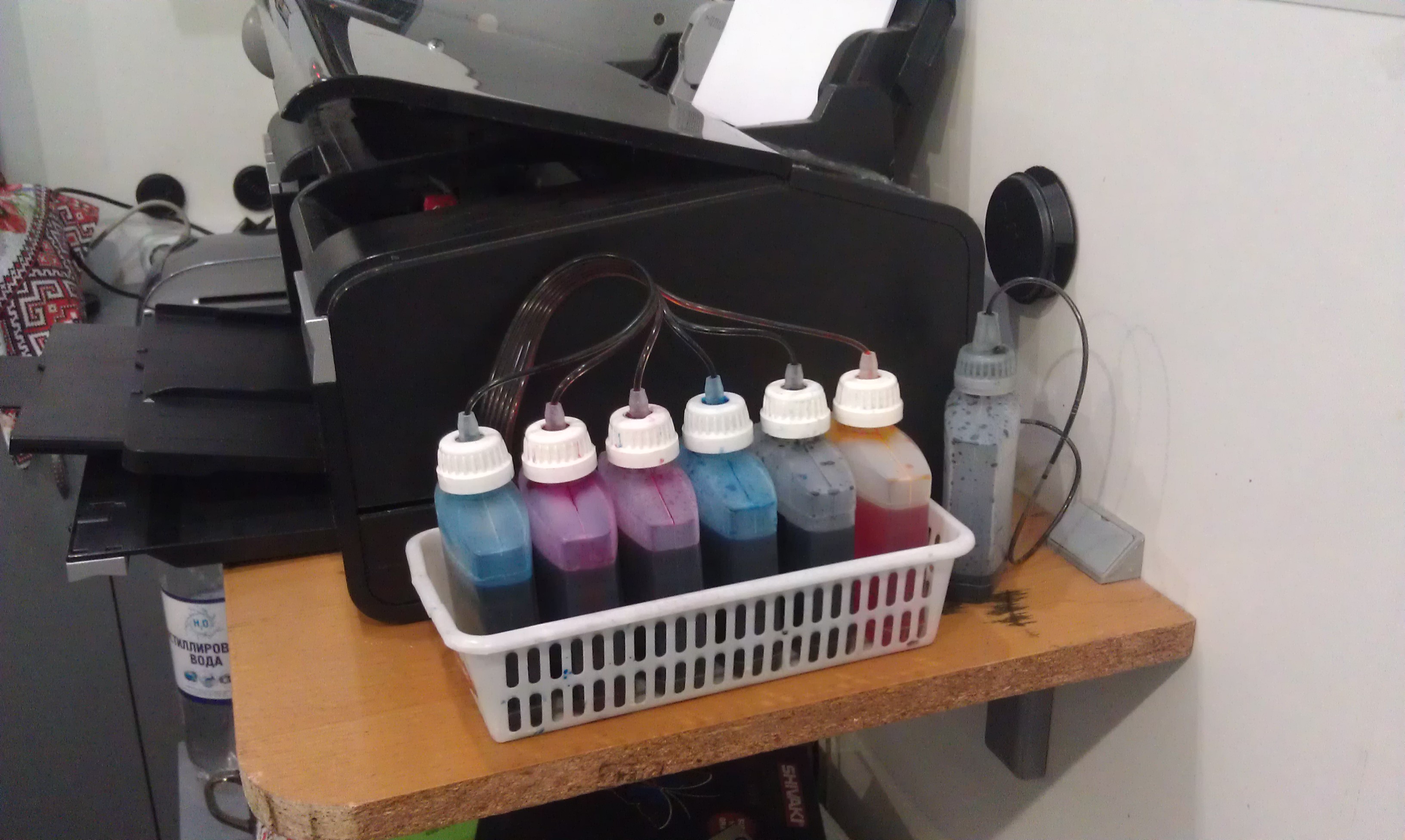

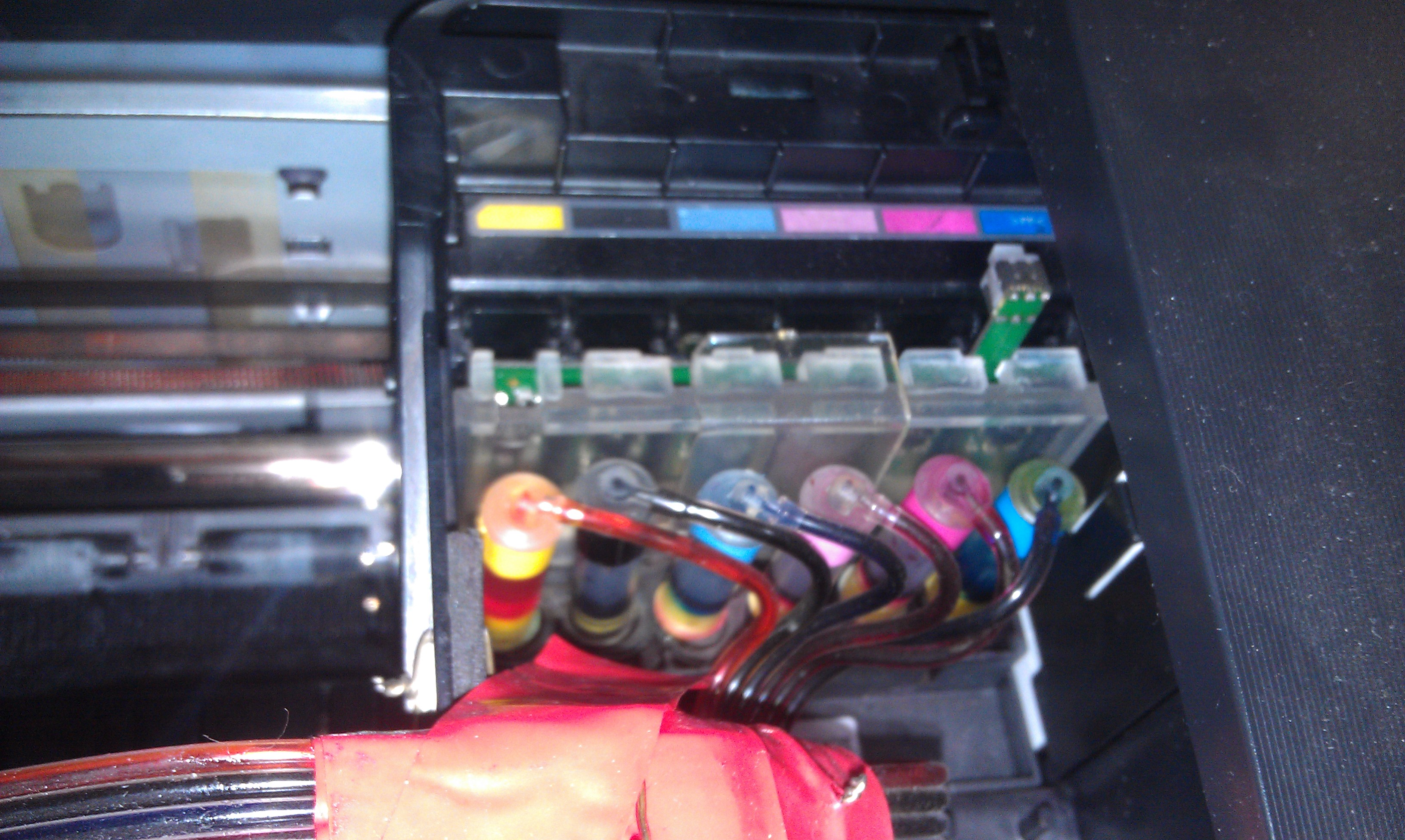

Слив выведен на ружу. В ровень по низу с принтером. СНПЧ капсульная. В танке для слива не много больше половины отработки. Но бывало на много ранее (пол года или год на зад) что забывал сливать и танк наполнялся до верху. Но такой проблемы не наблюдалось. На всякий случая солью и завтра посмотрю.
Фото ниже.
Фото ниже.

mslsiv, смешивается с соседним цветом, скорее всего из-за проблем с балансировкой СНПЧ.
У самого также стали смешиваться Magenta и Cyan по утрам. Но как правило распечатка цветных прямоугольников решает эту проблему на день.
mslsiv, а чего у вас бутылка с light cyan пустая? Да еще и крышечка на ней лопнула. Может как раз в это дело?
mslsiv, и капсулы было бы неплохо заполнить чернилами, в некоторых их слишком мало - при прочистке ПГ может хапнуть воздуха

Я понял вас. Танки почти пустые из за ни хватки средств. Крышечка лопнутая, это да. Ранее как то на других принтерах все были лопнуты, чего это с ними то (от времени что ли или из за выхлопа краски). Так же наблюдается по шву баночек постоянно краска как будто сочится. В общем завтра куплю краску, залью все полные танки, солью отработку, почищу капу, заменю крышечку. Далее отпишусь через пару дней. По поводу капсул тоже чудеса. Заполняю их все почти до верху. Через какое то время опять мало краски. Может где травит потихоньку. Капсулы в работе где-то года полтора. Может есть опыт как им продлить жизнь? Есть новые, но держу на худший случай.

mslsiv, капсулы менять смысла нет, им ничего не делается. Может только сломаться угловой штуцер, но это сразу будет заметно.
А то что в них со временем падает уровень чернил, так это нормально. Нужно просто вовремя дозаправлять.
