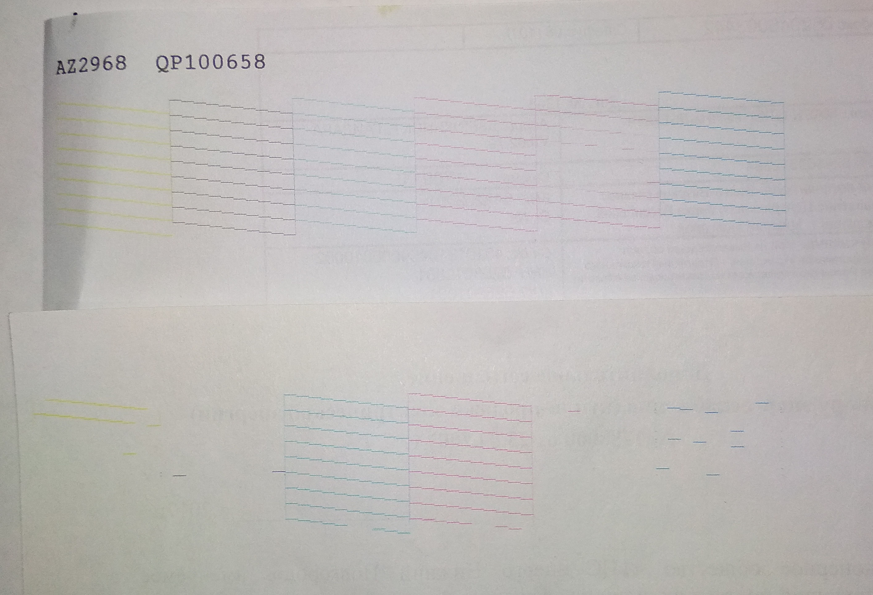

Была проблема слегка забитой дюзы (маджента), остальные печатали хорошо.Отдал в ремонт, в результате вернули - забиты все, к тому же, когда раньше я делал проверку ДЮЗ, то на бумаге сверху были цифры AZ2968 QP100658, сейчас их нет. Я не силён в данном вопросе, поэтому прошу вашего совета.

Xende, сверху цифр нет, потому что эти цифры нечем напечатать. Черный то цвет напрочь отсутствует. Штатная прочистка ПГ хоть как-то изменяет ситуацию (в худшую / в лучшую сторону)?
|    Сообщение #3 Отправлено 30 января 2018 - 19:07   Xende
Вообще никак. Прочисток сделал около 7-8 - всё одинаково, а что это за цифры?
|    Сообщение #4 Отправлено 30 января 2018 - 19:27   ugrinov_ss
Xende, по цифрам сказать не могу, но более чем уверен, что подмены ПГ не было. А вот всякими мистерами мускулами они точно Вашу ПГ мыли, а должны были мыть только фирменной промывкой Epson.
|    Сообщение #5 Отправлено 30 января 2018 - 23:24   deleted
Xende, что у вас установлено - СНПЧ, картриджи? Чернила к ПГ подаются нормально?

gsn Заправляемые картриджи, с ними всё в порядке.
|    Сообщение #7 Отправлено 31 января 2018 - 15:45   deleted
Xende, воздушные отверстия на картриджах открыты? Помпа чернила качает?
|    Сообщение #8 Отправлено 31 января 2018 - 16:44   Xende
gsn Да
|    Сообщение #9 Отправлено 31 января 2018 - 17:55   deleted
Xende, просто мне сомнительно что можно так сильно убить голову. Картина больше похожа на ту когда в ПГ тупо не поступают чернила, по разным причинам.
Ну либо в том сервисе совсем криворукие "мастера".
Для 100% верности поставить бы оригиналы, или на худой конец другой комплект ПЗК/СНПЧ.
|    Сообщение #10 Отправлено 01 февраля 2018 - 12:42   Xende
Сам в шоке, поэтому и подумал, что может кто умный, взял и подменил на убитую.
Я сейчас им обратно вернул принтер, жду чем закончится.
