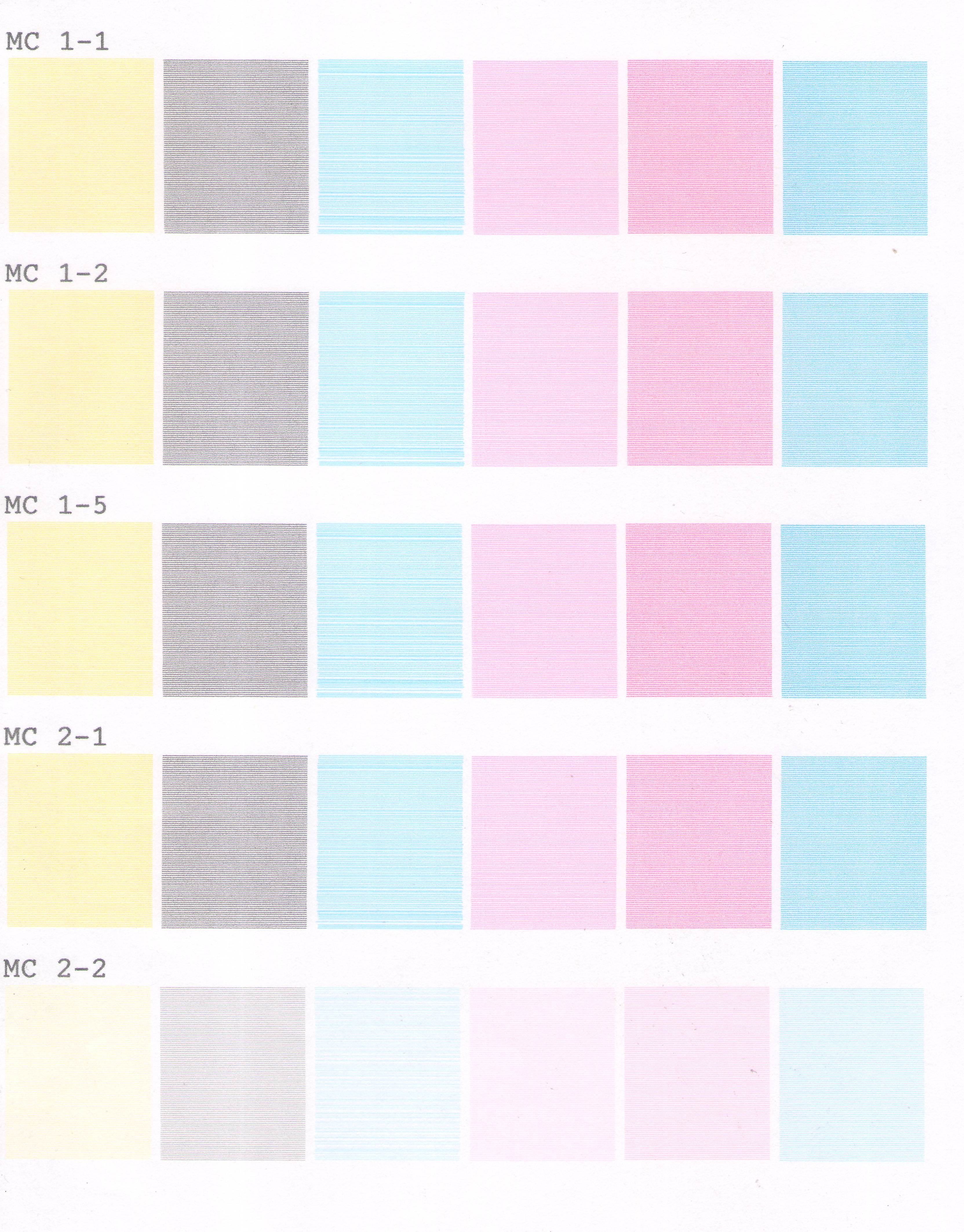

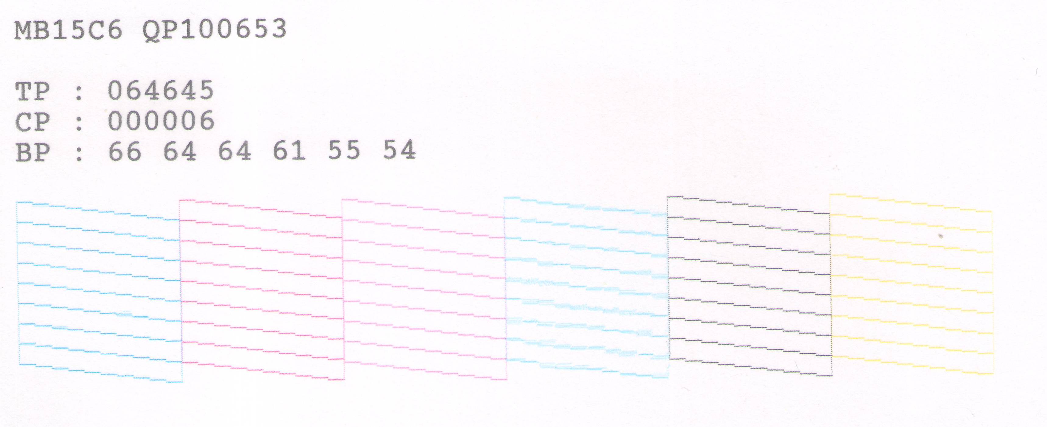

Здравствуйте! Не нашла ответа на волнующий вопрос: жив мой L800 или ему уже не помочь?
Верой и правдой служит несколько лет. Ежедневная печать! Использую чернила Inktek.
Дюзы все есть, но лайт сиен "лохматый", не четкий. Сначала в первой строчке немного рябил, теперь больше "лохматости".
Печатаю на простой бумаге нормально (так как менее заметен дефект), но фотографии никуда не годятся. Полосатые лица и небо.
Прилагаю тесты.Прикрепленное изображение: Scan20023.JPG
Спасибо
  • Прикрепленное изображение: Scan20020.JPG

|    Сообщение #5 Отправлено 30 января 2018 - 15:51   MaK7
Теоретически такое бывает на чернилах, которые слишком жидкие.
Коль у Вас все равно дешевая бодяга: плесните кипяченой отстоявшейся воды (половину от объема) в любой другой канал, и увидите то же самое. Лучше конечно дистиллят.
Но это в случае, если проблема появилась сразу после заправки (учитывая десяток-два фото, чтобы чернила добрались до головки), либо простой в ~неделю после заправки - тогда они дойдут до головки сами, методом обычной диффузии жидкостей).
Второй вариант проверки: переставьте шланги на демпферах с LC на черный, запустите одну прочистку. Если теперь лохматиться будет другой канал, а LC станет нормальным - значит менять чернила. Иначе - мыть голову, долго и нудно.
|    Сообщение #6 Отправлено 30 января 2018 - 17:40   elfcom
Спасибо! Эти же чернила заливаю и в другой паралельно работающий L800, все норм. В сервисе мастер чистил голову, как говорил, тщательно и на раз. Блииин
Скажите, пожалуйста, можно ли залить родные чернила эпсон только в лайт сиен для проверки?)
