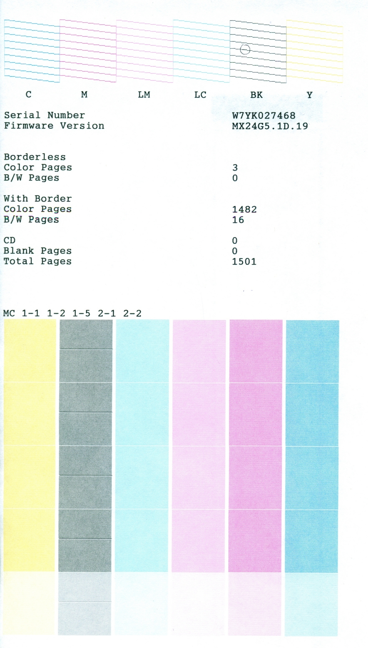

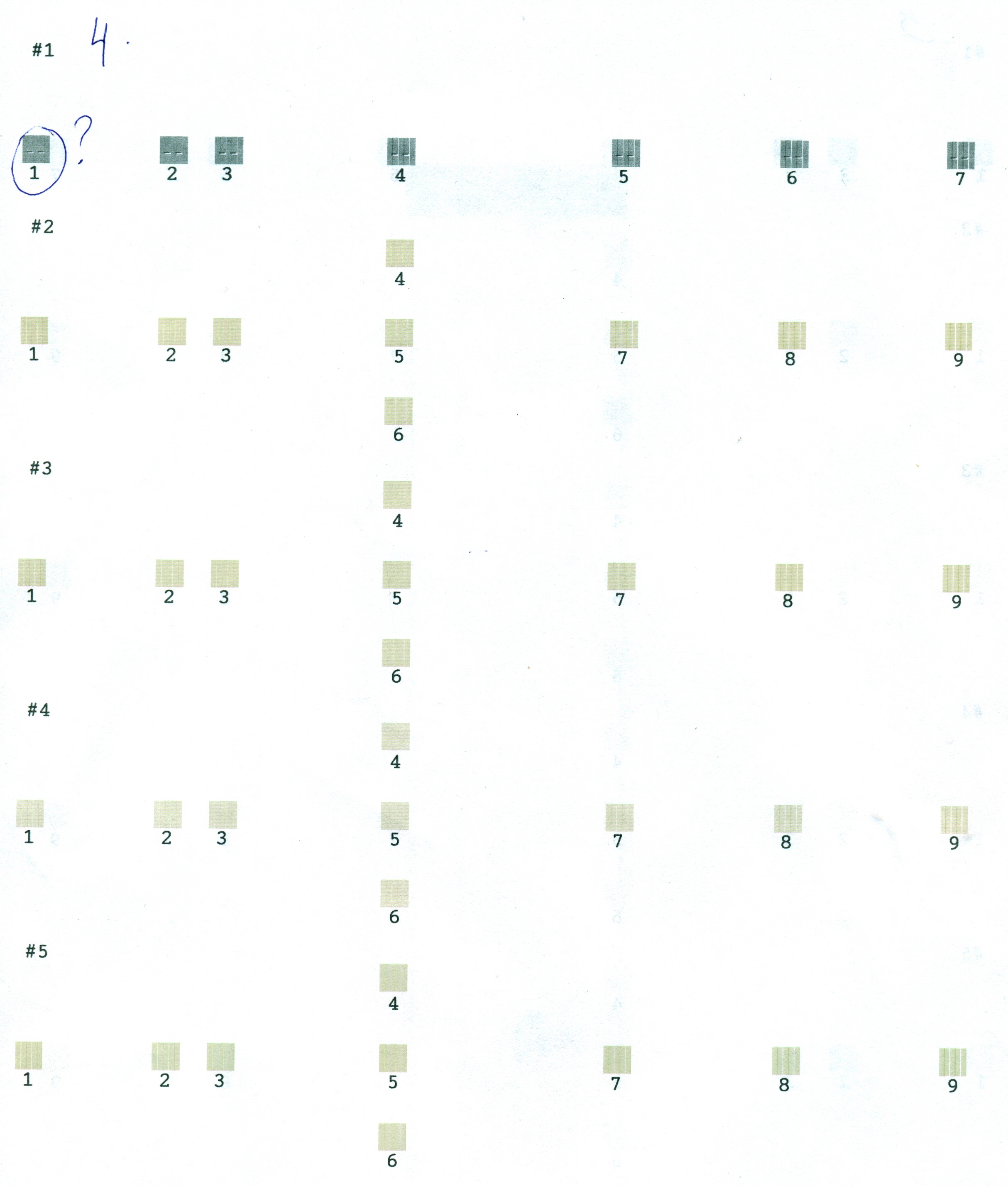

Добрый день!
При печати фото, стал полосить принтер epson l805. Тест "Проверка дюз"-нормальный, но в распечатанном тесте Колибровка ПГ в черном цвете горизонтпльный черно-белый черточки. Подскажите пожалуйста в чем проблема? Пользуюсь только оригинальными чернилами .Прикрепленное изображение: сканирование0017_1.jpgПрикрепленное изображение: сканирование0018 (2).jpg

Просмотр сообщенияStesi сказал:
Не нормальный. Видно что же что одна дюза на черном "корявая". Из-за нее и полосит.
Но как правило при фотопечати в режиме наилучшего фото отсутствие одной дюзы на черном никак не сказывается на качестве отпечатка. Поэтому можно забить - велика вероятность что дюза со временем пробьется сама по себе.
Но если вам важно восстановить ее работоспособность - начните со штатной прочисткой ПГ из драйвера, далее если не поможет воспользуйтесь методом "бутерброд", далее замачивание ПГ в промывке, обратный отсос, УЗ ванна и т.д. и т.п.
Но будьте готовы что результатом всех этих действий станет пропажа дюз на других цветах, а то и полный выход ПГ и принтера из строя :angry2:
|    Сообщение #3 Отправлено 30 января 2018 - 15:00   Alex...
В тесте дюз одна писает вбок, видно второй ряд.
1) Проверить уровень чернил в демферах.
2) Сделать бутерброд.

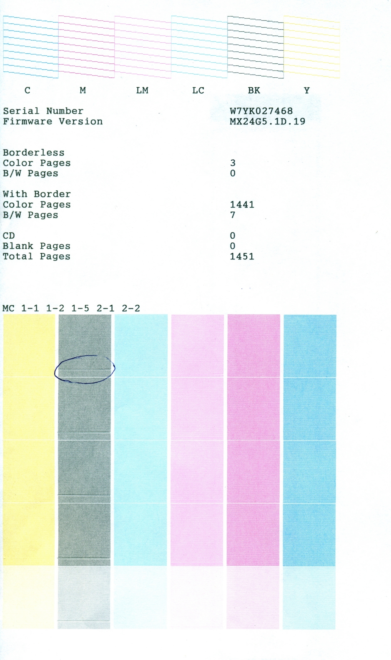

|    Сообщение #6 Отправлено 01 февраля 2018 - 16:40   Stesi
Для себя проблему решила(Прочистила ещё раз через драйвер ПГ , хотя перед тем как обратиться на форум прочищала раза три). Черточки в черном цвете при печати теста Калибровка ПГ теперь отсутствуют. Фото стал печатать хорошо. Для принтера не совсем решила. При установке Тип бумаги : Простая бумага - печатает тоненькую полосочку через определенный промежуток. В предыдущем принтере Epson l800 Усиленная прочистка через драйвер за один раз убила ПГ. Пока работой принтера довольна.. Спасибо за отзывчивость. Очень дружелюбный форум!!!
  • Прикрепленное изображение: сканирование0003_1.jpg
