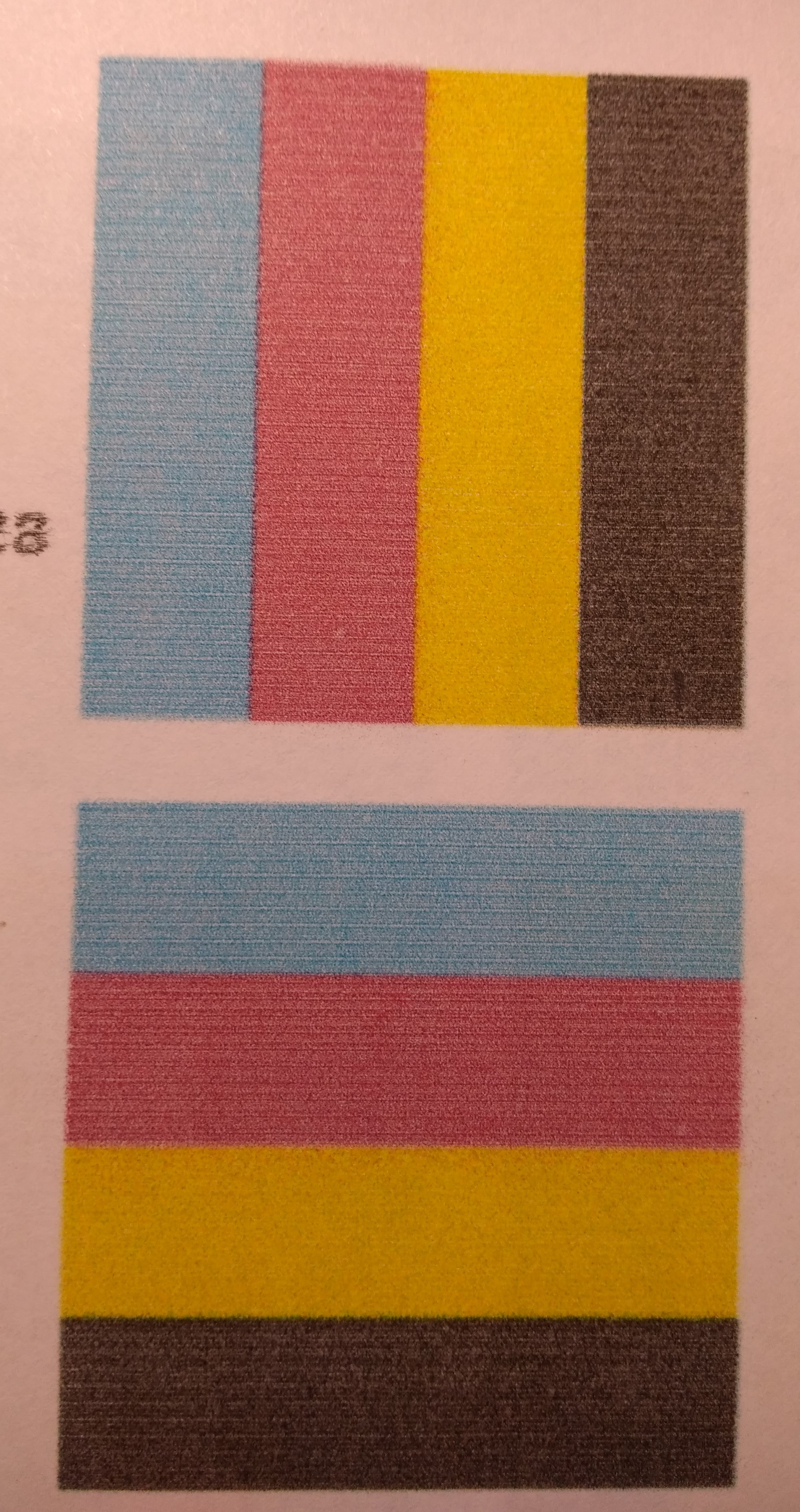

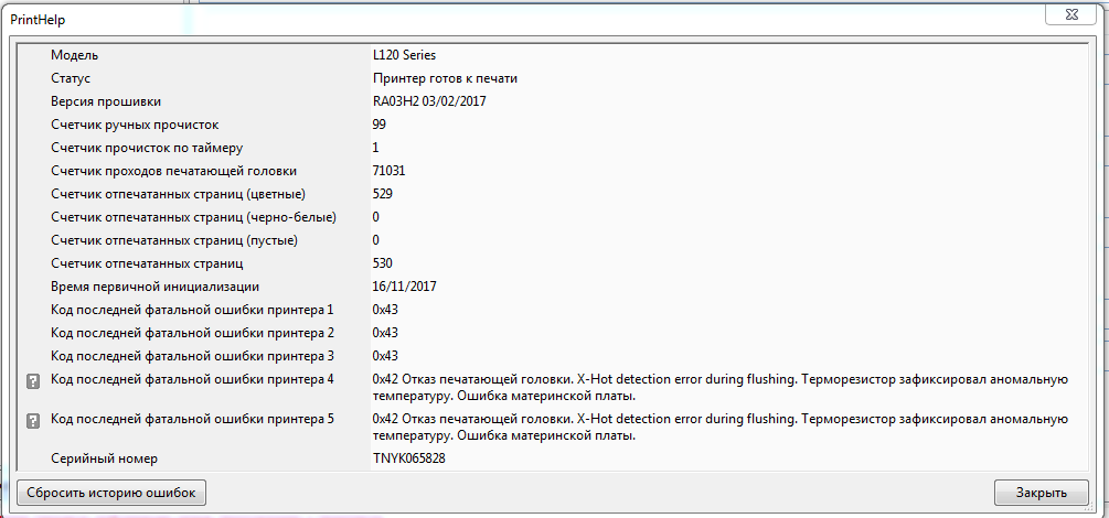

добрый день.

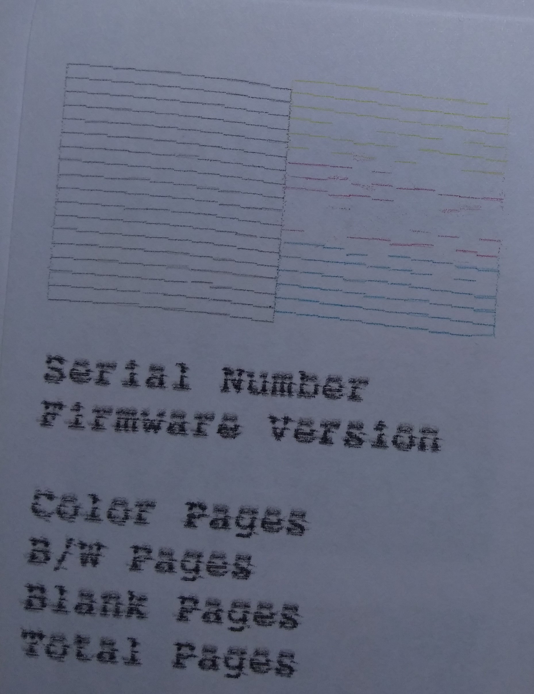

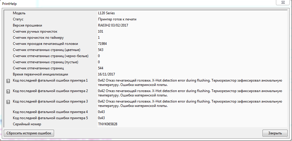

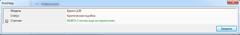

Подскажите чем может вызвана данная проблема и как с ней бороться?
Во время отправки на печать принтер зависает и подмигивает сразу двумя диодами. Но бывает, что файл печатается, при этом качество очень плохое. ПГ прочищали.
  • Прикрепленное изображение: тест дюз.jpg

|    Сообщение #2 Отправлено 30 января 2018 - 07:23   Anbel
Перегрев ПГ. Ищите новую ПГ.
|    Сообщение #3 Отправлено 30 января 2018 - 14:11   olegkid
434, когда заливали чернила в принтер? на 500 фото 100 прочисток. Это полный капец.
|    Сообщение #4 Отправлено 08 февраля 2018 - 10:15   434
используется система СНПЧ, чернила попались местного разлива, после 2 дней простоя тест дюз уже печатался с проплешинами, согласен что полный капец. Заменили краску. Не всегда дюзы прочищались с 1 раза.

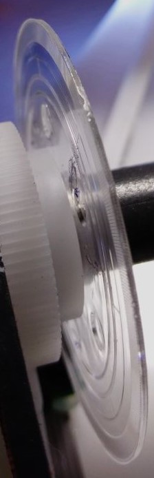

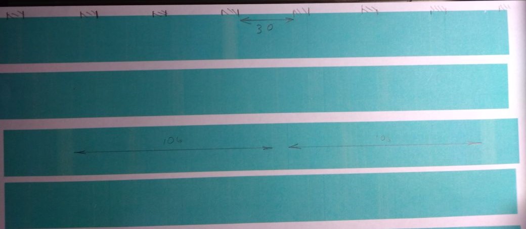

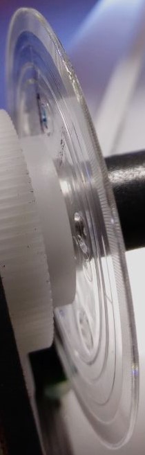

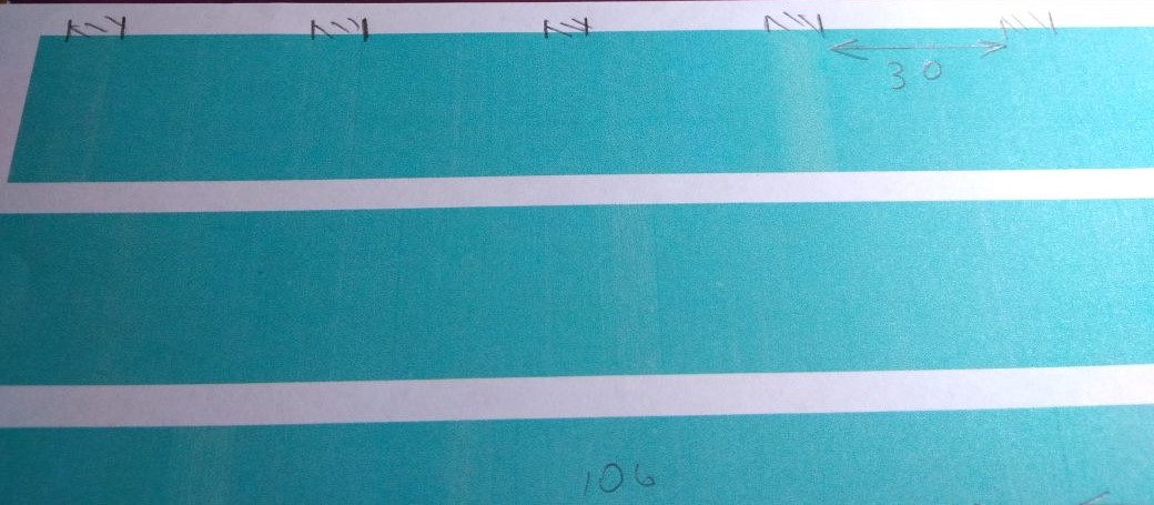

В ходе ремонта принтера было дополнительно выявлено повреждение поверхности Энкодерного колеса в двух местах, брак или сколы. При прогоне листа колесо проходит около 8 оборотов, столько же искажений на листе через равные промежутки в 3 см. Это это может быть причиной и следствием? Можно ли восстановить колесо или только замена? Или может искать проблему в другом месте?
  • Прикрепленное изображение: en1.jpg
  • Прикрепленное изображение: en2.jpg
  • Прикрепленное изображение: en3.jpg
  • Прикрепленное изображение: en4.jpg
