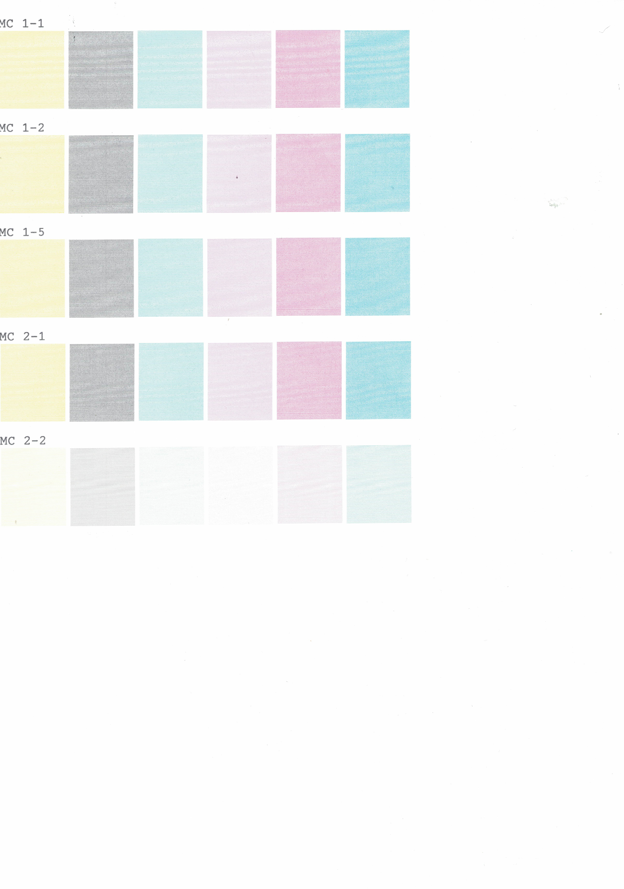

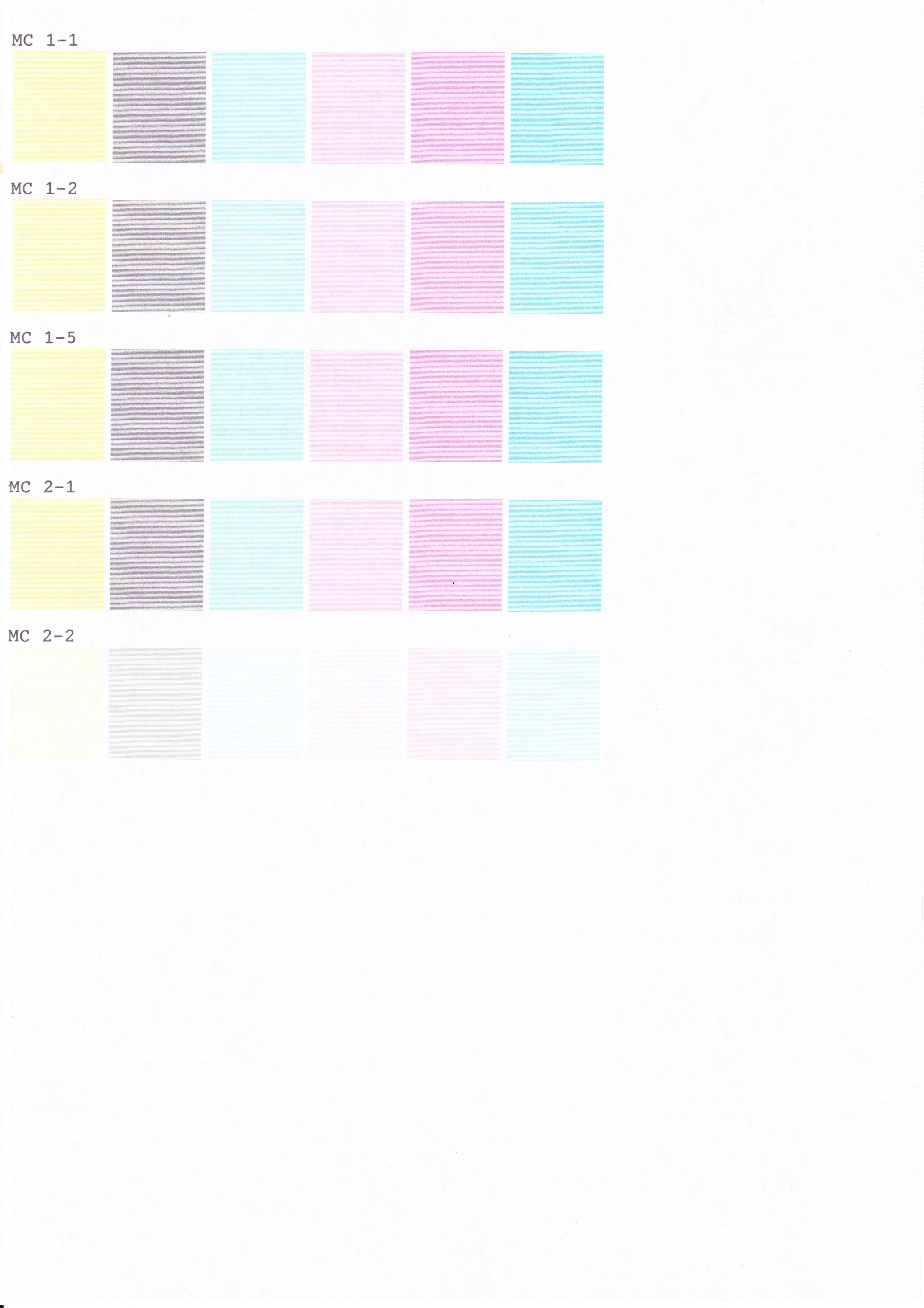

Помогите определить что с принтером.

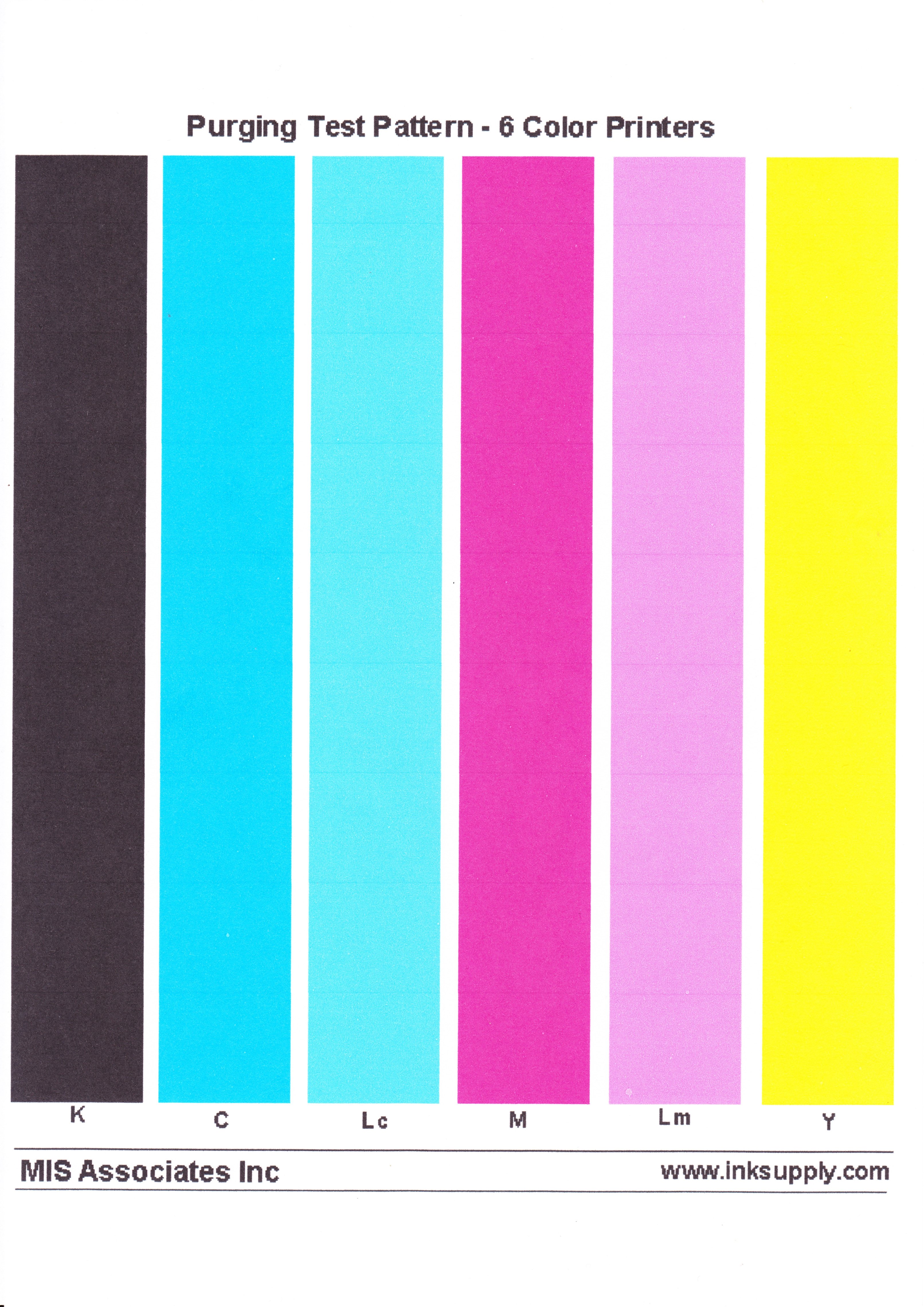

Круглый энкодер протирал,тест дюз и режимов печати тоже вроде норм.
Сканы

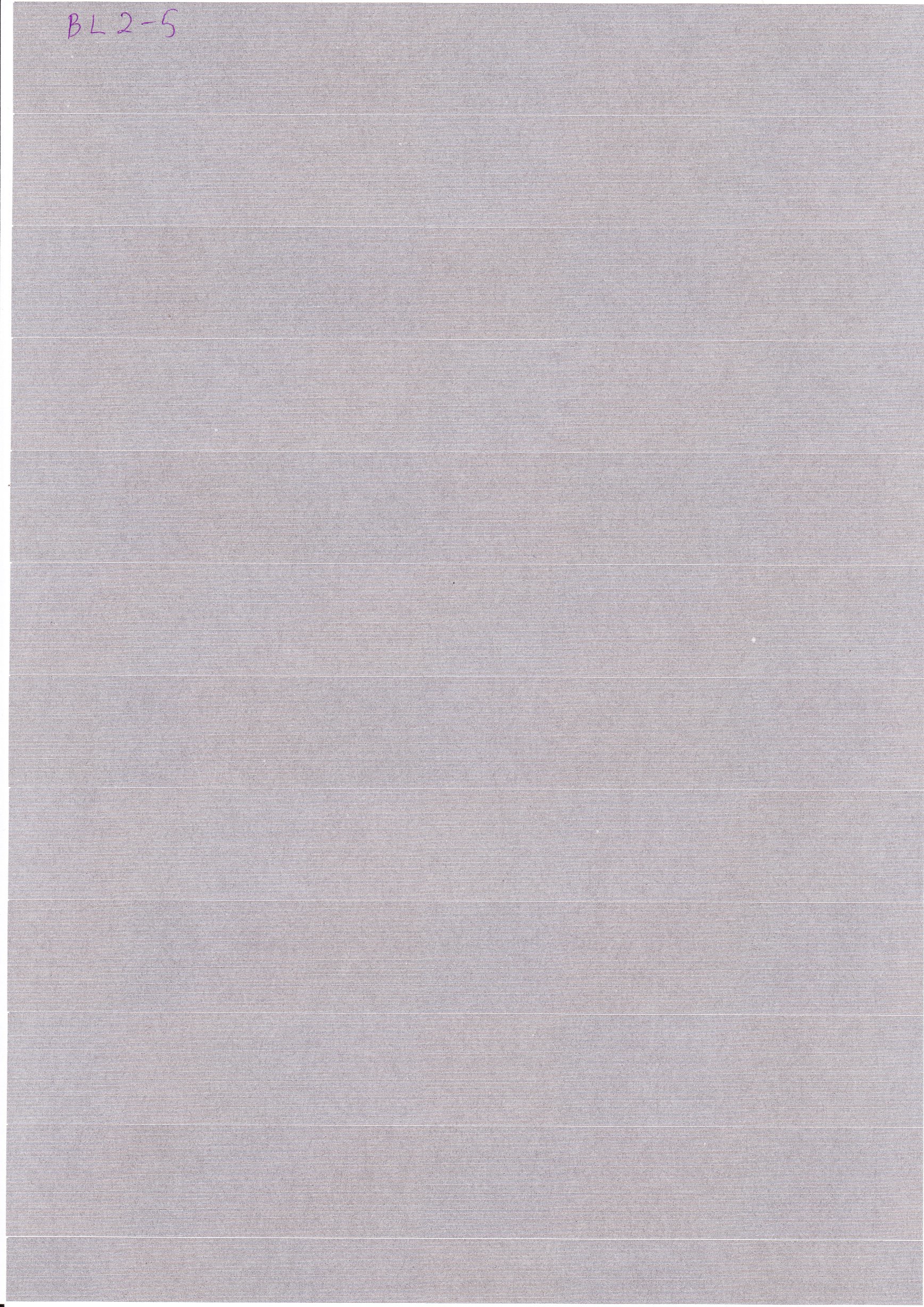

P50 полосы через одинаковое расстояние при печати изображений на обычн

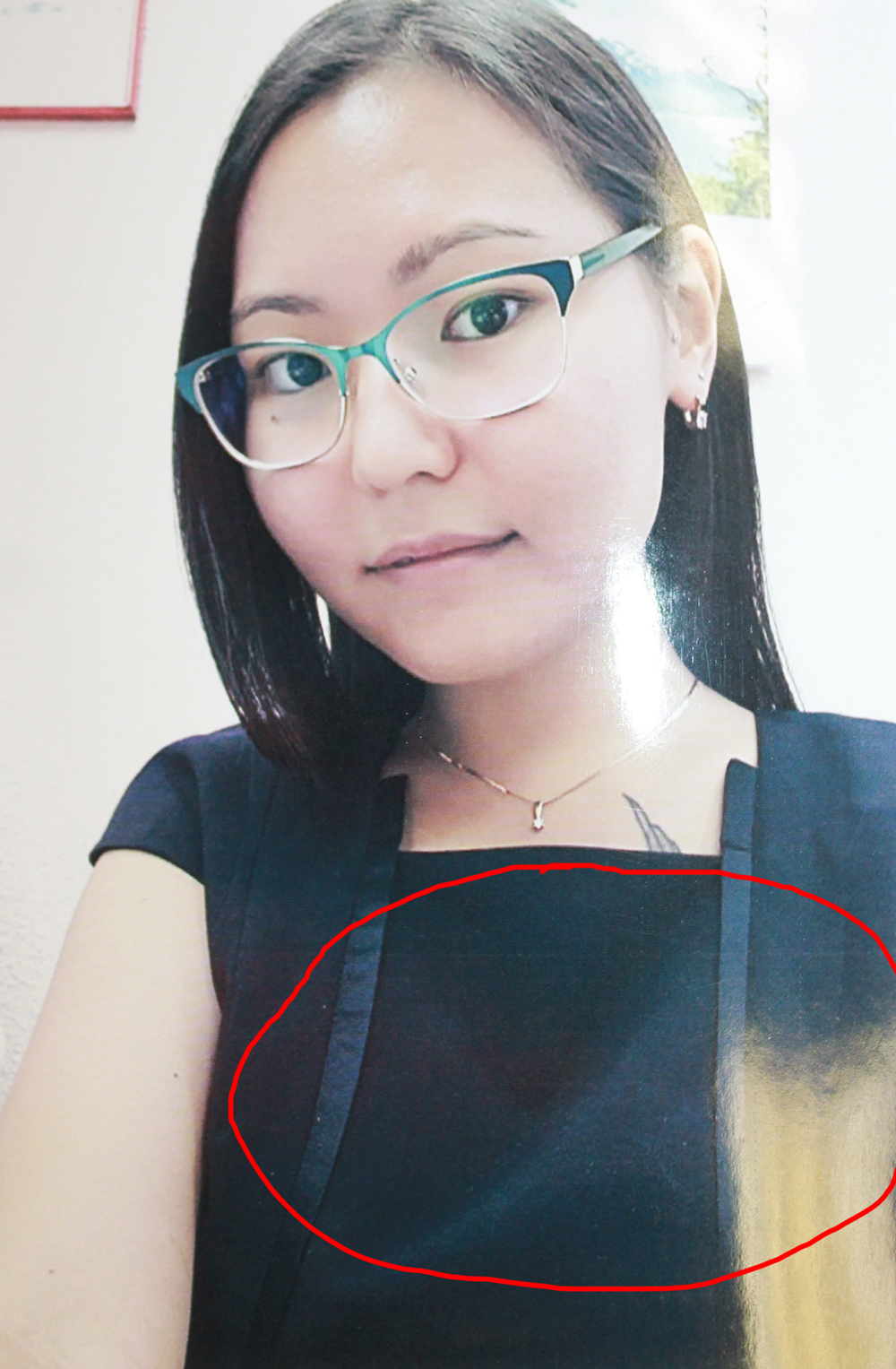

Grey Angel, В каком режиме и на какой бумаге напечатано 3-е изобрпжение ( тест ) ?
| Сообщение #4 Отправлено 29 января 2018 - 18:12
3-е изображение на обычной бумаге офисной ради наглядности проблемы и не более.

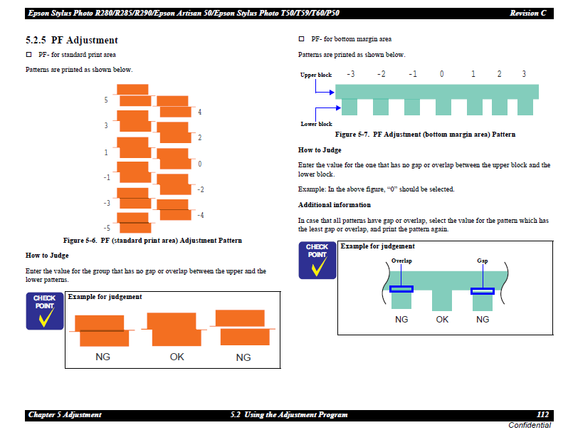

Подскажите, пожалуйста, как делается калибровка мотора или дайте ссылку.

Grey Angel,Чего то сдаётся мене , Беня , что Ваши проблемы надуманы ! Напечатайте 3-е изображение на нормальной фотобумаге в режиме печати RPM или фото ! Тогда и будем говорить за полосы при печати ! А вы небось печатали на простой бумаге , да ещё наверное и качество поставили экономичное ? Я прав ?
| Сообщение #7 Отправлено 29 января 2018 - 20:34
Роман67, так эта проблема только в таком режиме и вылазит. Исправляется так как написал Alex_Ekb

| Сообщение #13 Отправлено 18 марта 2018 - 10:29
Здравствуйте.
По личному опыту и исходя из изображений, Вами опубликованных:
Первым делом калибровка ПГ стандартными средствами драйвера принтера(потому что вертикальная полоса на черном цвете)
Затем калибровка PF мотора.
Если это обычная бумага(не фото) и обычное качество,то на полное устранение горизонтальных полос можно сильно не надеяться, иначе прочистка ПГ.
