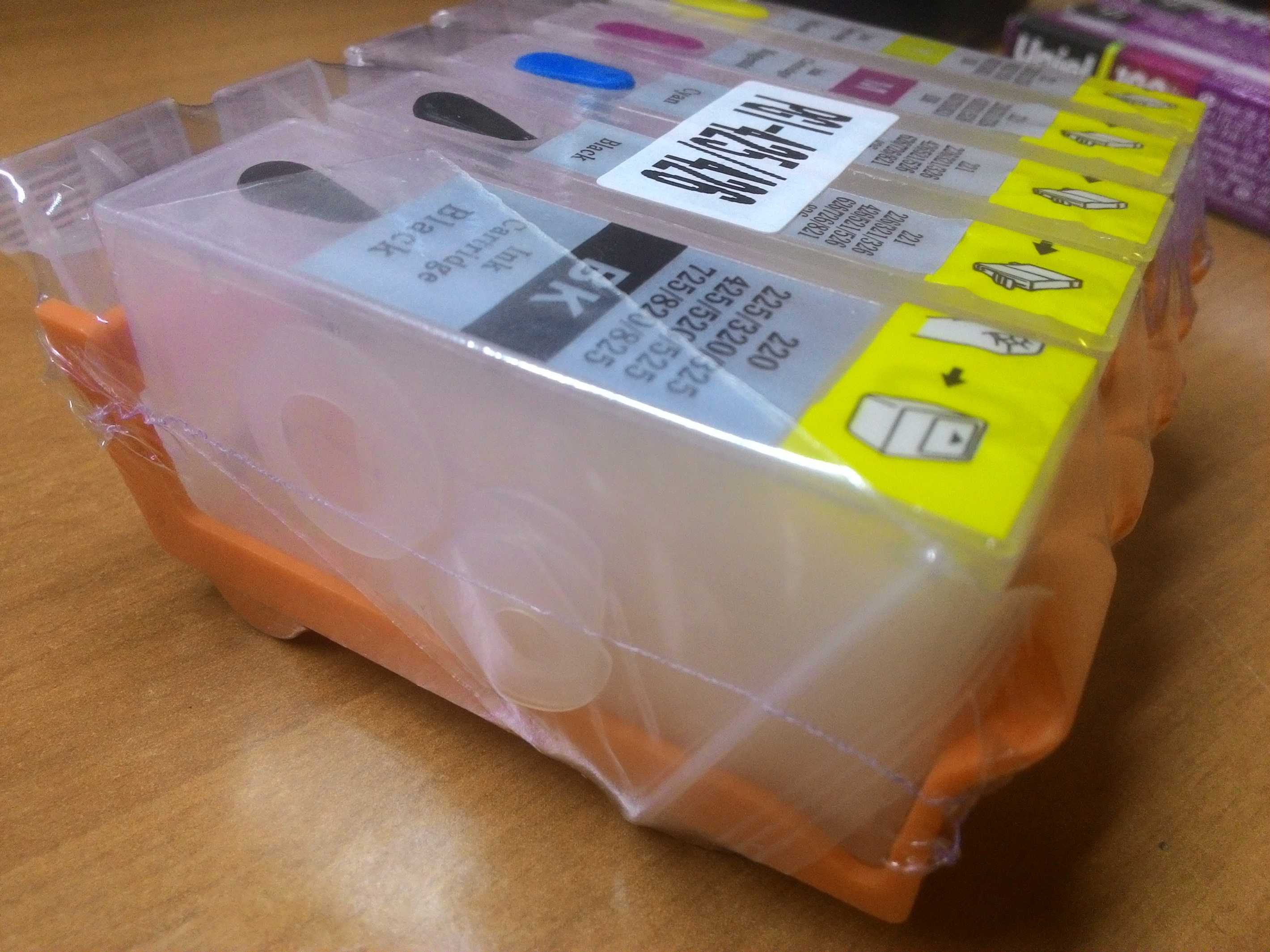

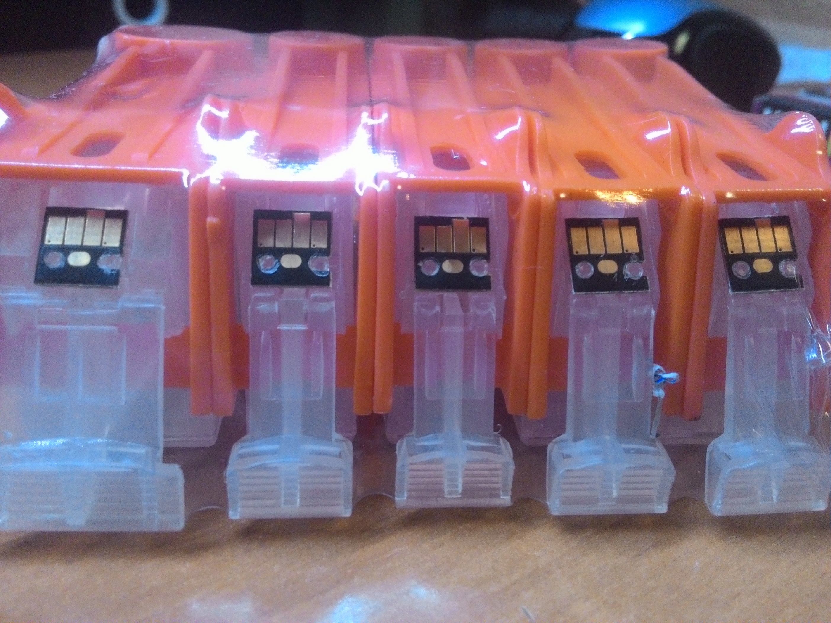

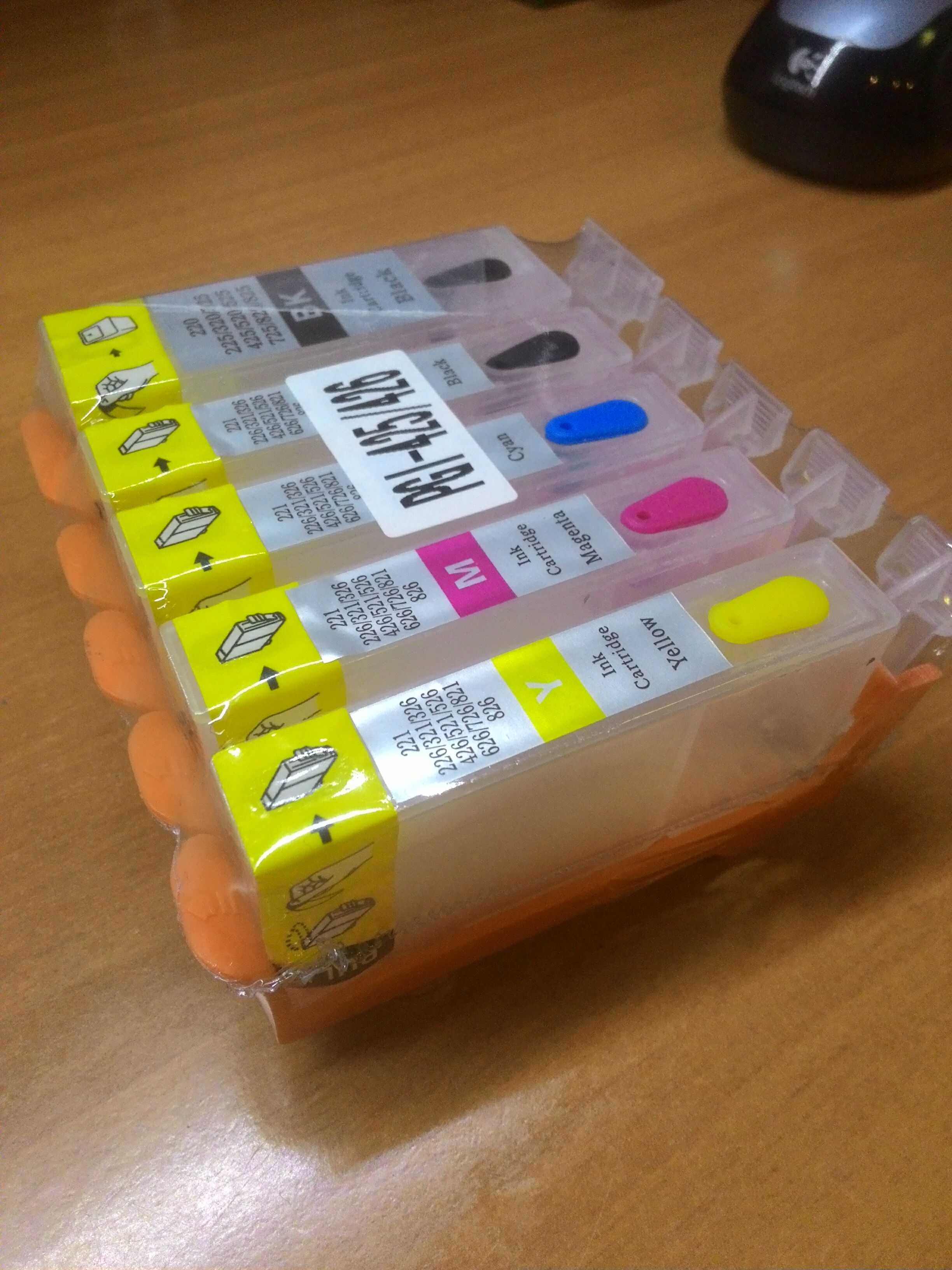

Доброго всем! Имеется принтер Canon MG5140. Родные картриджи отсутствуют. Голова промыта. Надумалось установить дзк картриджи, но, начитавшись тут про бяки, задумался. А не поставить ли снпч? Почитав еще, сделал вывод, что при не частой печати с продолжительными простоями, вариант снпч не совсем уместен (могу ошибаться). Пока насмотрел бесшлейфовые картриджи нано 3. Нигде не нашел (плохо искал?) тестов или отзывов, не текут ли они, что там за клапан? Также, с принтером достались китайские пзк. И краска OCP. Стоит ли их заправлять или сразу в помойку? А также, стоит ли разобрать принтер и посмотреть на предмет очистки памперса (не знаю, сколько до меня на нем печатали) и вообще что-либо прочистить?

На Canon они плохо уживаются. У меня не прижились. Есть недоработки из-за их конструктивной особенности (наники хороши для Эпсон). Использую обычные ДЗК китайского производства, но проверенные. Никаких нареканий уже много лет. ДЗК под CLI-426 много нормальных китайских.

То есть, рекомендуете пока попробовать свои китайские дзк?
Да, судя по фото они у вас правильные. Только заправляйте правильно, дайте пропитаться абсорберу полностью. Дорабатывать их никак не нужно.

Итак. Принтер был разобран. Все выглядит идеально. снял принтерную часть, чтоб посмотреть на памперс. Не ожидал, что памперс раскидан по всему корпусу. Жаль не снял фото, но памперс действительно еще долго пропитывался бы. Локально в двух местах пятна (выглядит, будто с разных мест в памперс течет, а не с одного. Показалось или так и должно быть?). Мелкие элементы памперса (запятнанные) промыл и просушил. Визуально все чисто, лишней смазки нигде нет. Пыли нет. Собрал все обратно.
Теперь по ДЗК. Как их правильно ввести в эксплуатацию? То есть, мои действия: вскрываю ДЗК, открываю защитный колпачек, вливаю соответствующую краску, жду, пока пропитается поролон, доливаю (кстати, читал, что надо оставлять воздух, а не доливать доверху. Так?), закрываю колпачек, отклеиваю защитную ленту для воздушного отверстия (просто снять или отверстие сделать иглой?).
Далее вставляю картриджи в голову (ранее я писал, что голова промыта при помощи OCP RSL и запечатана в пакет, чтоб не сохла). Запускаю принтер (нужна ли прочистка? Глубокая или простая?). Прошу поправить, если что напутал.
