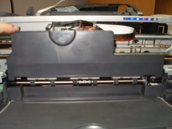

Хотелось бы дать ответ на этот вопрос....
Многих интересует где же датчики, которые фиксируют, что крышка лотка под CD открыта... что компаха вставлена, пора на ней печатать... и т.д.
Меня тоже волновали эти вопросы... так как больше всего мне не хотелось одевать сверху кожух на принтер, когда его полностью разобрал, чтобы проверять свой ремонтный мастерство... %)
Сделал подробные фото, скорее всего они помогут избежать крика принтера "ЗАКРОЙТЕ ЛОТОК"
На форуме такой темы не встречал... поэтому ловите... :ok:
Вначале если кому "любопытно" надо открутить шурупчики рис 1
  • Прикрепленное изображение: post-2-1152701166.jpg
Ссылки в подписи запрещены правилами форума.

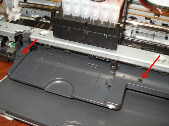

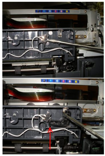

|    Сообщение #2 Отправлено 12 июля 2006 - 12:48   Vitaly_2005
Теперь "отковыриваем" аккуратно отверткой двойной лоток
  • Прикрепленное изображение: post-2-1152701321.jpg

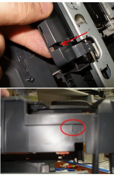

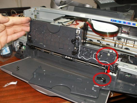

|    Сообщение #3 Отправлено 12 июля 2006 - 12:50   Vitaly_2005
Причем сразу же может упасть "уголок с пружинкой" ОЙ.... но его не трудно после вставить на место >:o
  • Прикрепленное изображение: post-2-1152701433.jpg

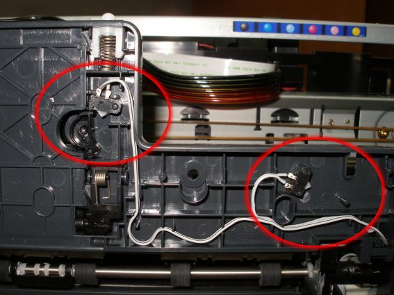

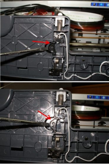

|    Сообщение #4 Отправлено 12 июля 2006 - 12:53   Vitaly_2005
И вот они "противные" кричалы ЗАКРОЙ ЛЮК
Верхний отвечает за наличие лотка и и внем болванки (срабатывает когда засовываем лоток под СД)
Чуть ниже и правее главный кричала, который нервирует большинство пользователей... :unsure:
  • Прикрепленное изображение: post-2-1152701616.jpg
|    Сообщение #5 Отправлено 12 июля 2006 - 13:12   Vitaly_2005
"Работа" первого датчика
  • Прикрепленное изображение: post-2-1152702766.jpg
|    Сообщение #6 Отправлено 12 июля 2006 - 13:15   Vitaly_2005
"Работа" второго датчика
  • Прикрепленное изображение: post-2-1152702911.jpg

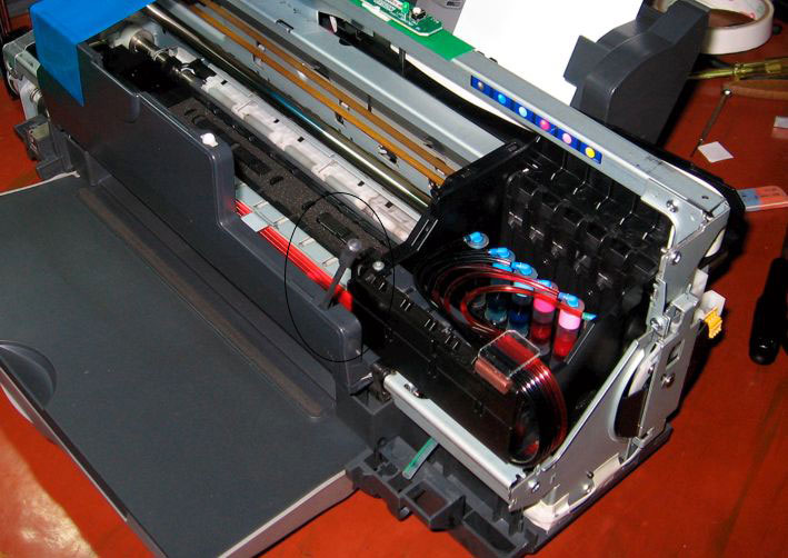

|    Сообщение #7 Отправлено 12 июля 2006 - 13:19   Vitaly_2005
Давит второй датчик уголок, который в свою очередь выступ на "кожухе"
  • Прикрепленное изображение: post-2-1152703146.jpg

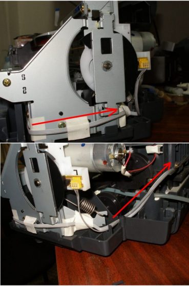

И сигнал на мозги принтера "течет" по этим проводочкам на левую сторону к электронике

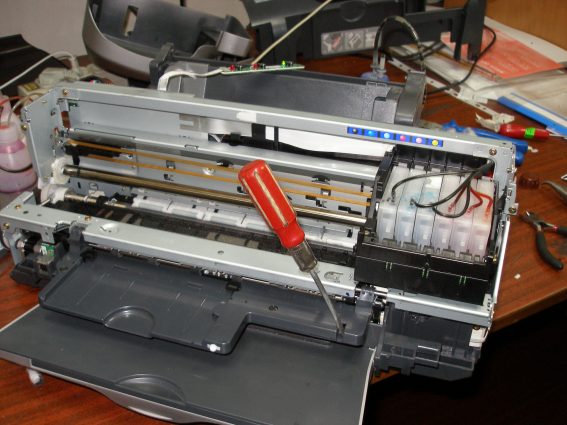

|    Сообщение #9 Отправлено 12 июля 2006 - 13:24   Vitaly_2005
Вот так получилось без кожуха и открытой крышкой включить принтер... а после уже и печатать... :P :P :P
P.S. Зажать колено отверткой, конечно, не оригинальное решение, но можно и другим чем-нибудь по компактнее и надежнее.
