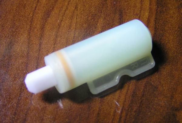

ПРОБЛЕМА выпал, когда видимо принтер крутил вот такой валик (фото ниже), а откуда не знаю помогите советом куда его поставить, как правильно снять головку, так я понимаю ее надо высушить и промыть, а иначе перепайка транзисторов или предохранителей не поможет.
  • Прикрепленное изображение: post-33-1152685265.jpg
|    Сообщение #2 Отправлено 12 июля 2006 - 09:57   DNK
Эта деталь стоит в креплении нижнего лотка выхода бумаги либо креплении крышки. Ее задача - плавное открывание/закрытие сабжа.

Применение выше изображенной детали так и не нашли.

И еще вопрос про деталь может кто скачивал Service Manual на данный принтер, посмотреть на картинах может есть этот валик, (ткнет мне пальцем :unsure: ) так без него тоже я думаю работать может.
