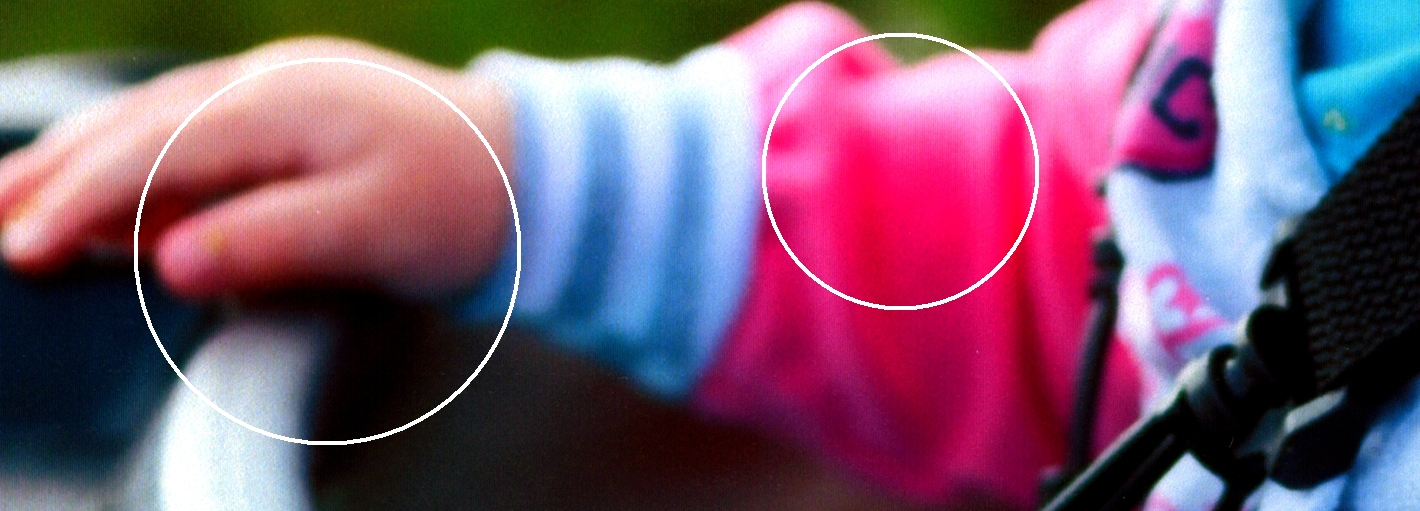

Здравствуйте. И опять проблемы с L805. Был в работе L800 - там все было красиво, но сдохла ПГ из-за разгерметизации на 5000 отпечатках, но сейчас не о нем.
Новый принтер, полосы с момента старта (сейчас 1500 отпечатков прошел). Чернила были оригинал, сейчас уже два цвета (LM и LC) залиты от InkTec E0017. Картинка не изменилась.
Многие полос на фото не видят, а некоторые интересуются... Перечитал и про проблему драйверов, и про чернила, и про то, что нужно опустить доноры. Ничего не помогает. Нашел тут же на форуме файл для печати тестовой мишени. И вылезло несколько проблемных моментов. Сюда не получилось прикрепить из-за размера, залил на яндекс-диск. Там собственно два файла. Один - это сама мишень, а второй мой, с проблемными участками - для удобства я склеил сканы в один. Тест дюз и тест режимов печати в идеале (в скане есть пример 2 цвета, 2 последних по размеру капли, все не стал, они все отличные). Просматривайте файл в 100% масштабе (в IrfanView, к примеру, это Ctrl+H). Аж бесит блин, 19 килорублей отдал и такая бодяга. Есть мнения?

Вы людям тестовые диаграммы печатаете?
Покажите реальное полосатое фото!
| Сообщение #3 Отправлено 25 января 2018 - 14:09
Там точно такие же полосы, как на сплошной заливке (на скане есть 50% заливка, вот прям такие и есть). На лицах особенно хорошо видно. Завтра на работе отсканирую, выложу.

Совет: когда задаёте вопрос, то сразу же прикладывайте картинку.
Думал, что моей картинки будет достаточно. Полоски на заливке так же видны. Дома сканера нет (фотки есть отпечатанные), а из-за разницы во времени, когда основная масса форумчан во времени, я уже дома)
Вот не правда, видно же что косячит тест печати из ПринтХелпа, прям с самого начала. И по голубому и по пурпуру.
Извините, тут просто сканер не силах качественно картинку передать. Ну и неплохо бы указать тогда, что вам не понравилось...
