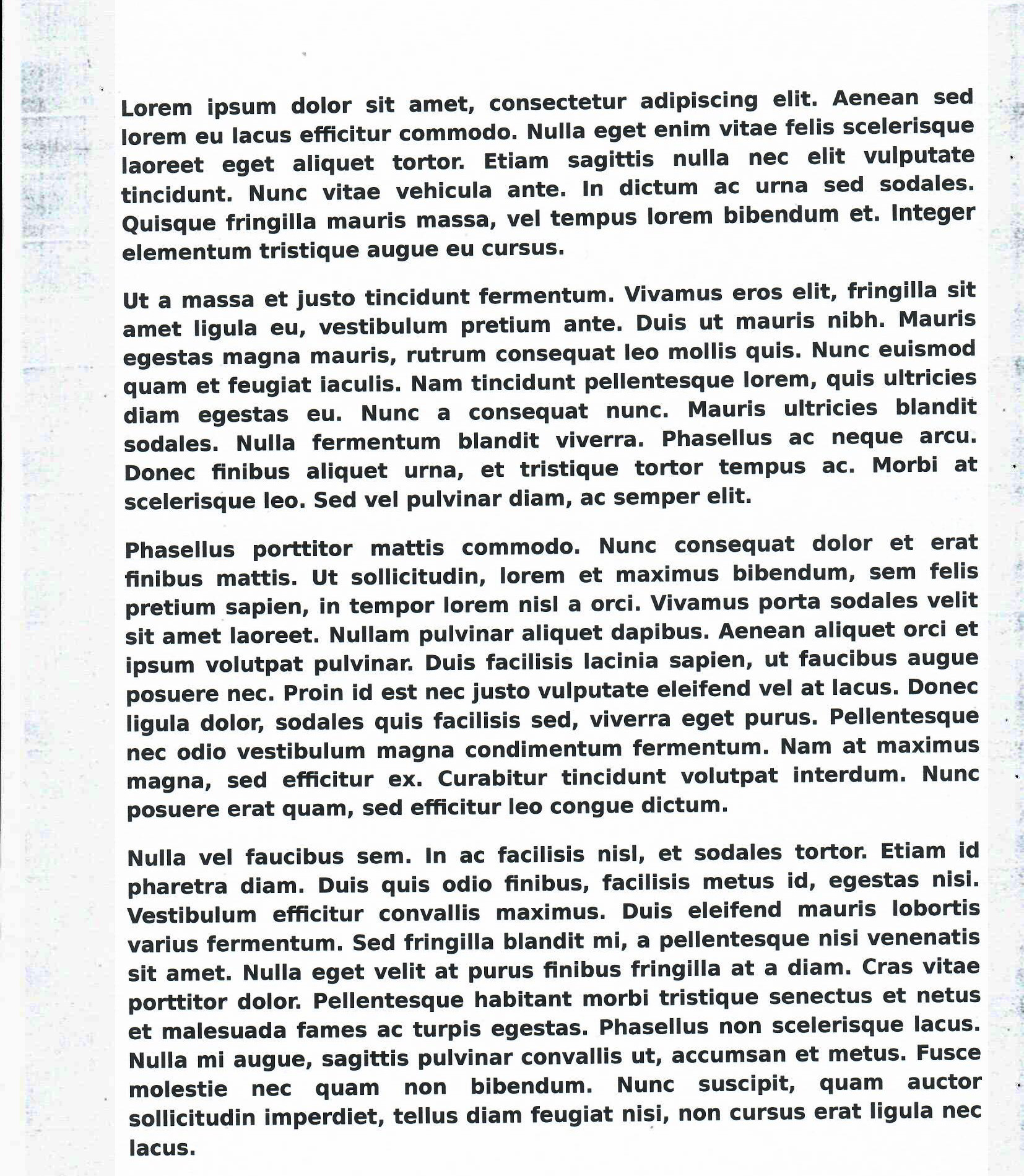

Добрый день. Есть в офисе принтер HP LaserJet Pro MFP M227sdn, покупали новым. Первый и второй раз картридж заправляли в сервисе - печать била не идеальная, с бело - серыми недопечатанными символами, каждый раз в рендомном месте - в сервисе аргументировали это тем, что не могут подобрать тонер, так как принтер "очень новый" и под него нужно подбирать тонер. После этого я решил заправить картридж сам. Купил тонер "PATRON T-PN-HLJPM102-060" для картриджа (HP 30A CF230A). Разобрал картридж, почистил магнитный вал сухой салфеткой, вытрусил весь старый тонер и даже вытянул полиэтиленовый hp мешок из картриджа. Собрал, распечатал тестовую страницу - и печать била би идеальной - если би не полосы по бокам, при чём полосы бивают как серые так и чёрные. Пробивал почистить драм картридж (по бокам фотобарабана бил чёрный нальёт), почистил, поставил, распечатал одну страницу, полосы стали более серые, но не пропали, а на фотобарабане снова появились полосы - как би вроде на него попадают остатки отработанного тонера. Вопрос - как избавиться от полос ? По показанием страницы принтера - драм картридж еще не отработал свой ресурс.

Проблема таки била с лезвием, при сборке картриджа обратно, видимо искривляется лезвие, из-за чего при печати появляются серые полосы по бокам бумаги, по этому нужно слегка откручивать болтики по боках лезвия.
