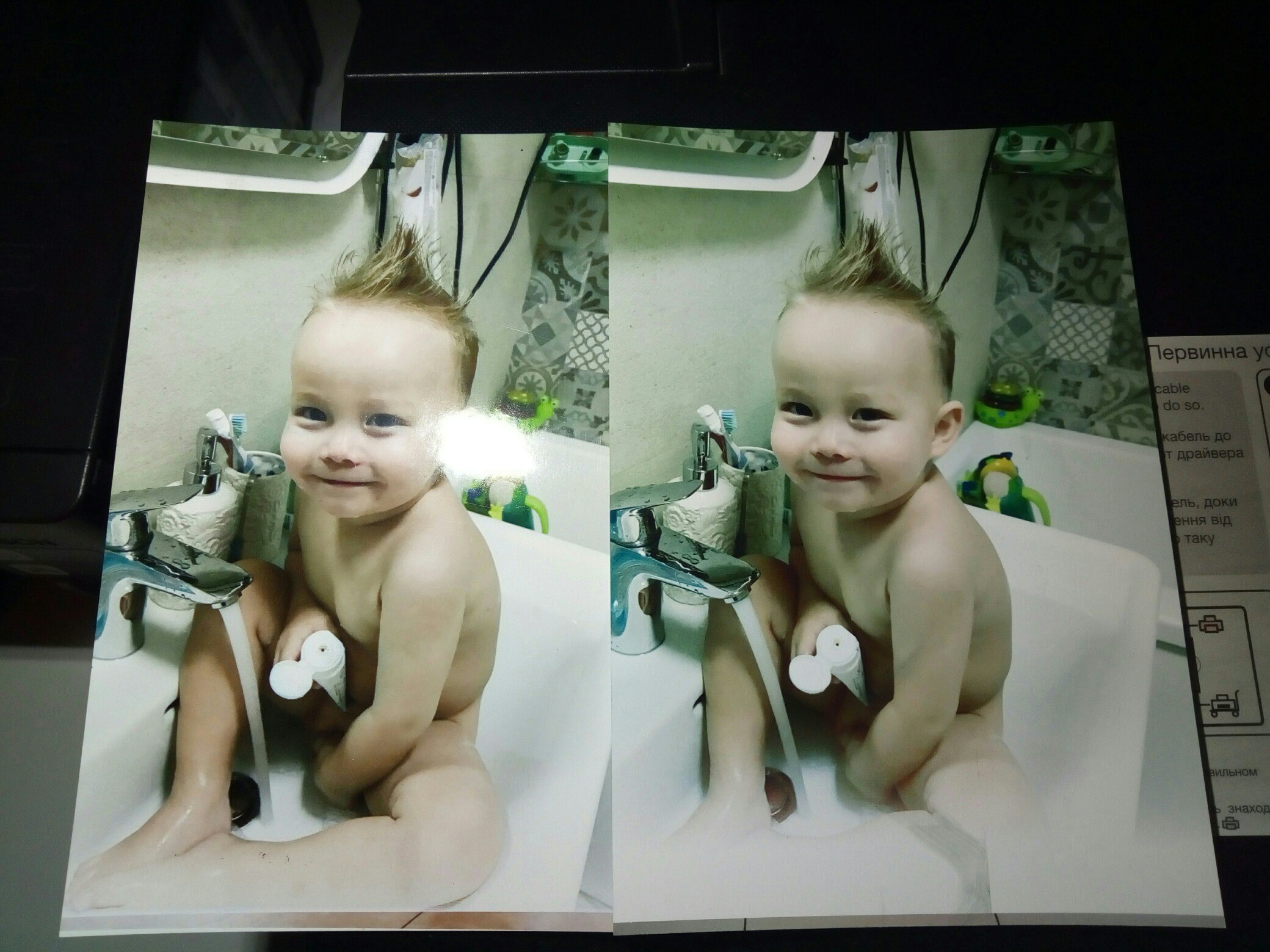

Такая ситуация, принтер начал как 3 дня зеленить на фотографиях, именно там где фото есть с серым оттенком, цветные, где зелень, красные и прочие печатает нормально, а вот где лица ребенка с зеленым оттенком.
Скажу сразу, у меня 3 принтера l800 во всех залита одна марка чернил TRACK, но те двое одно и тоже фото печатает одинаково "так скажем ближе к реалиям", а вот третий это же фото "зеленит" :(
В ноябре на всех 3х меня ПГ, была разгерметизация.

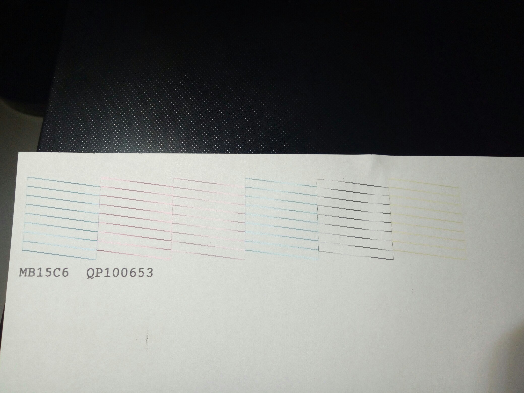

Сейчас голова в норме, тесты не прилагаю в силу отсутствия сканера, но уверяю (потому что знаю и работаю с принтерами 5 лет) что тест дюз и режимов в печати в отличном состоянии.
Сегодня решил слить старые чернила с СНПЧ, прочистил и залил новые, тест дюз и режимов печати - отлично!(вдруг думал они загустели в СНПЧ, хотя у других двоих та же заправка, заправляю их всех одновременно) но там все в норме.
И в ожидании что сейчас фото отпечатаю и оно будет в норме, просто разрушилось когда из принтера вышла зеленовата фотография :((
Профиля нет, так как печатаю через стандартное фотопринт..
Вот в отчаянии написал сюда, потому что уже не знаю что и где копать?
Капу промыл, ленты протер, СНПЧ от старых слил, но ничего не помогло...драйвер тоже переустановил, облазил форум, везде "загустевшие чернила"... сменил, мне не помогло..

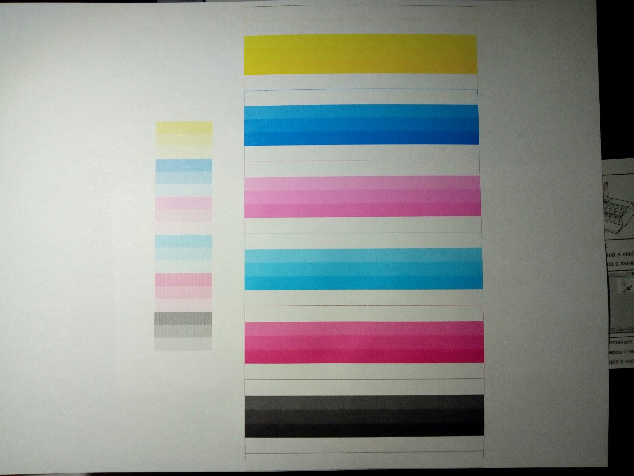

Слева, как печатают (как должно быть) 2 принтера, справа проблемный, который зеленит
| Сообщение #6 Отправлено 21 января 2018 - 16:35
Ну значит очевидно, что проблема таки в нем, а не в ящике, к которому его подключают, и у Вас не три одинаковых принтера, а два более-менее похожий, и третий - совсем не похожий.

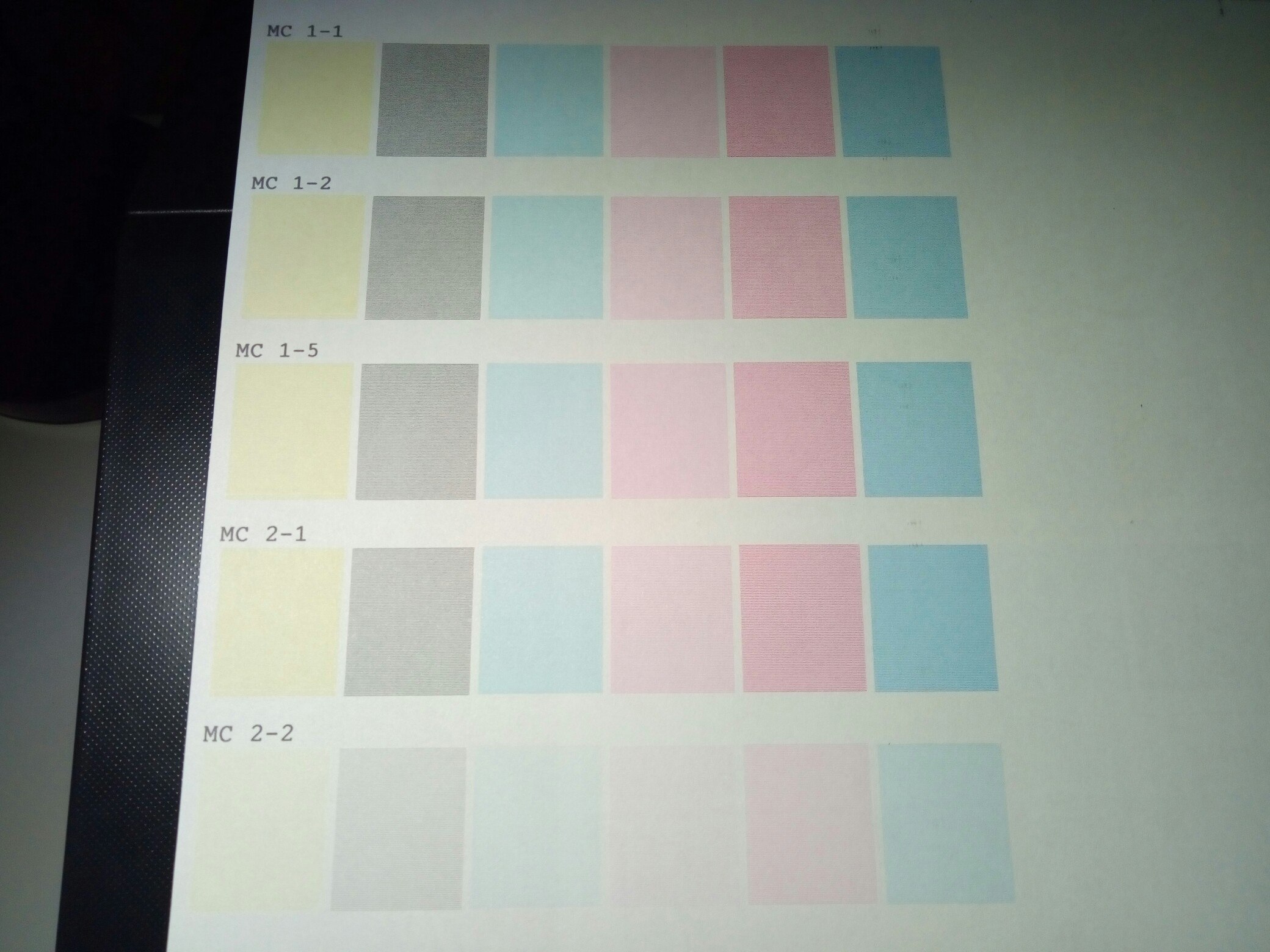

Скачайте, напечатайте (можно на обычной "Снегурочке")
https://yadi.sk/d/WYFfvZno3ReMhD
Сфотографируйте, покажите фото.

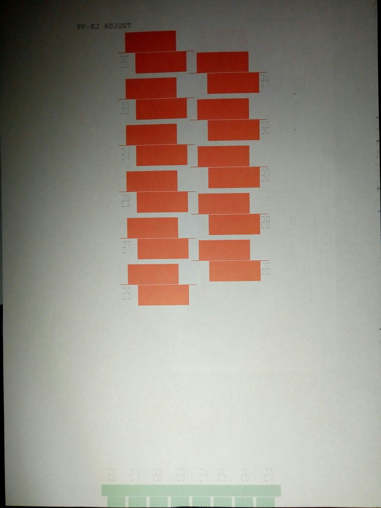

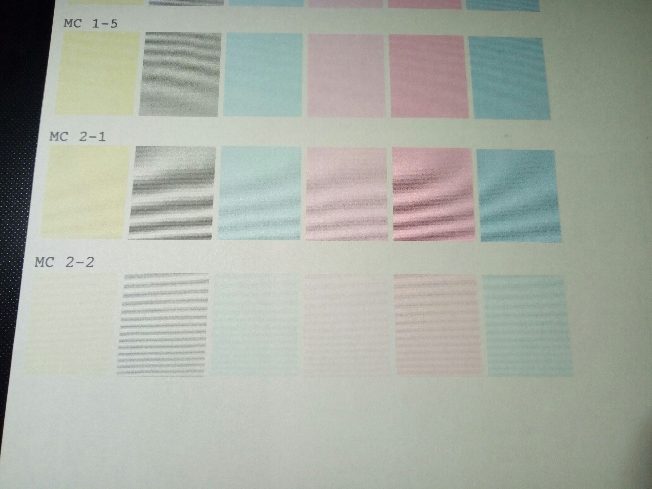

Тест режимов печати из PrintHelp (взять можно на этом форуме) - аналогично -фото отпечатка, в особенности интересует самый нижний ряд (его снять максимально детально)
Aj-программа, тест PF/EJ - также нужно фото.
Хотя идеально все же сканы (сходите к конкурентам, что ли, и отсканируйте).

| Сообщение #8 Отправлено 21 января 2018 - 17:20

По AJ-программе у Вас полнейшая несостыковка. Это может ничего не значить, а может быть причниной. Попытайтесь добиться совмещения линий (старые значения предварительно запишите).
Когда стыкую и делаю их "как правильно должно быть" , на фото появляются проплешины.. Сейчас так сказать их та самая среда обитания..странно, но печатает без проплешин..

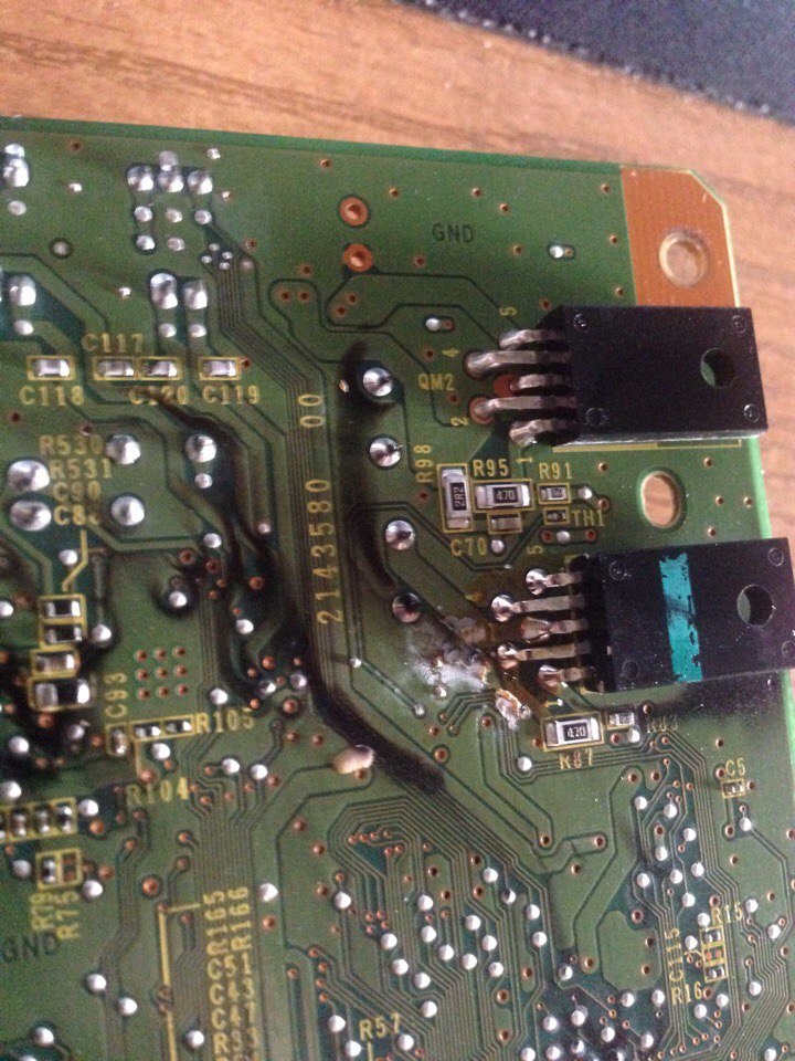

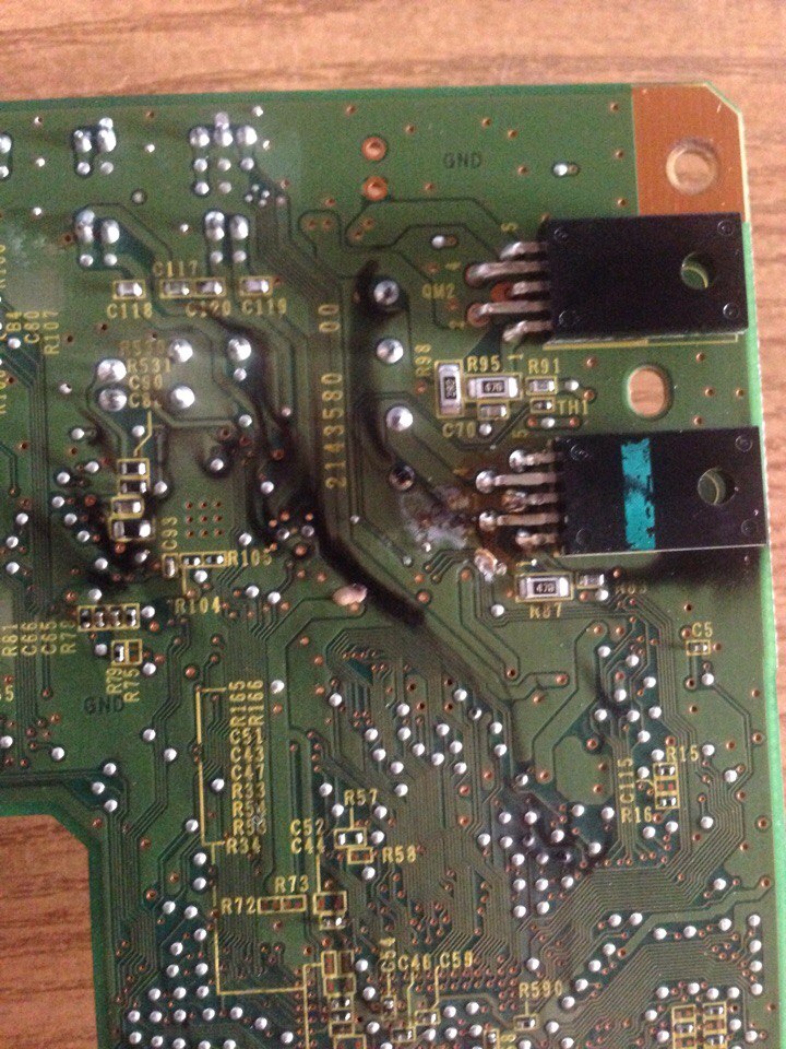

"Зеленящая" плата похоже вся в чернильной пыли, может хорошо отмыть спиртом и затем еще лучше просушить, возможно нормально заработает.
