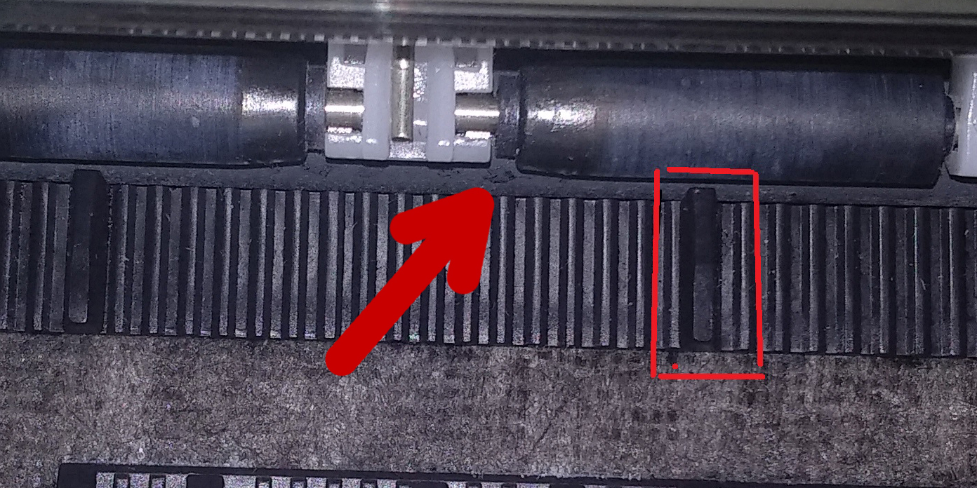

Ниже на фото отметил деталь на которой остается немного чернил после печати. И соответственно следующий лист низом это подтирает
|    Сообщение #10 Отправлено 21 января 2018 - 15:09   ugrinov_ss
bosser2407, на этой "детали" никак не могут оставаться чернила при печати. Туда ПГ вообще не плюет. При печати без полей посмотрите с какого места он начинает печать, то есть насколько он протягивает лист при печати без полей. В общем при печати без полей эти детальки уже находятся закрытые листом бумаги.
Когда снимите поддон, то поверните принтер к лесу передом, к себе задом. Увидите, что пачкается вал протяжки бумгаи. Все почистить и будет нормалды.

|    Сообщение #12 Отправлено 21 января 2018 - 17:04   ugrinov_ss
bosser2407, тогда снова зубную щетку пускайте в дело. В том месте, где мажет, прокручивая вал протяжки бумаги, чистите этот самый вал.
Грязь на валу отметил стрелкой.
Прикрепленное изображение: IMG_20180121_142040.jpg

|    Сообщение #16 Отправлено 21 января 2018 - 17:48   bosser2407
ugrinov_ss,
"Пошуршал" щеткой, и вот что вышло :biggrin: шуршать дальше?
Но, зато теперь ясно что это 100% ролики. Отпечаток 1 в 1 края валов.
И все равно для меня остается загадкой, от чего после холостого прогона, следующий лист выходит чистым? Получается холостой лист очищает ролики, а следующий с печатью их пачкает? Ну бред же

|    Сообщение #18 Отправлено 21 января 2018 - 18:41   bosser2407
ugrinov_ss,
А позвольте еще уточнить. По вашему ролик внизу соприкасается с памперсом, и от него пачкается? Мне то кажется что краска на ролик как то попадает с резиновой гребенки что рядом с ним.
А вообще странно это все. Принтер не старый, купили в августе. Особо не насиловали. В среднем листов 20-30 А4 в день. Без полей так вообще за все время фоток 10 распечатали. С другой стороны СНПЧ и не родные чернила.....
До весны бы домучится, там будем выбирать что то более серьезное, и под А3.
И еще, я правильно понимаю что заставить его вращаться можно только в холостую прогоняя бумагу, но без бумаги. Так не очень удобно, да и каретка перекрывает часть ролика.
|    Сообщение #19 Отправлено 21 января 2018 - 18:47   ugrinov_ss
bosser2407, нет, с памперсом там ничего не соприкасается, по крайней мере в Вашем случае при таком маленьком пробеге.
