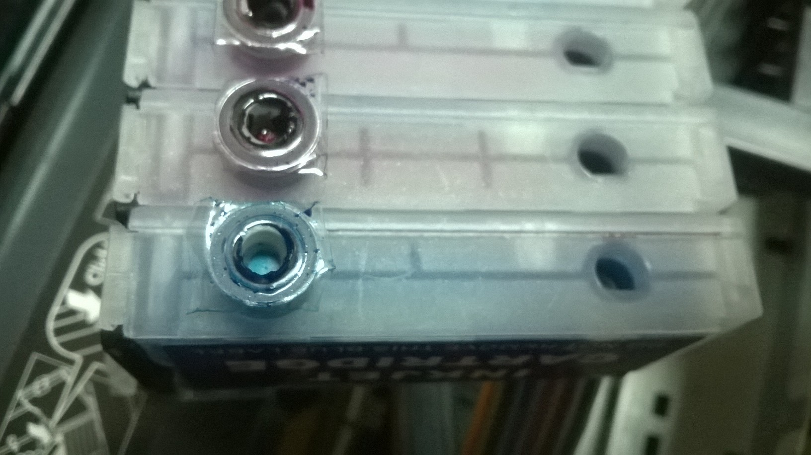

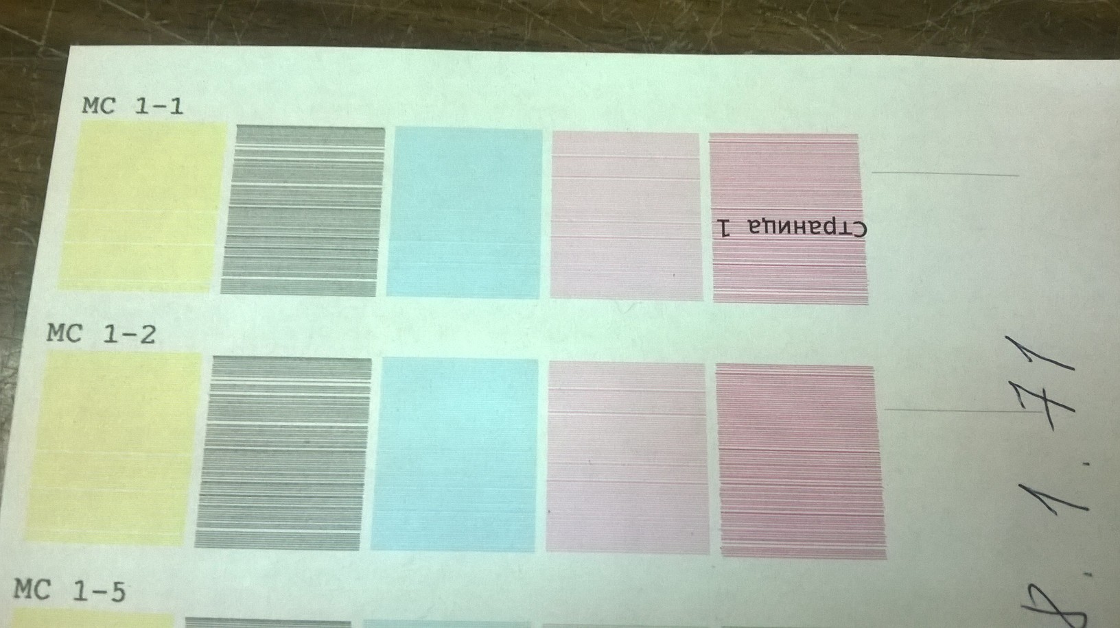

Здравствуйте. Знакомый попросил посмотреть принтер, Epson T50, стоял около года. Подключена СНПЧ (см. вложение 1) - названия на ней нет. Чернил в СНПЧ не было. Вытащил блок картриджей, вся поверхность ПГ была залита синими чернилами. Снял голову, все тщательно промыл, почистил, шлейфы тоже были в синей краске. Поставил все на место, собрал, сделал пару прочисток - нет цвета CYAN (см. вложение 2). Снял блок картриджей - и что я вижу - опять тоже самое:
Поверхность ПГ залита (теперь, как я понял, это CYAN). Если шприцом напрямую в штуцер залить краску - появляется и синий. Вопрос - это ПГ или СНПЧ? Как победить это?
