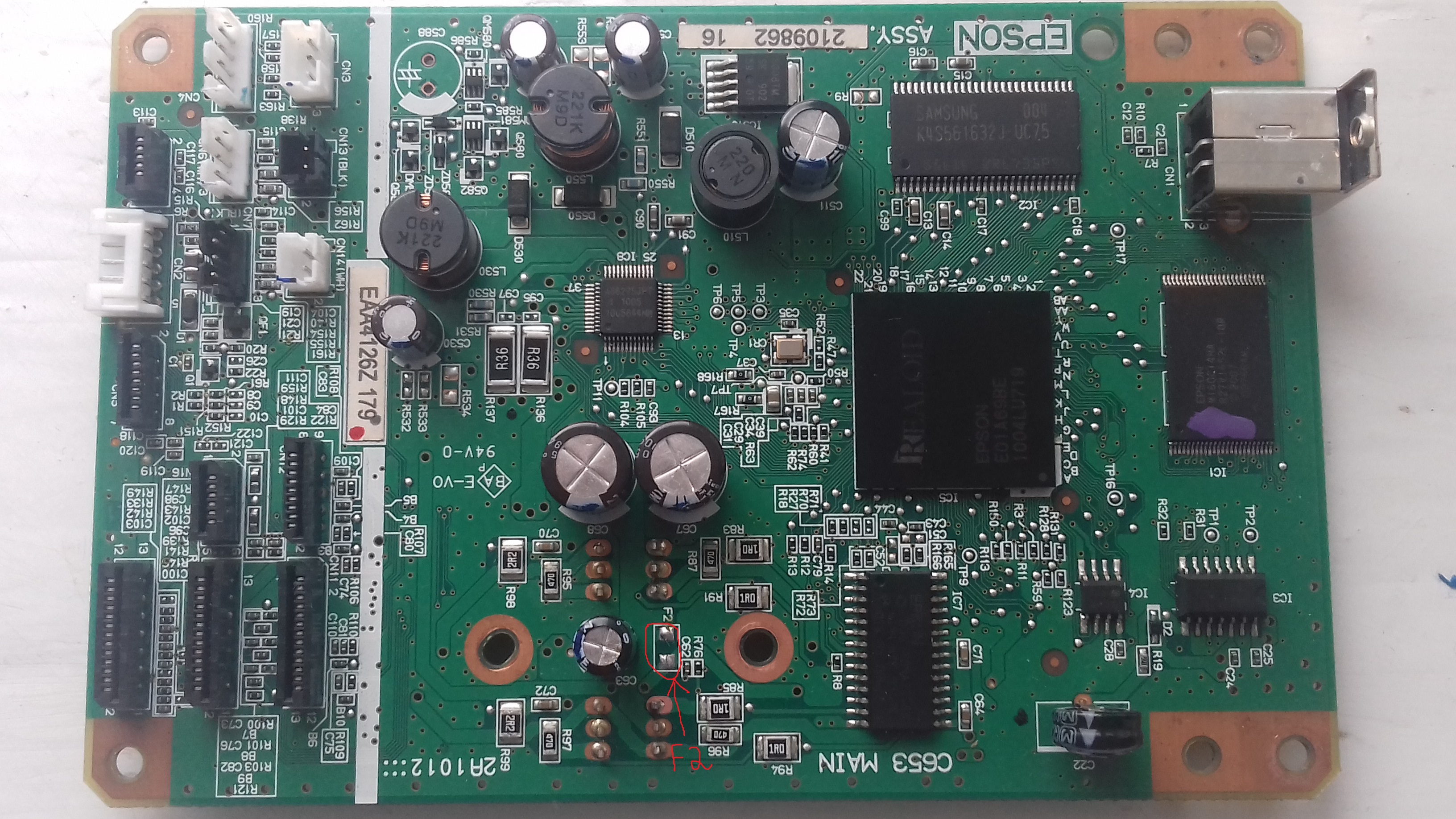

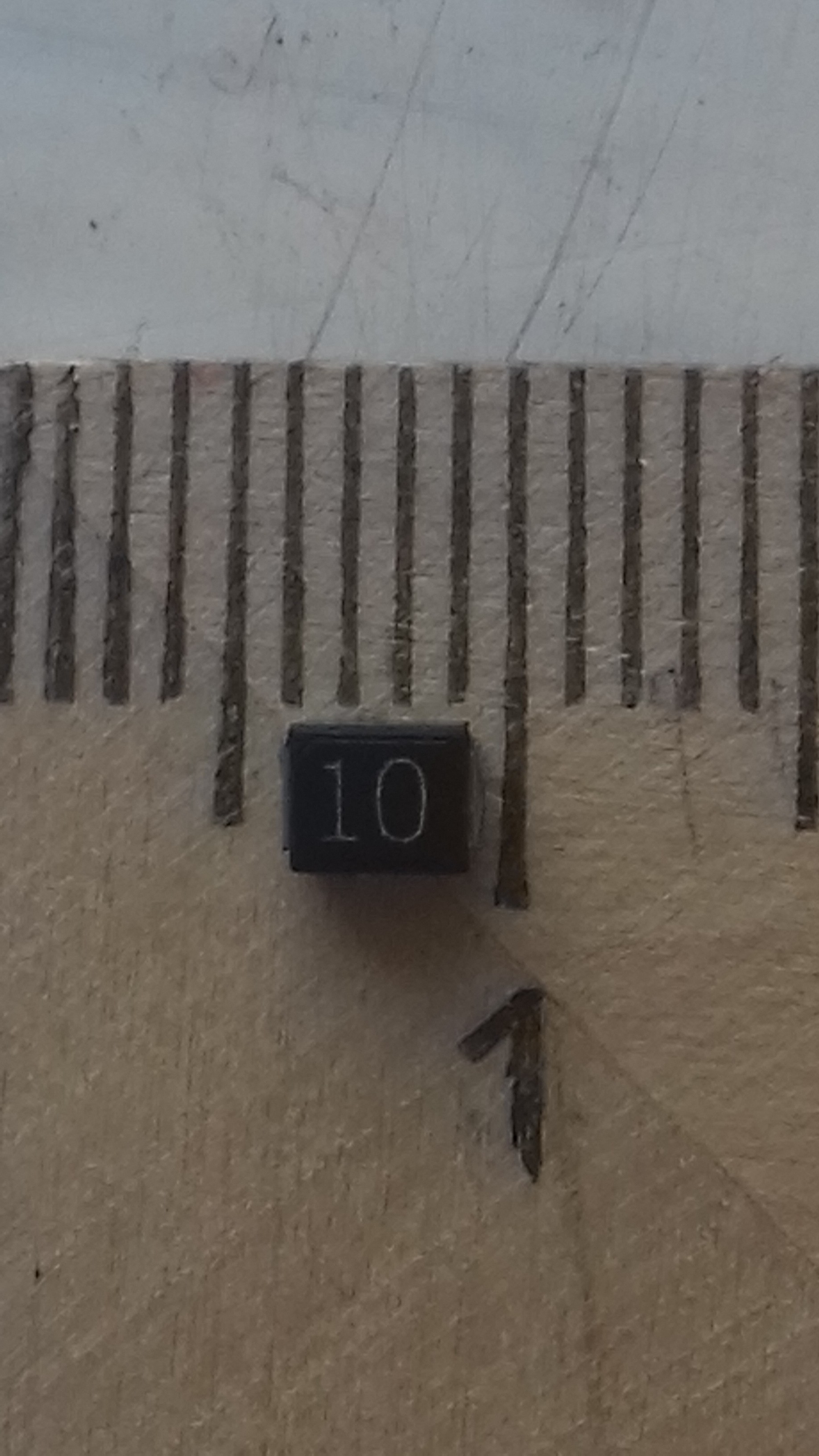

Здравствуйте дорогие форумчане! Мне нужна помощь! У меня принтер Epson Stylus Photo R270, на днях чистил и промывал промывочной жидкостью головку и так после этого не включился. Сделал диагностику блока питания - работает, но правильно ли он выдает - плюс 42Вольт, а управляющий 41Вольт. Также сделал диагностику платы управления и выявилось, что предохранитель F2 слетел и его надо поменять. Кто знает какой предохранитель можно поставить. Ниже фото предохранителя. Или новую плату лучше купить? Заранее спасибо!

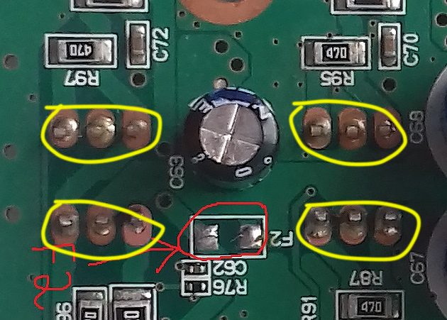

Вот плата от которой отпаял предохранитель.

Вначале проверьте четыре ключа. Предохранитель просто так не сгорает.
Если ключи нормальны, купите отечественный предохранитель на 1000 мА из серии керамических. Разбейте его и аккуратно и кусочек проводника запаяйте между площадками. Припой не должен попасть на проводник.
Или ищите оригинальный.

Спасибо! Транзисторы какие-то странные! Знаете ли Вы что за транзисторы это? Проверил их и все выдают сопротивление (не пищит ничего). Есть ли видео материалы как проверить такие транзисторы? Обязательно ли их выпаивать для диагностики? Заранее Спасибо!
Нет! Достаточно проверить сопротивление постоянному току между выводом предохранителя и общим проводом. Естественно, под "выводом предохранителя" понимается тот, который соединён с электродами ключей, а не тот,который соединён с источником питания. Полярность омметра должна быть соблюдена: на щупе, который соединяется с выводом предохранителя должен быть "+" . Омметр должен показать десятки кОм. Если десятки Ом, то выпаиваем ключи и измеряем сопротивление коллектором и эмиттером каждого ключа. Находим пробитые.
| Сообщение #8 Отправлено 21 января 2018 - 16:00
Проверил все транзисторы и все они вышли из строя. Посоветуйте какие транзисторы припаять на замену. Если транзисторы вышли из строя, могла ли сгореть вместе с ним печатающая головка? Заранее Спасибо! И ещё вопросик - блок питания начал пикать (начал издавать пищащий звук с задержкой), это нормально?
