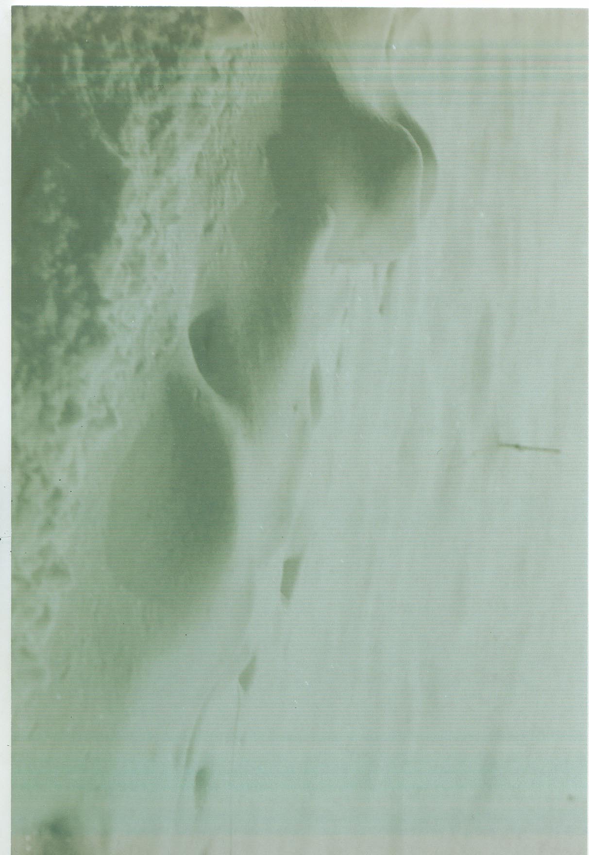

при печати 10*15 фото на оригинальных чернилах полосит как на вложенном фото.

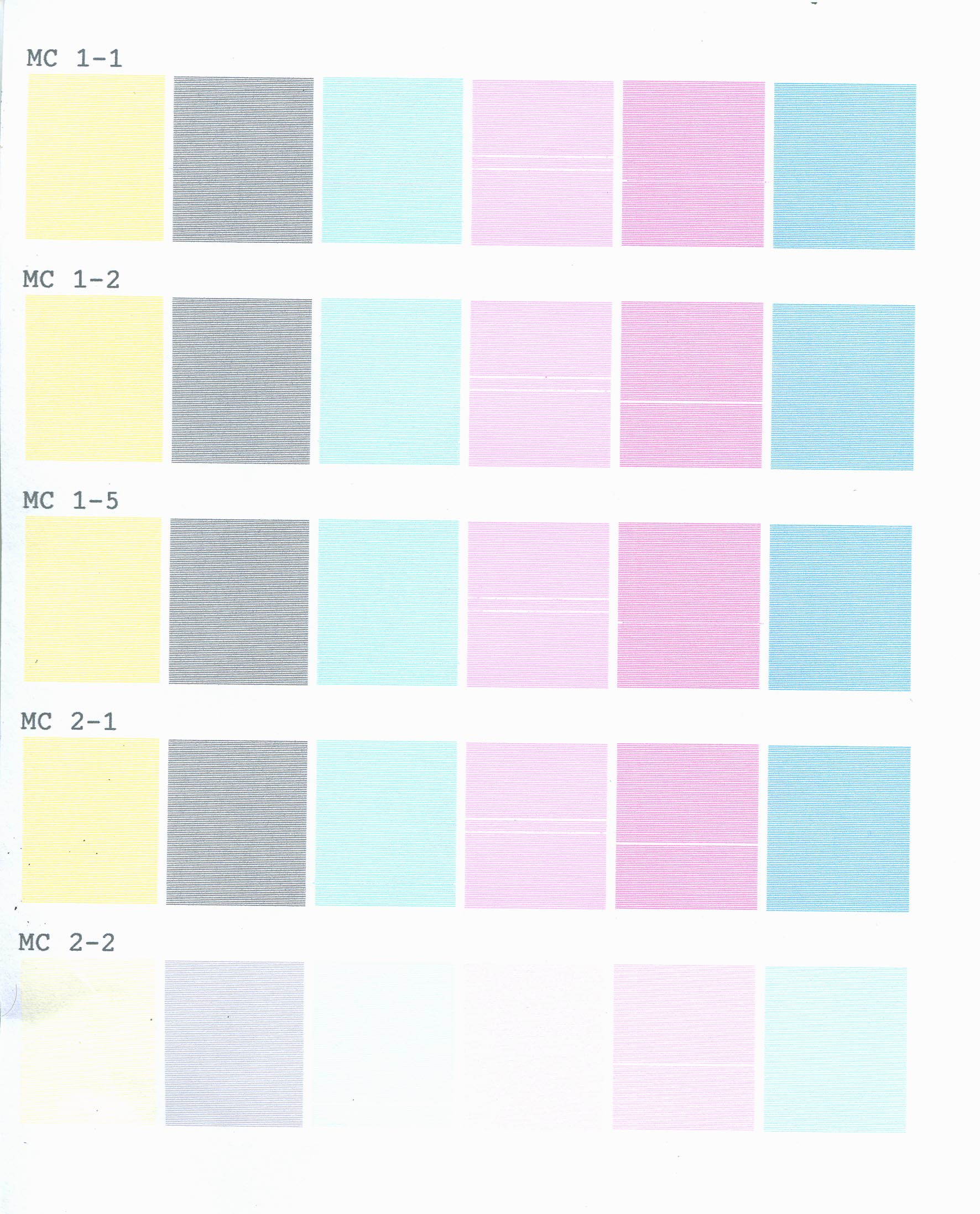

Может кто-нибудь сталкивался с подобным? Как интерпритировать пропуски на "тесте режимов печати"?

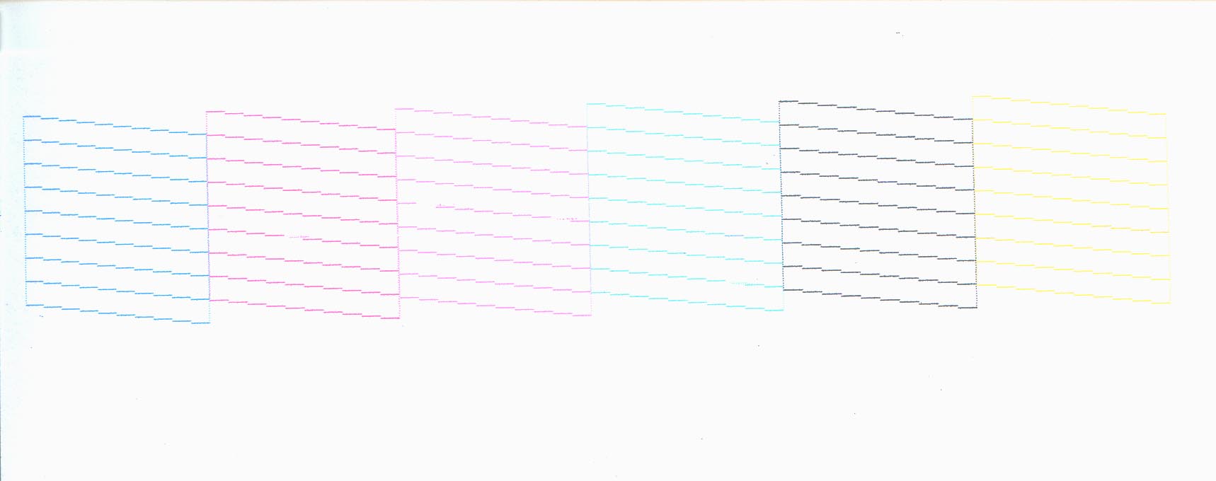

turbobabka, Восстановите работу всех дюз на магенте и лайт-магенте и все полосы у Вас пропадут . Кстати , полосы у Вас не вертикальные , а горизонтальные . Для начала сделайте простую прочистку из драйвера принтера , затем дайте постоять минут 20 , после чего печатайте тест дюз и тест режимов печати и выкладывайте сюда . Будем поглядеть , как говорят в Одессе ! :biggrin:
Кстати , глядя на свой тест дюз и тест режимов печати , могли бы и сами догадаться , почему на фото полосы ! Или можем только кнопки жать , а думать и сопоставлять факты не умеем ?
Не факт. Полосит канал LC, что само по себе редкость для L800.
Я бы в тестовых целях заменил чернила в нем (возможно даже на копеечную бодягу).

Ну там ещё не смертельно , одна дюза и она ещё пока работает . Там можно быстро и просто . А вот М и LM там уже посерьёзнее , раз автор темы говорит , что бутерброд делал , но безуспешно .

Одно не исключает другого. То что в каналах Magenta в принтере забиты дюзы - это факт. Но то, что аппарат полосит по каналу LC - от этого тоже никуда не денешься.

Я верно понимаю, что на тесте режимов печати полоски это не работающие дюзы? Если да, то что может означать их исчезновение и появление от теста к тесту?

Синие полоски - не непечающие дюзы, а как раз наоборот - очень хорошо печатающие, так хорошо, что чернила по сути сами из сопел льются, набираются каплей на головке, и под действуем следующих импульсов капают здоровенной каплей.
Забитые несколько сопел на каналах с Маджетой на данном скан не видно, нужно разрешение хотя бы 2400 (лучше больше) DPI.
|    Сообщение #11 Отправлено 16 января 2018 - 20:47   ЮХа
В первом посту темы всё видно.
Есть полное соответствие теста "лестница" с тестом "заливок".

Про то и разговор. Либо проблемы с принтером, либо в LC-канале черти что. Для проверки, как ранее уже и писал можно купить фунфырик бодяги, и залить.
Можно кстати и вообще даром: переключить на LC и черном либо Magenta шланги, идущие к демферам, либо переставить сами демферы, и напечатать ту же фото.
Если проблема с принтером/головой - будут черные либо красные полосы, если с чернилами - они пропадут, останется только микрополошение от отсутствующих дюз.
