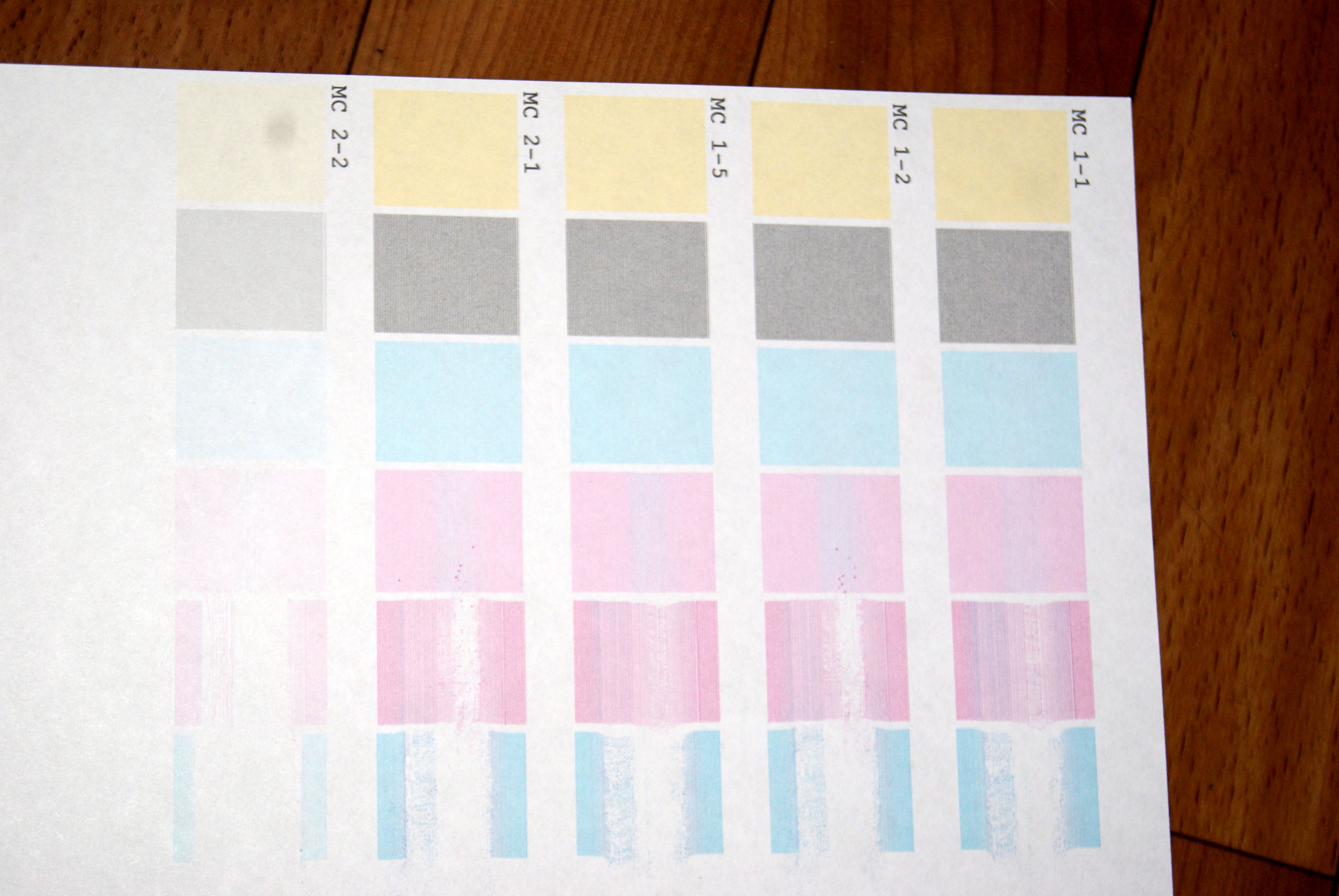

|    Сообщение #1 Отправлено 14 января 2018 - 13:02   ларс
тест дюз вполне приличный, на тесте режимов печати проблемы с красным и синим катриджем. Что можно сделать?Прикрепленное изображение: DSC08367.JPG
  • Прикрепленное изображение: DSC08366.JPG
|    Сообщение #2 Отправлено 14 января 2018 - 13:06   Роман67
Усё , крышка голове ! Разгерметизация ! :biggrin:

|    Сообщение #5 Отправлено 14 января 2018 - 13:46   Anbel
хана голове!!! не лечится.

|    Сообщение #8 Отправлено 14 января 2018 - 15:54   Anbel
ЮХа, это не полосы, это все-писец пушной, особенно на циане видно...
|    Сообщение #9 Отправлено 14 января 2018 - 16:35   ларс
было много промывок и прочисток, фото стали темнее, несколько нарушена цветность, полосы не ушли.

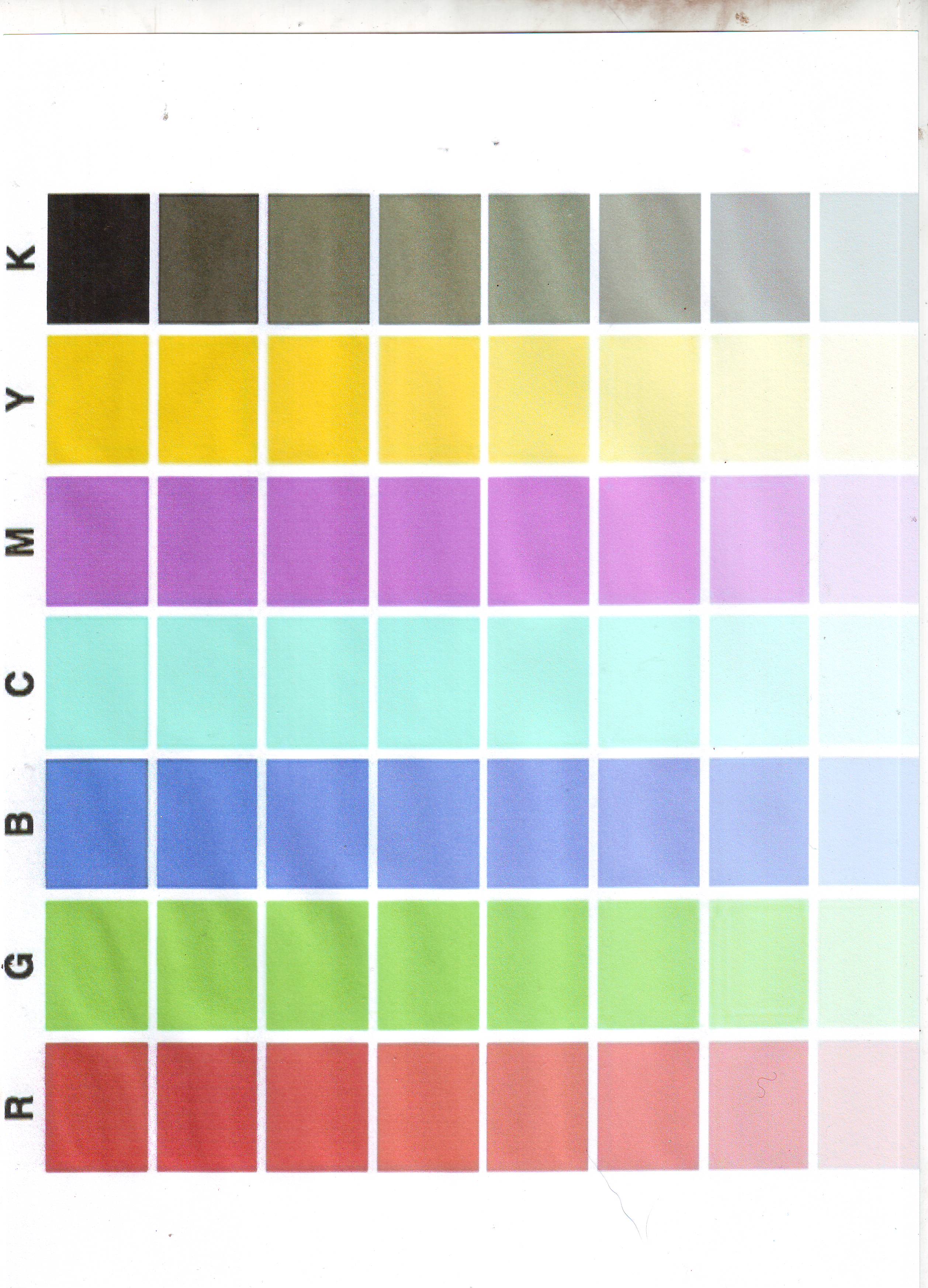

|    Сообщение #10 Отправлено 14 января 2018 - 17:47   ЮХа
Я так понимаю что ларс распечатал файл на промакашке. Но всё равно, где там смешение каналов?
Осталось сделать штатную "лесенку" на фотобумаге. Только из драйвера принтера. Не из-под "принтхелпа"

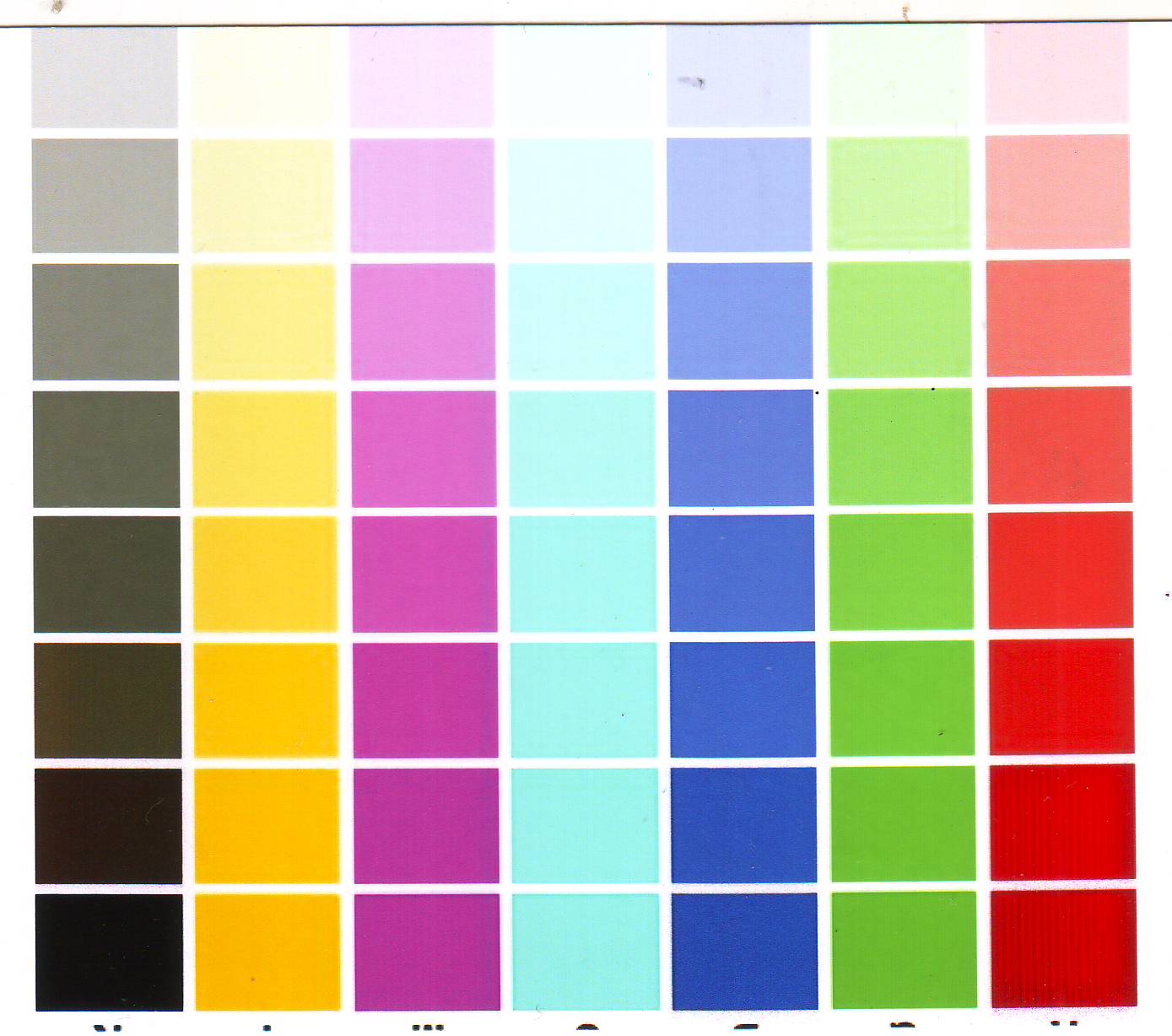

|    Сообщение #11 Отправлено 14 января 2018 - 19:14   ларс
ну вот не на промокашке,и что из этого следует?
  • Прикрепленное изображение: IMAGE0003.JPG
|    Сообщение #12 Отправлено 14 января 2018 - 19:24   ЮХа
Из этого следует, что есть выпадение дюз. Но смешения каналов нет.

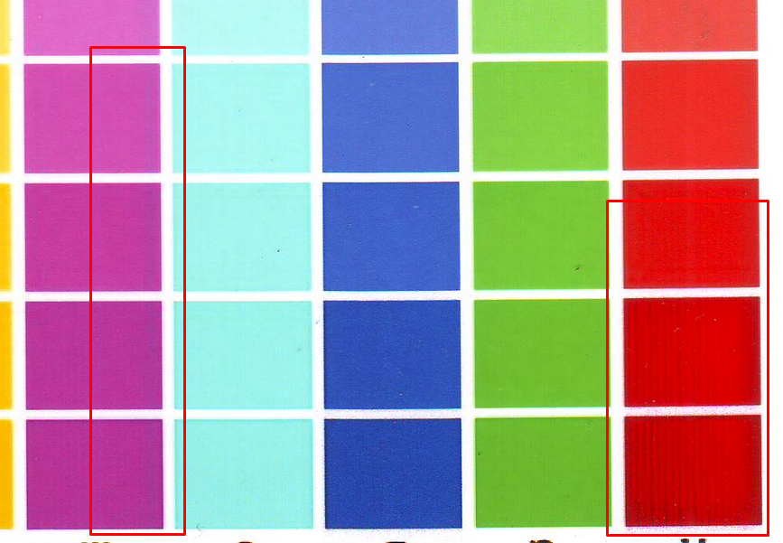

|    Сообщение #13 Отправлено 14 января 2018 - 21:48   deleted
ЮХа, вы просто не в теме. То что выложено выше - это 100% разгерметизация ПГ.
Не стоит давать ложные надежды человеку.

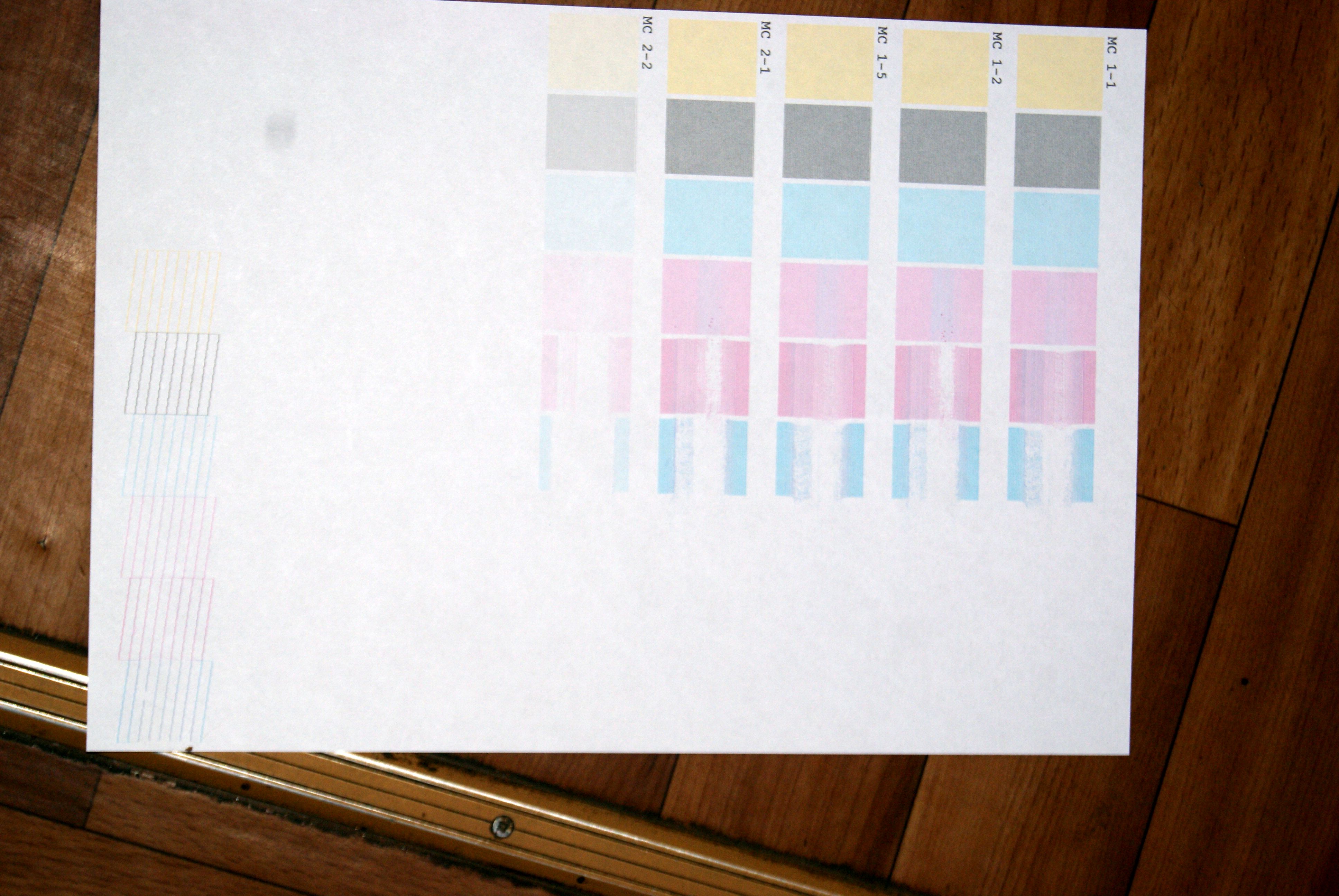

|    Сообщение #14 Отправлено 15 января 2018 - 09:12   WWM
Просмотр сообщенияgsn сказал:
На этом тесте тоже ее видно.
Еще лучше будет видно, если принтер постоит какое-то время без работы.
  • Прикрепленное изображение: Screenshot_1.png
|    Сообщение #15 Отправлено 15 января 2018 - 15:50   ЮХа
Лично я вижу только полосы. Не вижу подмешивания цветов из соседних каналов.
