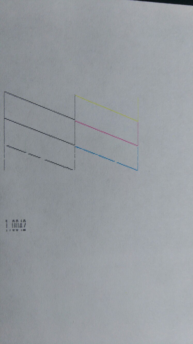

L100 полосит прошу помощи
| Сообщение #3 Отправлено 12 января 2018 - 17:03
Привет. А дюзы в одном и том же месте пропадают? Или после очередной прочистки исчезают дюзы в разных места? Может мало давал времени отстаяться принтеру? Как писал выше Alex_Ekb надо на всякий случай сделать бутерброд. То же помогает в прочистке дюз головки.
| Сообщение #4 Отправлено 13 января 2018 - 12:33
DeGrave, чернила не старые? Может сначала сменить чернила, а потом посмотреть?
| Сообщение #5 Отправлено 14 января 2018 - 17:28
demonn533 (12 января 2018 - 17:03) писал:
Чернила свежие, полосят только одни и те же дюзы
| Сообщение #6 Отправлено 14 января 2018 - 17:36
Если конечно эти дюзы не забиты!!! Можно кроме бутерброда ещё сделать и обратный отсос. Но это надо делать аккуратно и не спешить. Почитайте форум там много хороших советов пишут.
