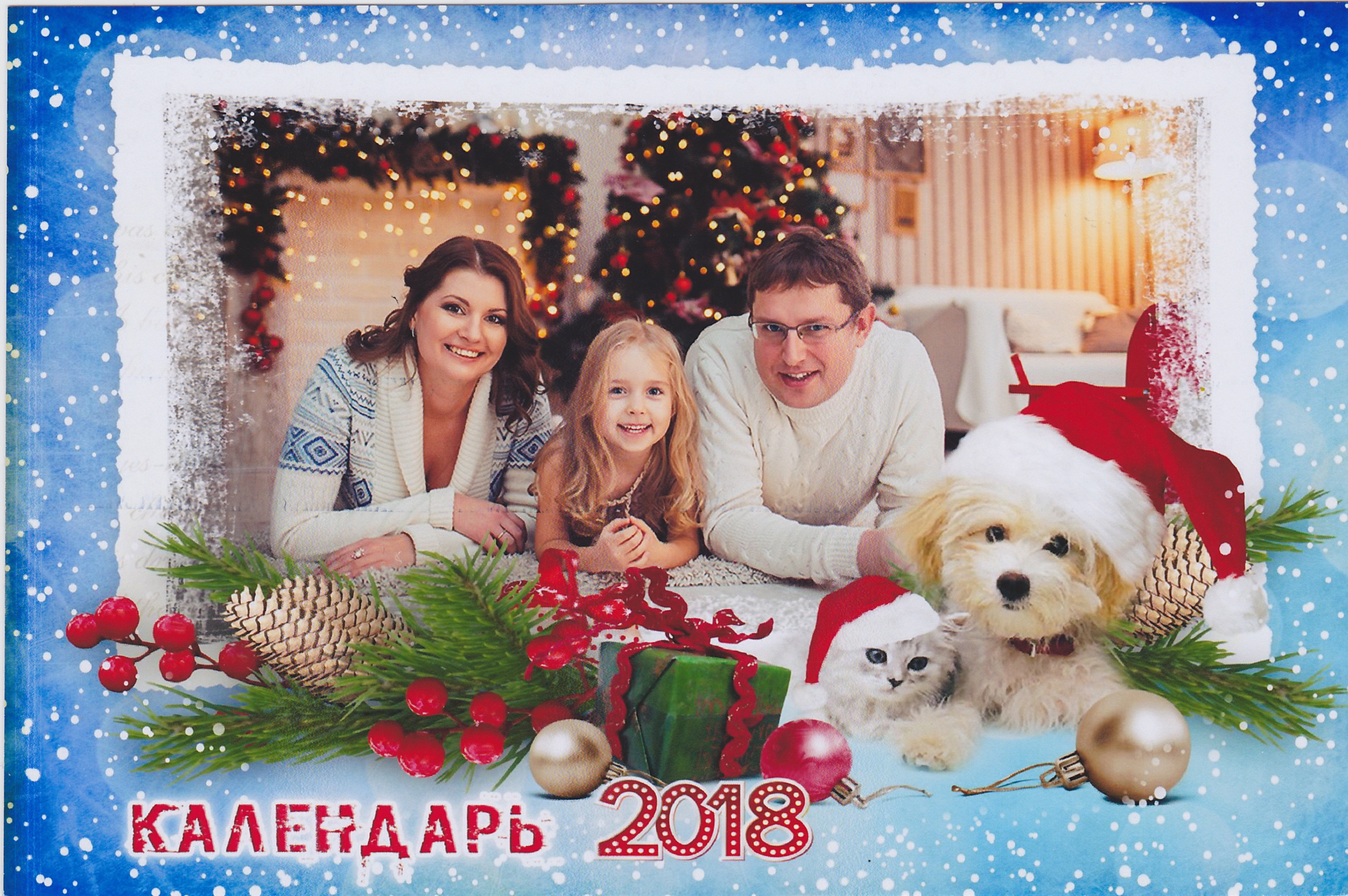

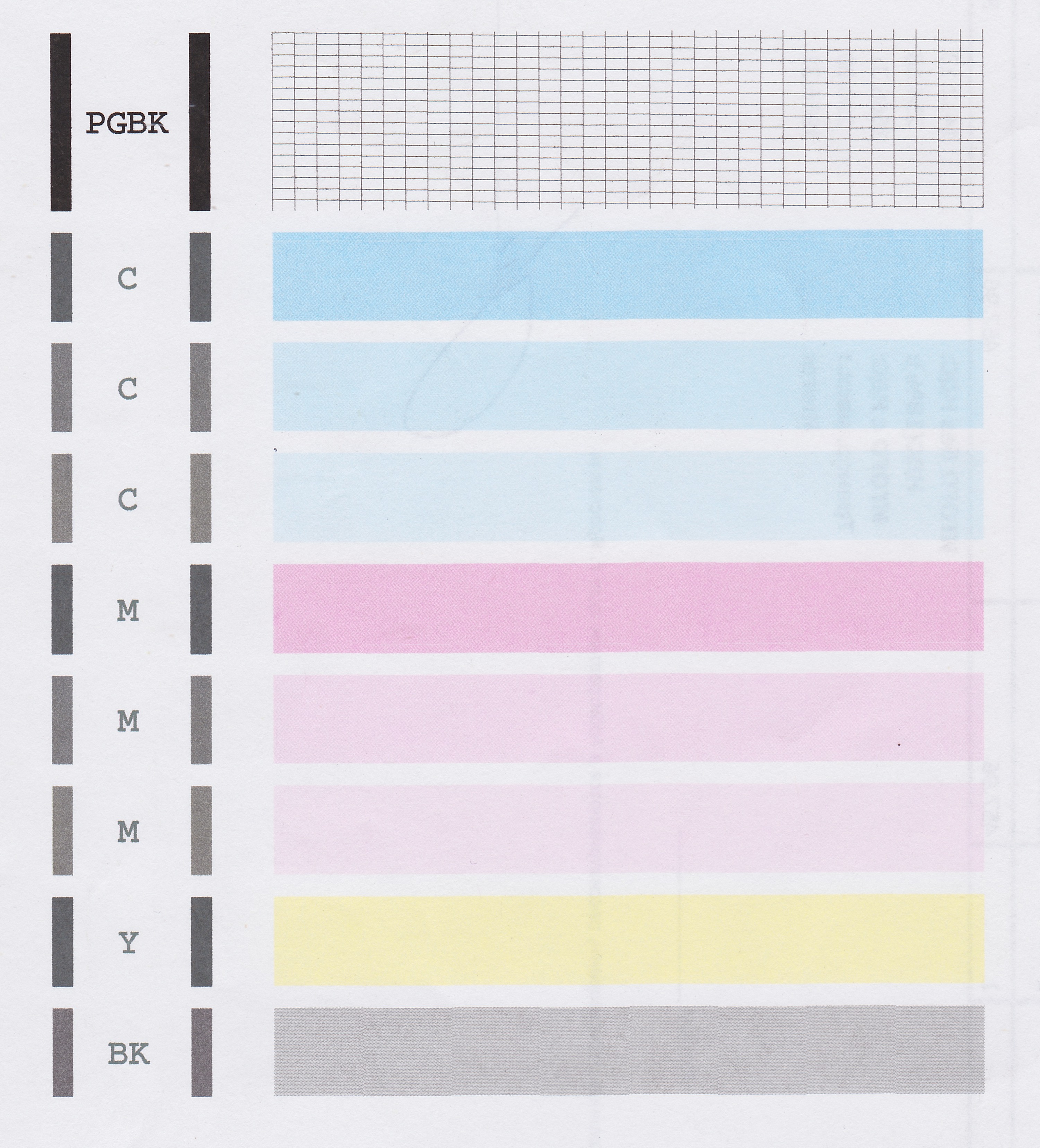

Здравствуйте, пользуюсь принтерами canon более 6 лет, первый раз вижу такую неисправность. Принтер Canon mg5240 при печати каждые 3 см оставляет зернистые полосы шириной примерно 5-7мм. При любой печати - фото, цветная, черно-белая. Причем при каждой следующей печати идет небольшое смещение этих полос. Тест дюз идеальный. Билась с ним неделю: 1. протерла энкондерную ленту, 2. достала головку - прокапала ММ, 3. протерла все картриджи и принтер внутри ММ, 4. поставила головку из другого рабочего принтера. НИЧЕГО НЕ ПОМОГАЕТ. Помогите пжл. Разбирать боюсь, назад не соберу наверно, да и не знаю что искать внутри. Пытаюсь вспомнить с чего началась проблема - возможно, когда кабель интернета тянули рабочии по потолку насыпали мне внутрь принтера чего-то (побелки, мусора). На что еще грешить даже не знаю.
| Сообщение #2 Отправлено 08 января 2018 - 13:54
А штатный тест дюз слабо сделать?

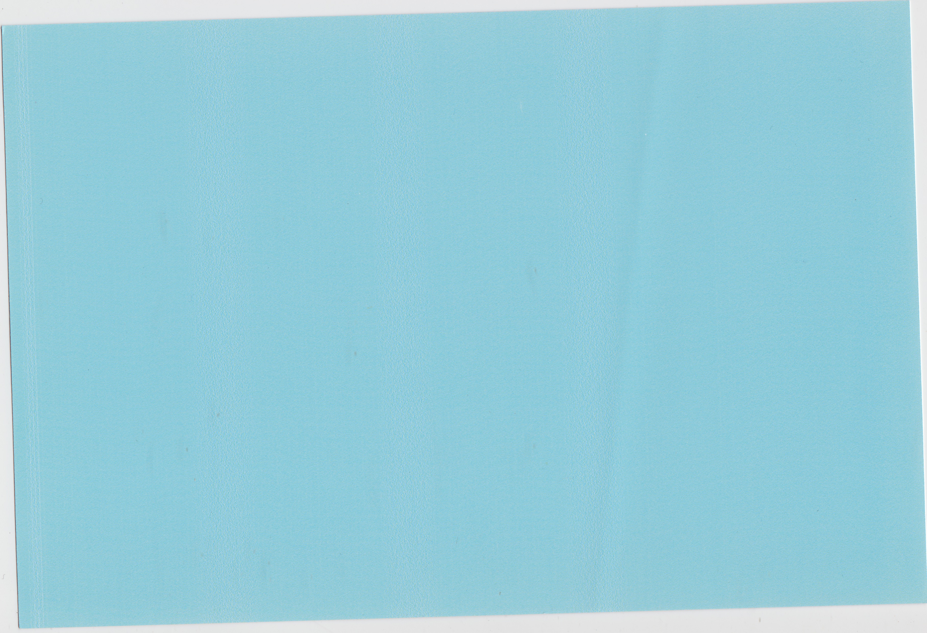

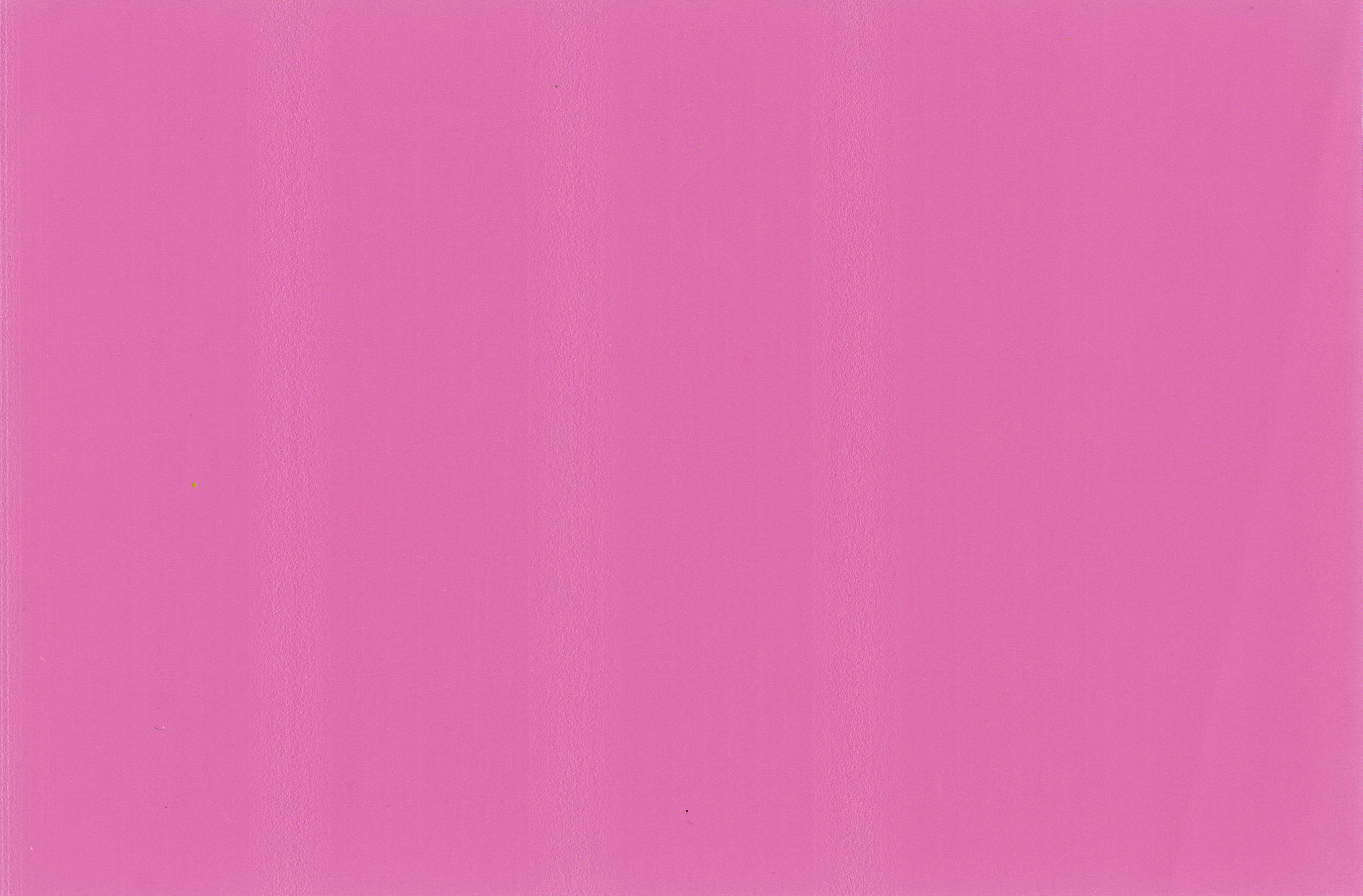

| Сообщение #4 Отправлено 08 января 2018 - 14:54
ОК! Не совсем идеальный, но сойдёт.
Напечатайте равномерные заливки на той же бумаге, на которой печатаете фото.
| Сообщение #6 Отправлено 08 января 2018 - 19:43
Очень сложно дать рекомендации. Но явно видны проблемы на "малиновом" и " циане". Причём, явно виден "шаг" проблемы.

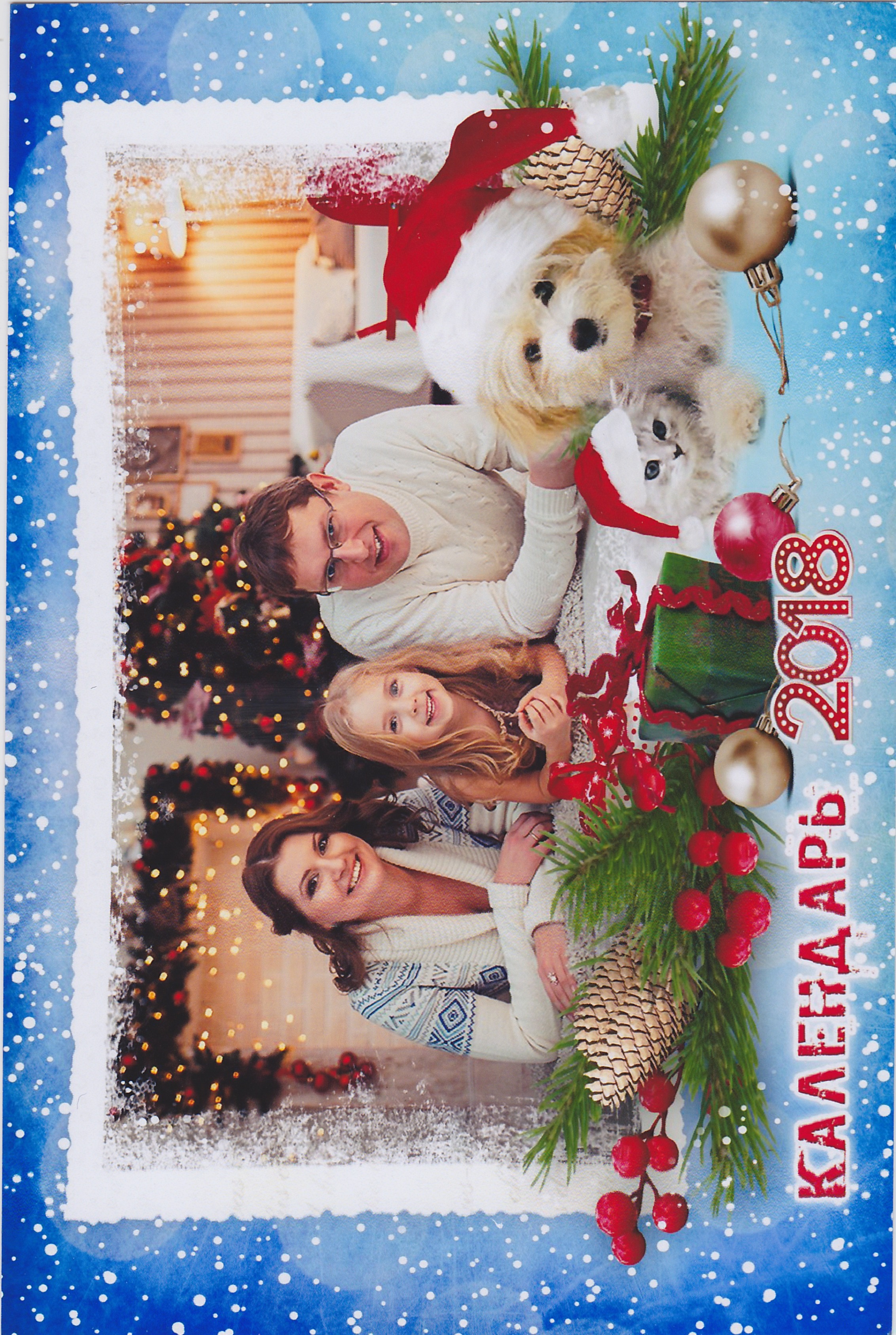

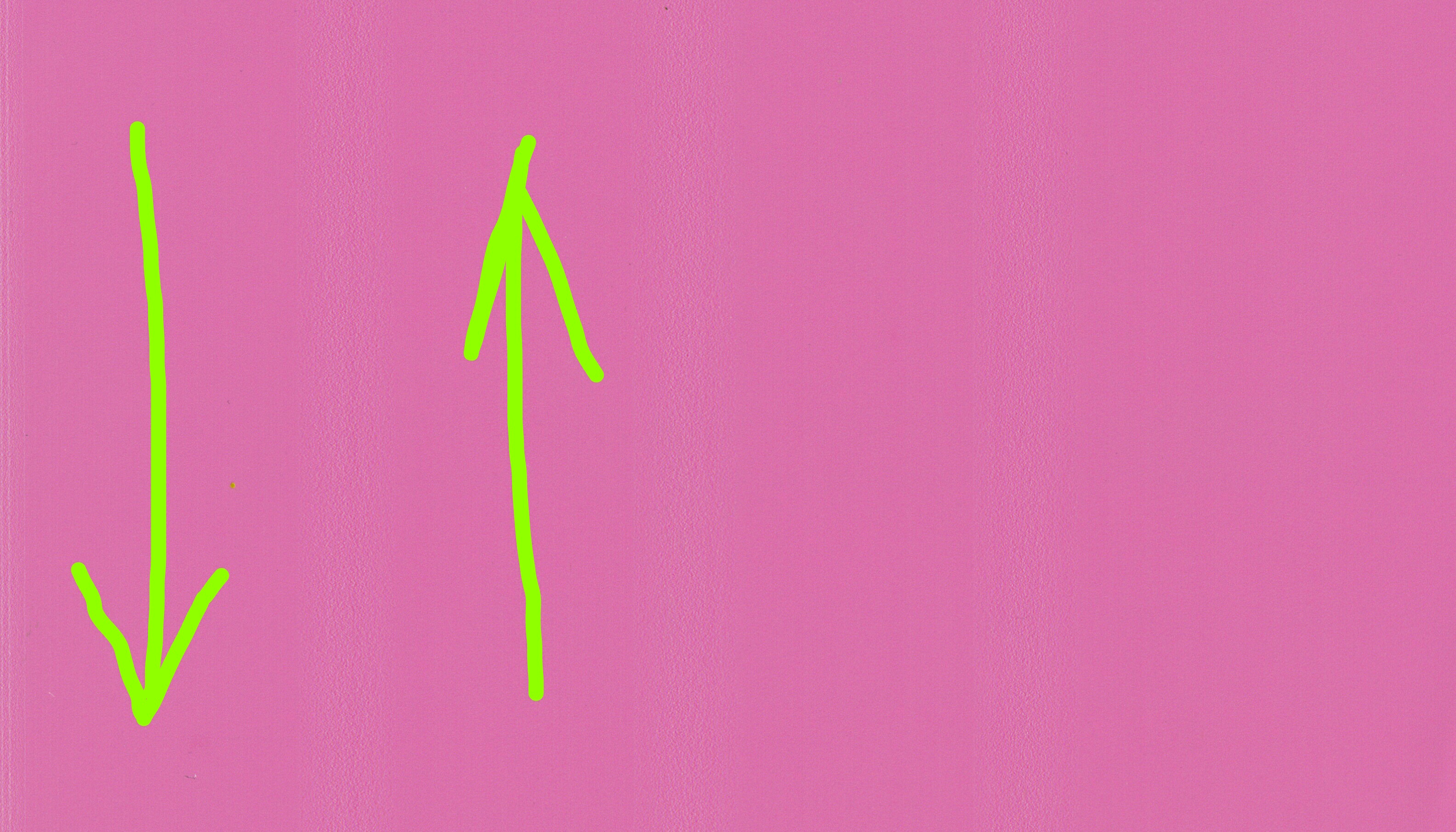

меня еще интересует расположение полос относительно прохода каретки, вертикально или горизонтально, на своих артефактах нарисуйте стрелочками, как каретка ходит.
| Сообщение #12 Отправлено 08 января 2018 - 20:26
Там всё понятно - скрины нужно перевернуть на 90°

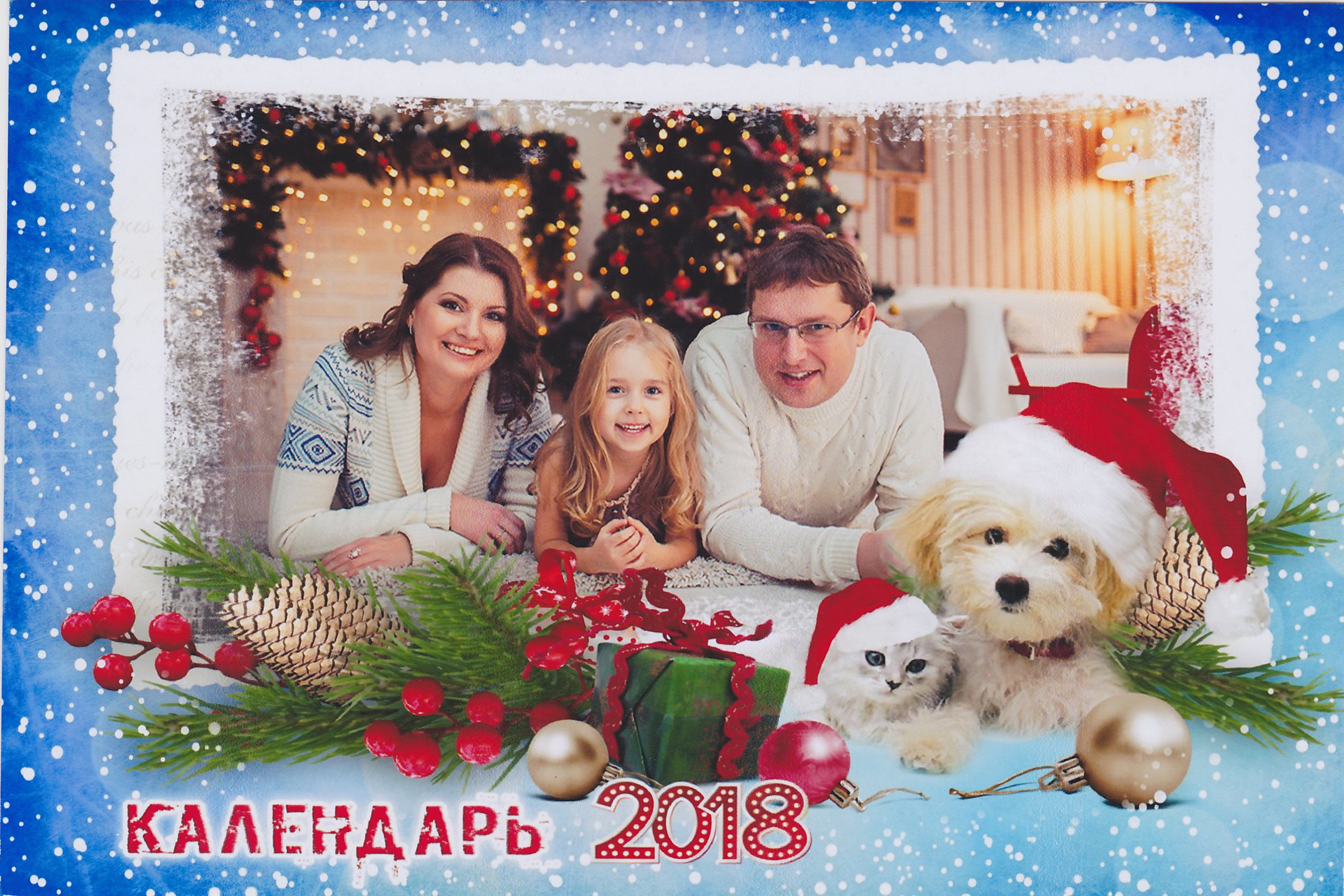

| Сообщение #17 Отправлено 09 января 2018 - 14:28
Потому что ЮХа писал, что у меня тест не совсем идеальный, поэтому почти

| Сообщение #20 Отправлено 09 января 2018 - 17:30
ЮХа, принтер ежедневно печатает 50-100 фото. Чернилами пользуюсь 6 лет, дело не в них
Видимо когда принтер внутри протирала, задела грязными перчатками энкондерный диск
Спасибо за совет
