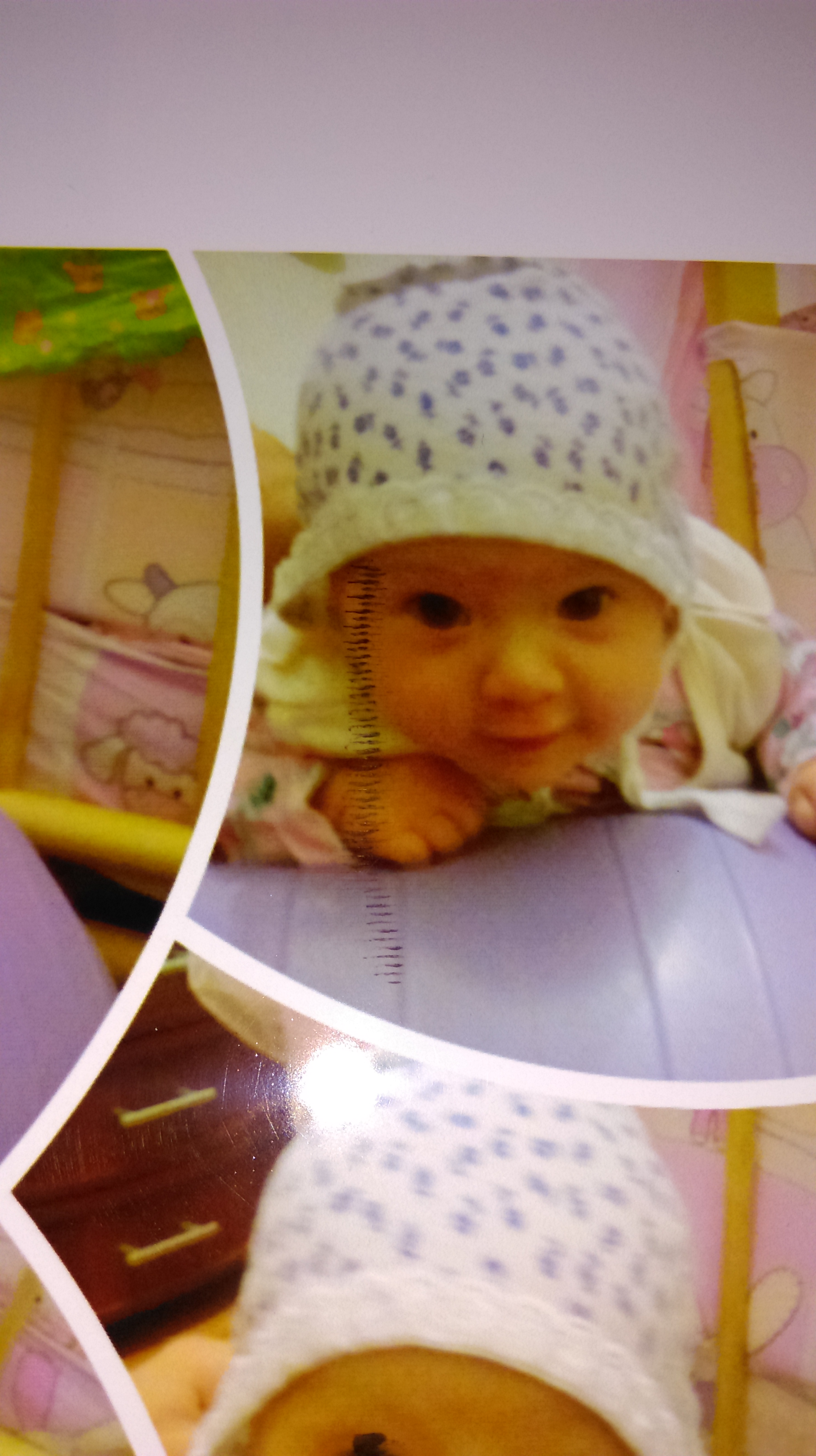

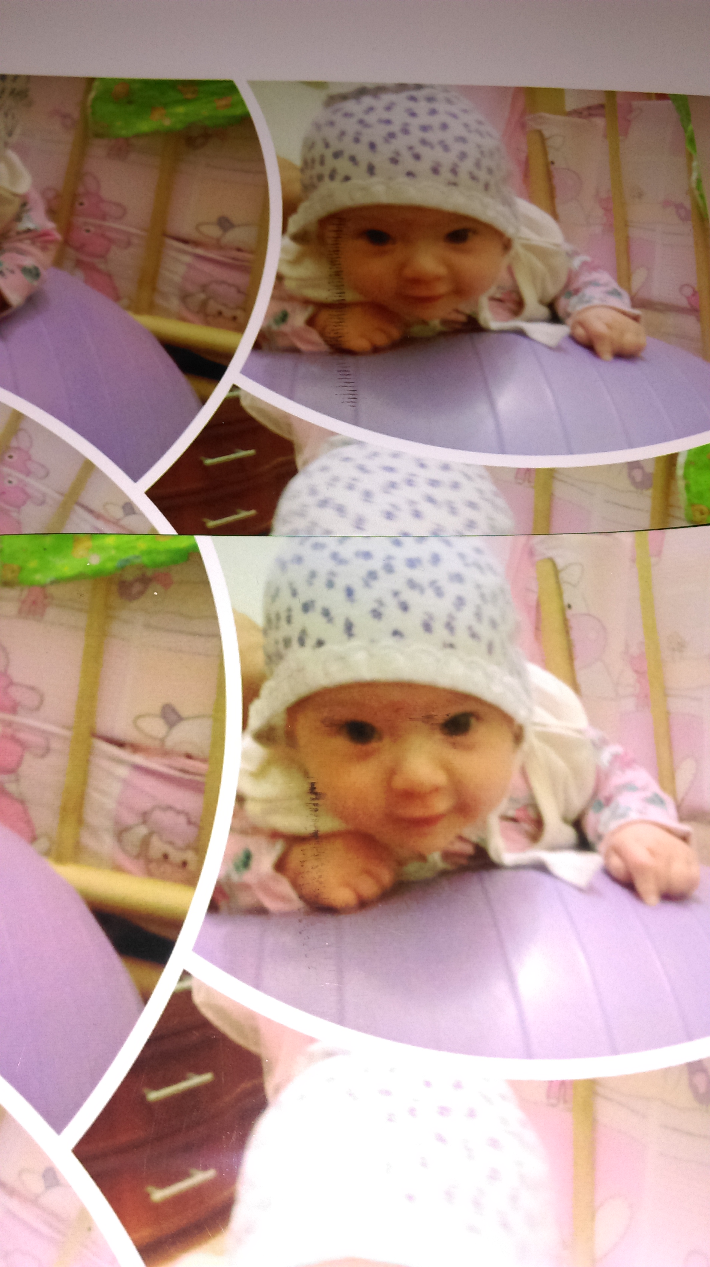

Доброго времени суток! Принтер epson L800 при печате формата 15х20 и 20х30 пачкает в одном и том же месте. На обычной бумаге тоже самое. В чем причина?

|    Сообщение #2 Отправлено 07 января 2018 - 20:48   ugrinov_ss
Просмотр сообщенияColler56 сказал:
... а покажите!

само собой и чистка роликов. Не понятно одно. Принтер начинает печатать нормально, а через 4см появляется эта клякса!если смотреть на принтер спереди, то это все происходит с права, при выходе перед "звездочками". Почему тогда не сначала?

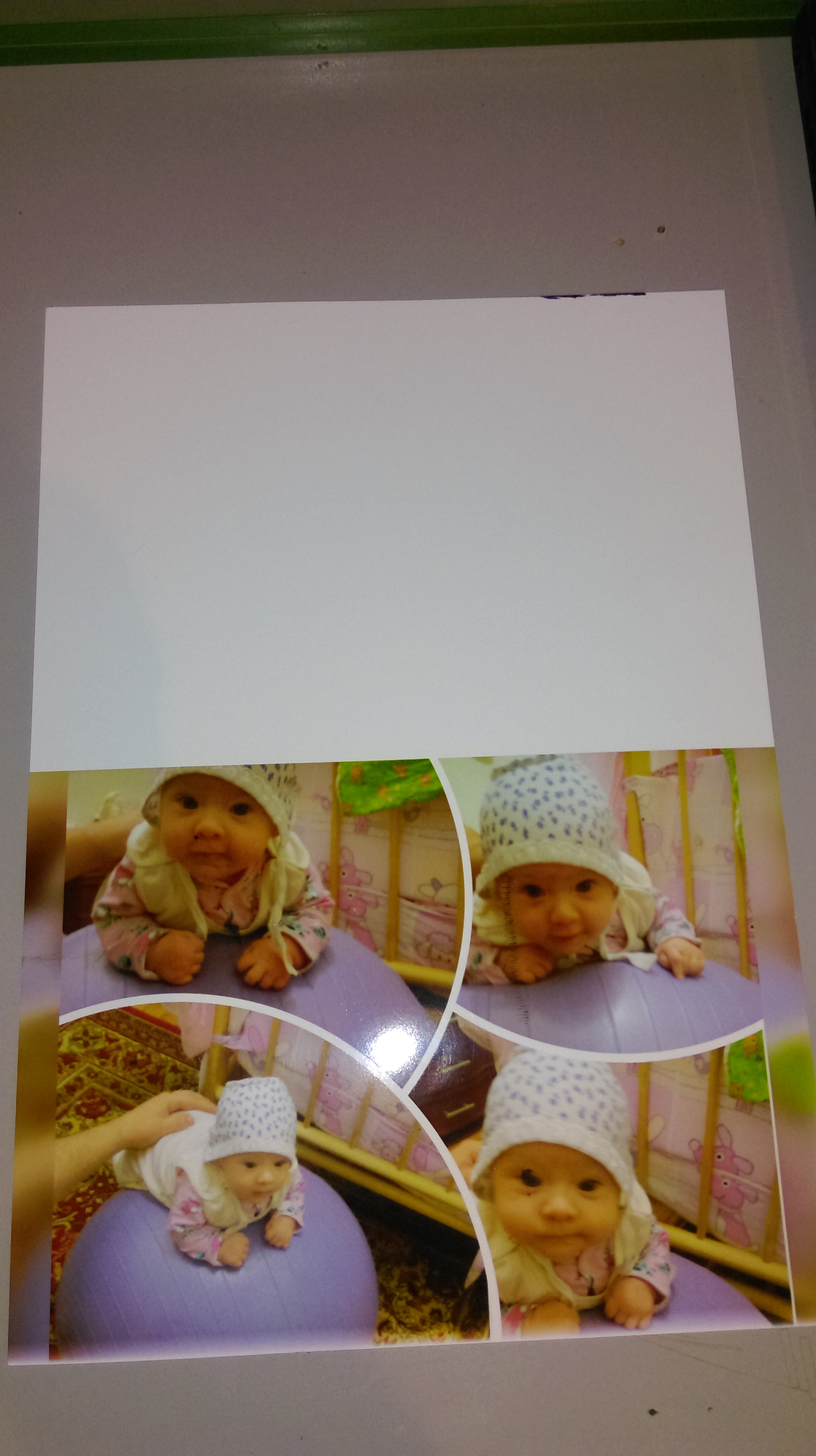

Бумагу все время беру cactus жалоб небыло и нет. Бумага идеально ровная!ее можно исключить. Я специально начал печать с середины листа 20х30. Слабо верится что отрезок напечатаный в 5см покоробит лист посередине.
На фотке где половина белая, с начало выходит белая половина, а потом фотка т.е. печать начинается с середины листа.

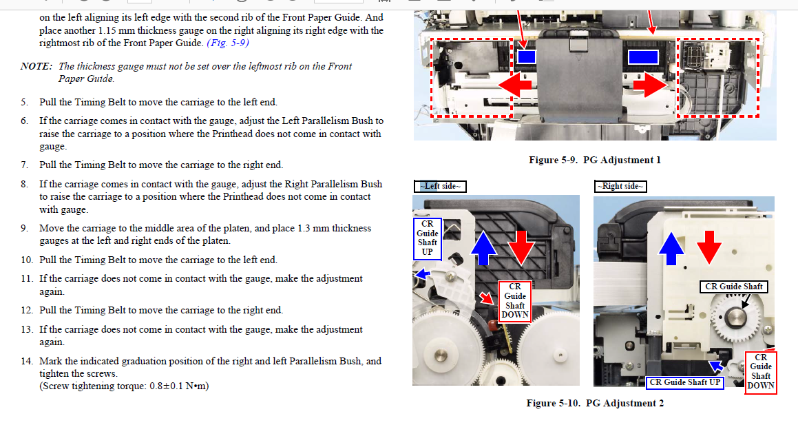

|    Сообщение #18 Отправлено 08 января 2018 - 17:49   Alex_Ekb
Если задевает по бумаге совсем немного, если она не выгибается в процессе печати, может просто произвести регулировку каретки согласно руководству/феншую (слегка поднять).
Прикрепленное изображение: 2018-01-08_20-48-05.png
