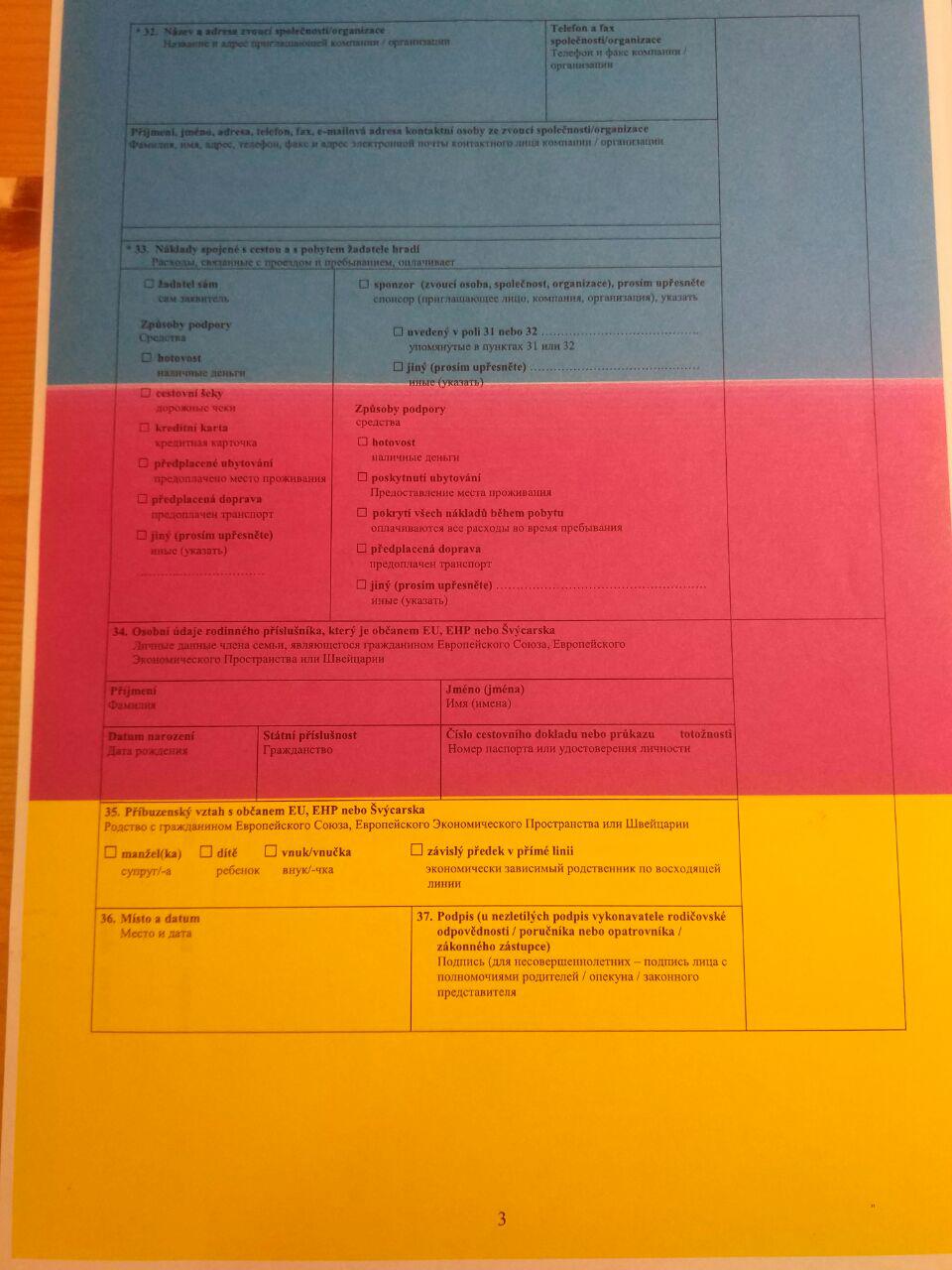

Так же фотографии напечатанные в обычном режиме выглядели вроде неплохо, а в режиме Высокое качество большинства цветов просто не было.
Попробовал и поотмачивать головки в жидкости для мойки и прочистки много раз запускал. Результат какой-то неоднозначный.

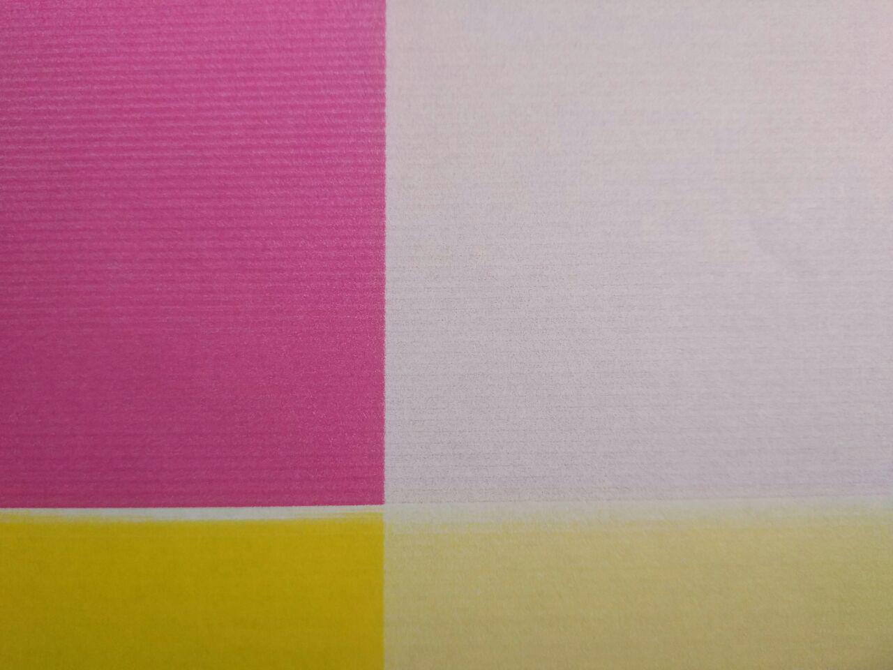

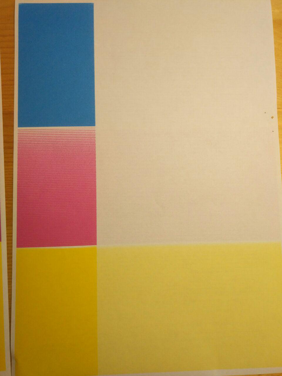

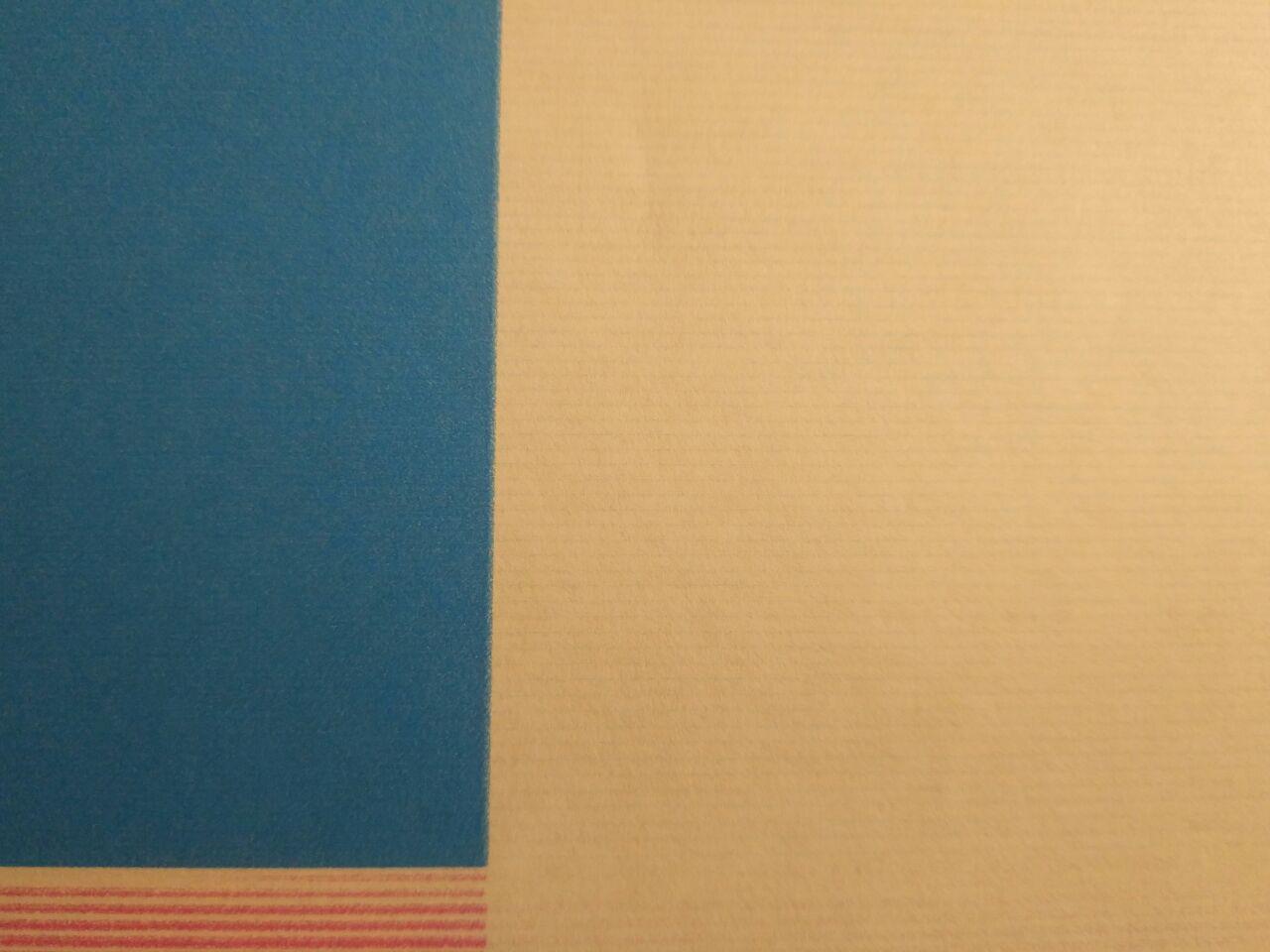

Вот образцы напечатанные все в высоком качестве.
На одном рядом цвета 100% и 30% прозрачности (видны полосы, только желтый отпечатал как надо).
В общем нужен совет что с этим делать? У картриджей пробег кол-ва снимков очень небольшой. Не думаю что больше 50 даже.

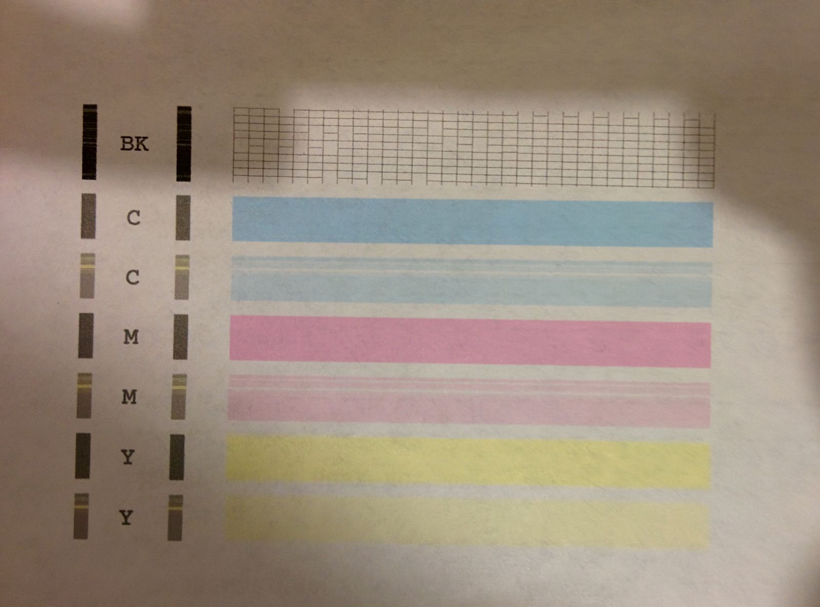

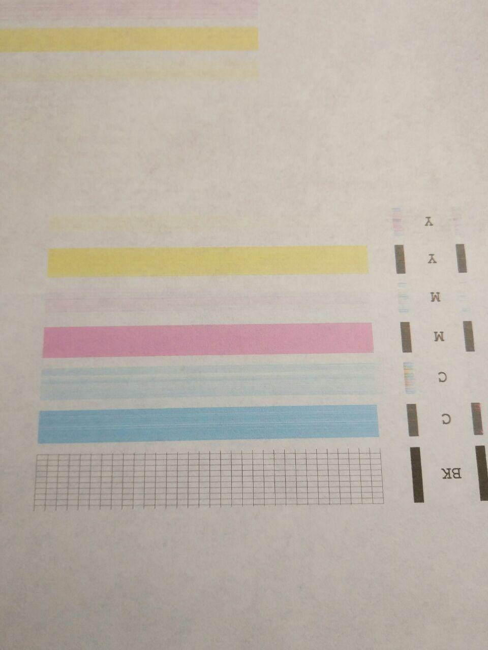

Добрый день. Чтобы не создавать отдельную тему напишу здесь. Тот же принтер IP2700, стоит СНПЧ с демпферами, чернила inktec 2010/2011. Была проблема - при печати значений выравнивания ПГ полосила magenta, не везде, при этом тест дюз (по цвету) был на 5. Печатал фото 10x15 партией (до этого было отпечатано суммарно 200+ фото), после отпечатка 40+ фото в наилучшем качестве (ручное управление качеством, значение 1) начал полосить. Тест дюз показал частичное пропадание magenta light. Откинул СНПЧ, загерметил пробки подачи чернил и сделал мелкие отверстия для "вентиляции", поставил на бинт смоченный дистилятом на часок - не помогло. Взял стеклоочиститель с изопропилом (почти СММ по составу, без кислоты), поставил на бинт (пара часов) - ничего. Опустил сопла в саму жижу (пара часов суммарно) - ничего. Поливал на сопла, ждал подсыхания и снова поливал - ничего. Взял аммиак 10%, развел 1:5 с дистилятом и полученный раствор смешал 1:1 со стеклоочистителем, поставил на бинт на 3 часа - ничего. Выдул все чернила из картриджа и залил стеклоочиститель внутрь, дал постоять пару часов, давлением слил, промыл дистилятом, налил чернил - ничего. Нагрел стеклоочиститель до 60 град. поставил на бинт на пару часов - ничего. + после каждой "промывки" делал прочистку сопел из драйвера. Где-то в процессе "прочисток" в том же месте, что и magenta "умер" cyan light...
PS примерно тоже самое делал и с черным, кроме заливать внутрь, но после каждого действия над черным дюзы "уходили" и "уходили"
Вопрос, стоит ли чистить дальше в надежде "восстановить" былую радость (оба картриджа)? Если стоит, то какие методы использовать?
Теперь тест дюз выглядит так:
| Сообщение #8 Отправлено 28 февраля 2018 - 10:27
bycrash, слей инктек, купи чернила Барва универсальные для кенон НР, картриджи под замену. Чернила Барва продается в Белоруссии.
