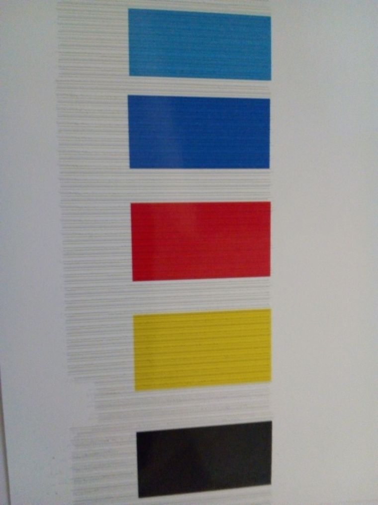

Добрый вечер! Вот такая началась проблема с моим принтером Epson T50. Стали появляться полосы при печати на любом типе бумаги. Все цвета пропечатываются,а по верх тёмные линии.Голову снимал,подошву,капу чистил всё без результата.Помогите!

Ищем КЗ на голове, шлейфе, может чернила на контакты попали, придется разбирать...

Глюк головы. Замена шлейфов на ПГ.
