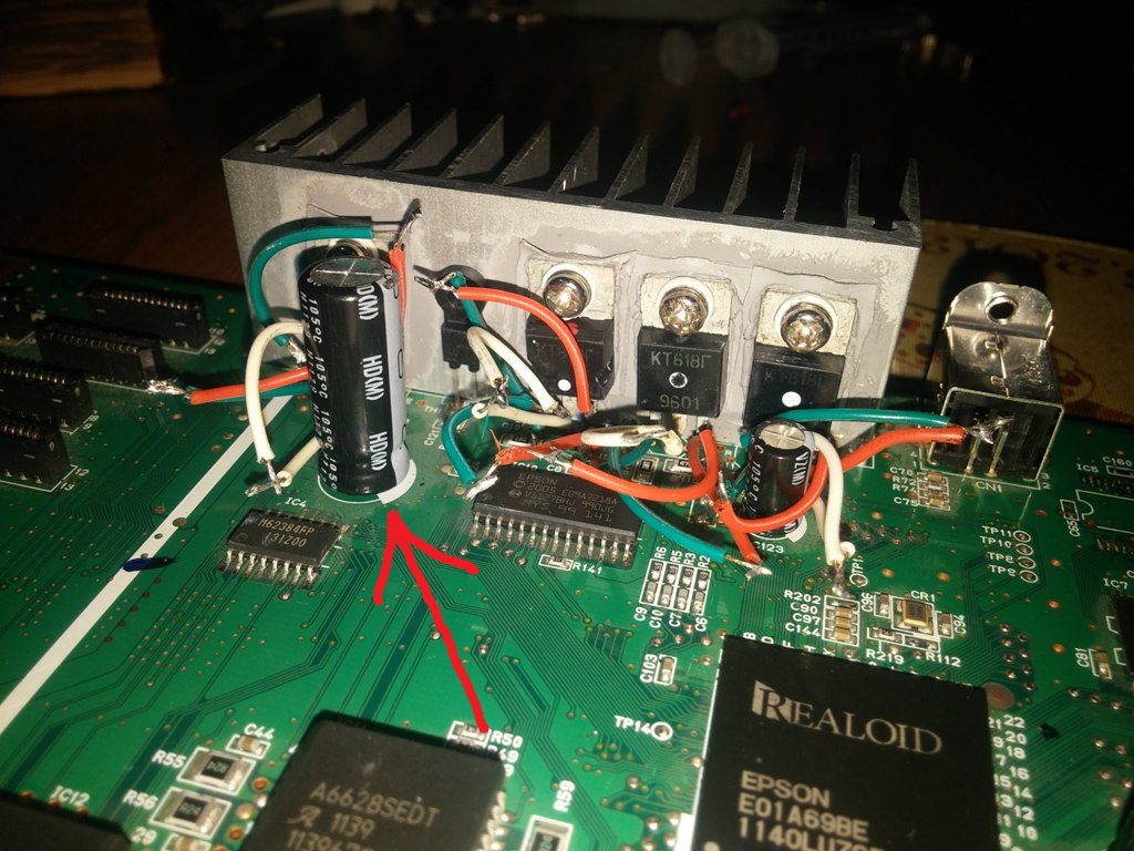

Всем доброго времени суток. Имеется материнка Epson 1410. После предыдущего хозяина он не включаеться. При включении кнопки питания происходят типа щелчки с интервалом в несколько секунд. Звук идет от импульсника на плате питания. Я так понимаю, что что-то где-то коротит. Поставил на этот аппарат заведомо рабочую мать. Все работает. Принтер выходит в готовность. Поставил к проблемной матери заведомо рабочую плату питания. Ситуация не меняется. Значит проблема в матери. Посмотрел на нее, было обнаружено что предохранитель сгорел и все транзисторы поменяны на советские аналоги КТ818Г и КТ819Г. И транзисторы были прицеплены к радиатору наоборот (животом а не спинкой). Думал что это мастера натупили. Но оказалось, что распиновка советских и иностранных транзисторов зеркально отраженная. Я их выпаял. 819 оказался нерабочим. Я его заменил. Возможно он сгорел из-за плохого отвода тепла из-за неправильной установки. Установил я их на спинку к радиатору (так как предполагает завод-изготовитель), а проводами подпаял к плате, согласно распиновке.
Прикрепленное изображение: 20180104_193341.jpg
Подключил мать к принтеру, щелкает.
Проверил я конденсатор вот этот.
Мультиметр пищит. Куда копать?
|    Сообщение #2 Отправлено 05 января 2018 - 09:52   Alex_Ekb
Куда копать?
Установить родные транзисторы, цена у них копеечная.
А те что сейчас стоят коллектора изолированы от радиатора?

|    Сообщение #4 Отправлено 05 января 2018 - 10:01   Alex_Ekb
Если пред был сгоревший скорее всего шифратор сгорел, потому что предохранитель стоит в питании только по нему. На транзисторы предохранителя нет.

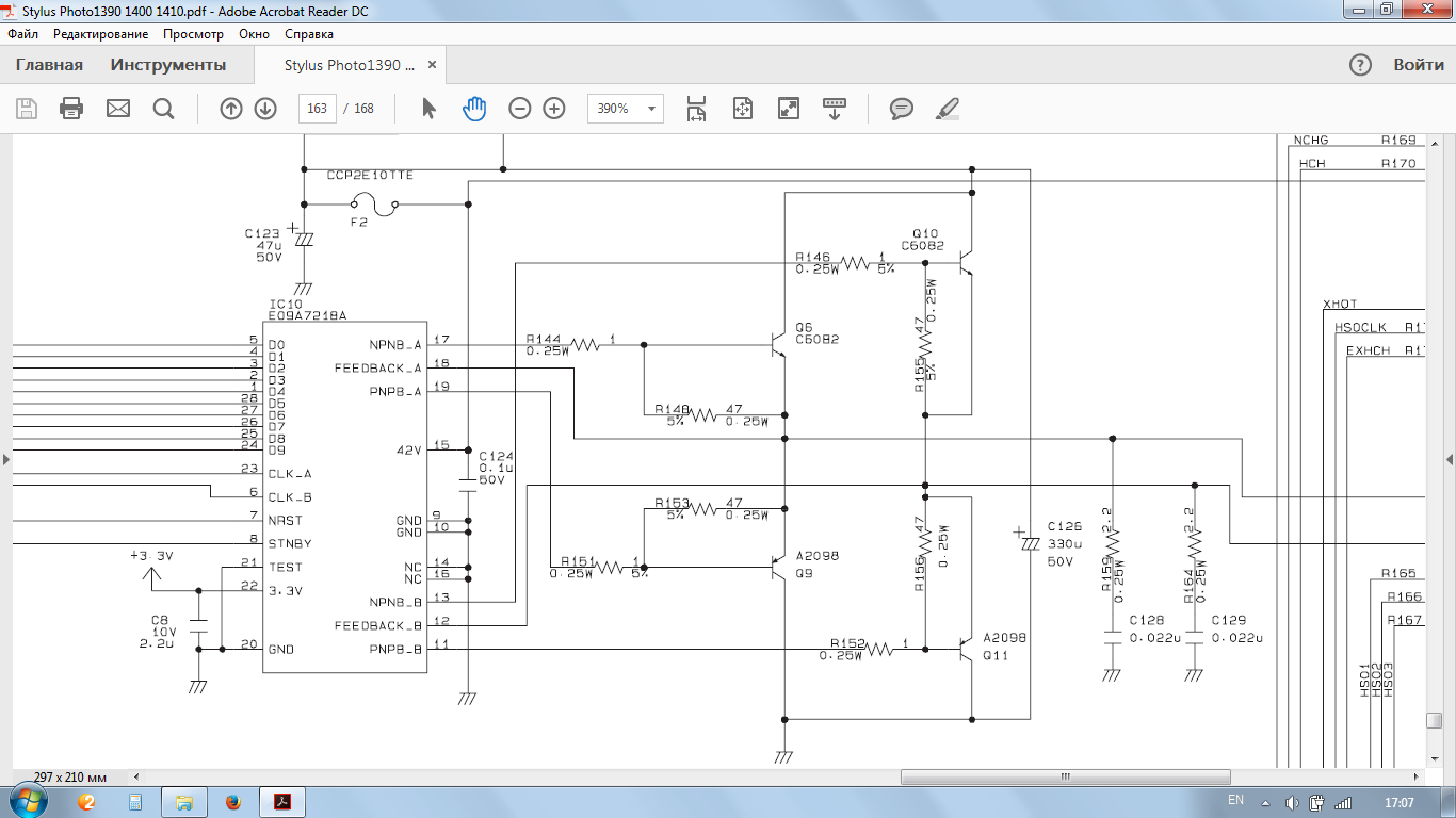

Прикрепленное изображение: 2017-11-07_17-07-58.png
|    Сообщение #7 Отправлено 05 января 2018 - 10:04   sanek943
Alex_Ekb, спасибо конечно, но мог бы ты пояснить словами. Я не очень большой спец по схемам)
|    Сообщение #8 Отправлено 05 января 2018 - 10:07   Alex_Ekb
Если сейчас предохранитель живой проверяй относительно минуса - должно быть около 500 Ом, если почти КЗ и транзисторы точно живые то шифратор труп. По сути метод прозвона как и для большинства плат.

|    Сообщение #14 Отправлено 05 января 2018 - 10:22   Alex_Ekb
Все верно, шифратор дохлый, возможно и транзистор любой мог опять уйти.
Выпаивай весь этот колхоз и ставь все с донора. Я на вскидку сейчас не подскажу какие транзисторы где стоят, если есть где подсмотри.
