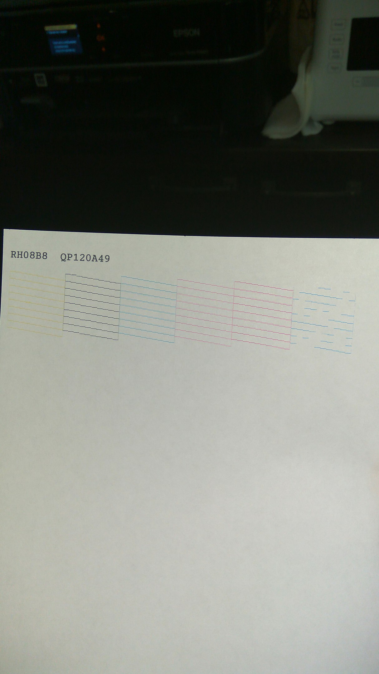

Epson px660 проверка дюз кривая (
| Сообщение #2 Отправлено 04 января 2018 - 18:28

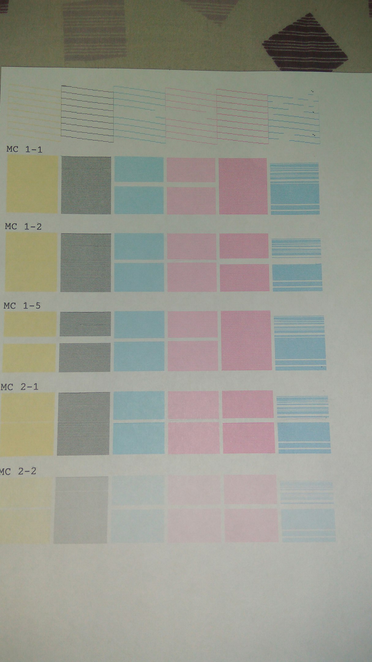

Выпадение дюз не "колибруется"
Обычные засоры. Прокачивать, менять чернила, промывать,....
А лучше ткнуть мордой продавца.
| Сообщение #3 Отправлено 04 января 2018 - 19:22
В принципе пока не очень смертельно ! Сдя о тесту режимов мечати дюзы полностью не забита .
Лечение : Снять СНПЧ , предварительно купив комлект ПЗК и промывки ( желательно того же производителя , что и чернила ) , поставить ПЗК , заполненные сместю 50/50 промывка-чернила . Сделать одну прочистку ПГ , затем напечатать эти же тесты . Если все дюзы не работают , то выключаем принтер из розетки , на выключенном принтере распарковываем ПГ и сдвигаем её в сторону с места парковки . Шприцем с иглой аккуратно наливаем прмывку на капу , так чтобы бал покрыт весь поролон слоем промывки и задвигаем ПГ на место . Часа через 2 - 3 включаем принтер , делаем почистку пг и печатаем тесты . Если всё в норме , вынимаем ПЗК , ставим на место СНПЧ , проверяем , чтобы шлейфы и картриджи не были пустыми , делаем прочистку ПГ и печатаем - наслаждаемся .
ВНИМАНИЕ !!! Перед тем , как делать то , что я здесь написал , проверить наличие чернил ( достаточный уровень ) в картриджах и шлейфе СНПЧ , сделать одну прочистку ПГ и напечатать тест проверки . Если ничего не изменится , деклать то , что напичано выше .
И ещё - сюда фотку принтера вместе с СНПЧ , прямо как они сейчас расположены .

Fomich, доноры высоко стоят, уровень в донорах должен быть примерно 2-3 см ниже ПГ. А вааще нафиг вам СНПЧ, купите ПЗК.

Fomich, доноры должны стоять на одном уровне с принтером ( рядом на столе ) а не на тетрадках и бумагах.

Fomich,
То, что печатает)))
Печатающая головка, print head, самая ценная часть в принтере.
Это памперс, то место куда принтер сливает чернила, и судя по нему - Вы очень увлекались прочистками ?
Всё нормально у вас.
Проблема может в чернилах или вообще в СНПЧ.
Картриджи полные ?
а что такое ПГ?))))
То, что печатает)))
как губка и вся в краске ... может в ней проблема, поменять нужно )
И ещё одно, читал что в воздушном отсеке не должно быть краски вообще, но у меня чуть чуть есть
раньше была проблема с черным цветом, страниц 15 печатает текста нормально а потом всякие полосы
Прочистил голову
Картриджи полные ?

Картриджи полные. Прочистку приходилось делать часто ))) но так как отсутствие правильного мозга ))) она не всегда помогала. Иногда и по 10-... раз делал прочистку (((

Принтер с снпч wwm, краска той же фирмы e82. Проверка дюз удачные полосы.
Предлагаю вернуться к началу истории.
Принтер у Вас далеко не новый. Или Вы хотите сказать, что вчера поставили нашу СНПЧ на новый принтер? Можно детали? После чего вдруг появились полосы? Или всегда были? Все 5 лет?
Инструкция к СНПЧ имеется? Разве там написано, что стопку бумаг под доноры ставить надо?
Все прекрасно работает, когда доноры на столе, рядом с принтером.
