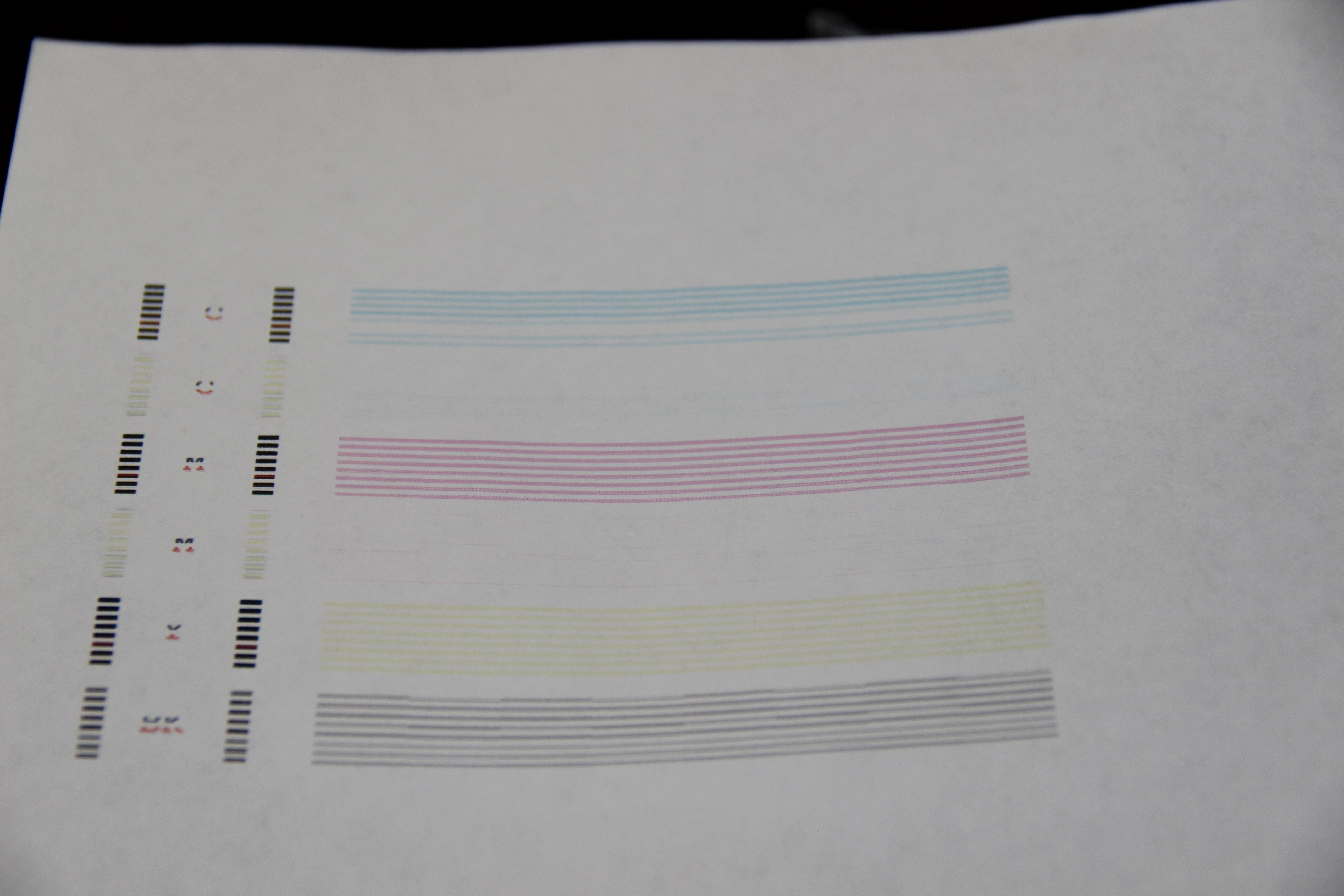

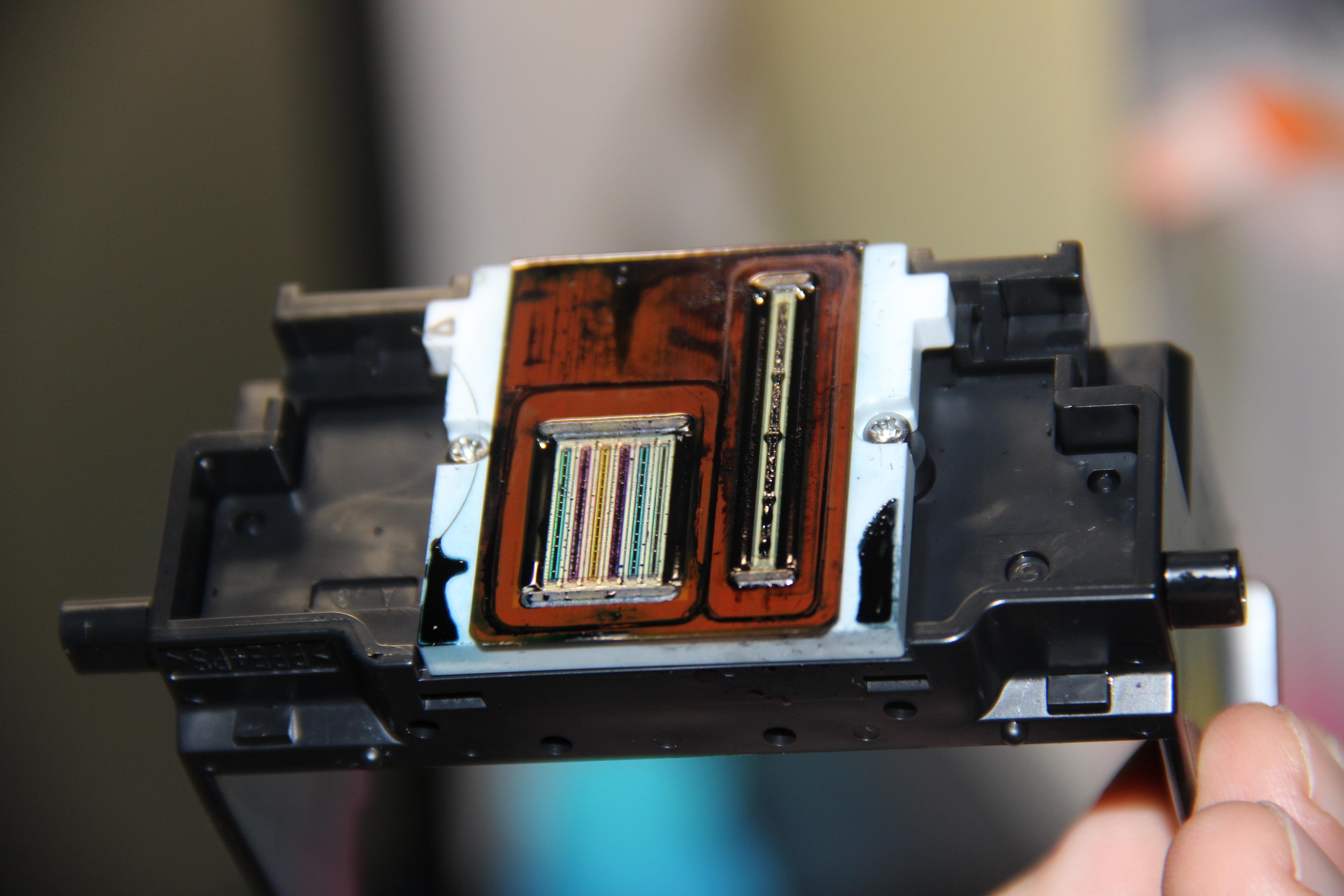

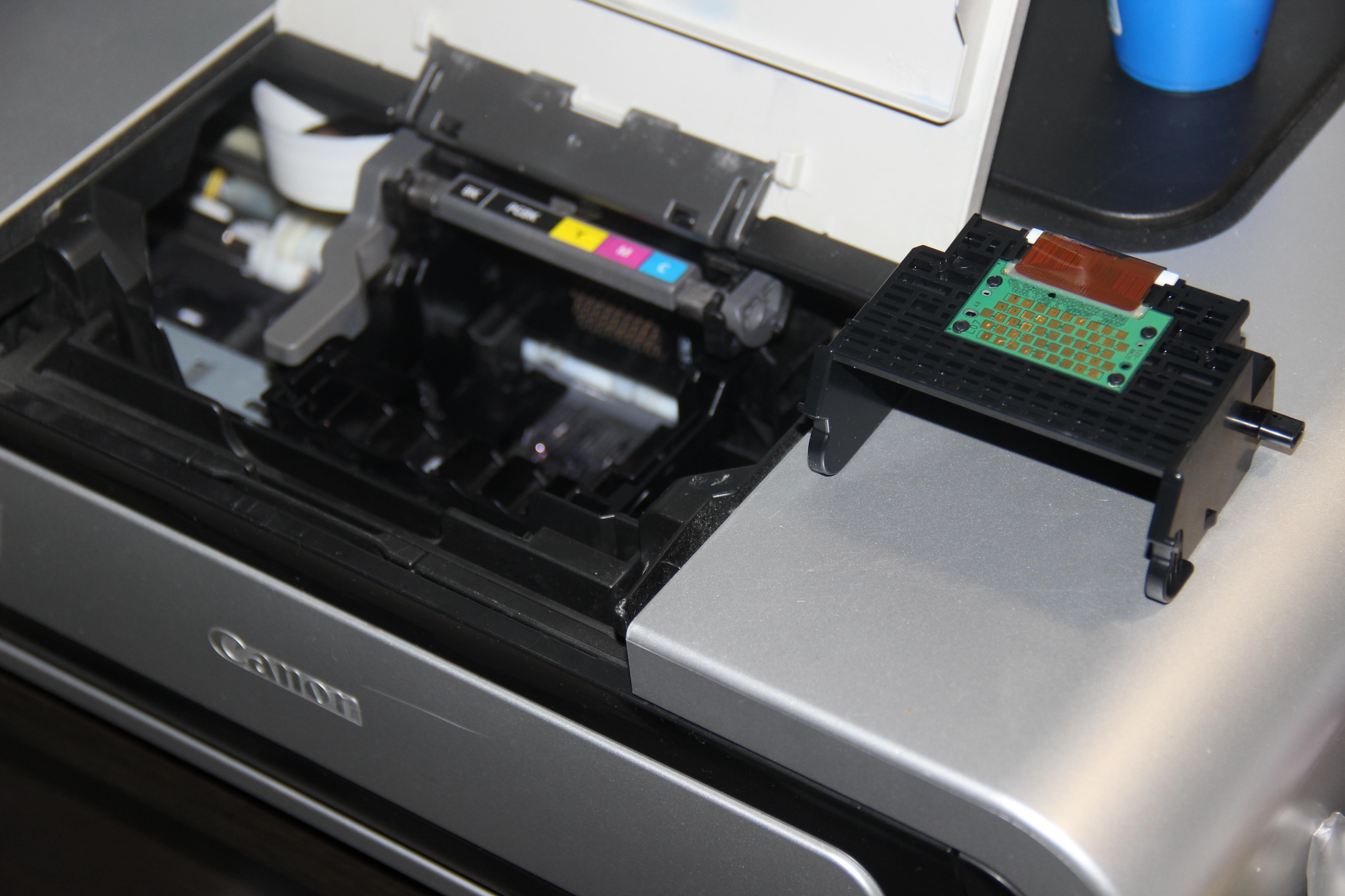

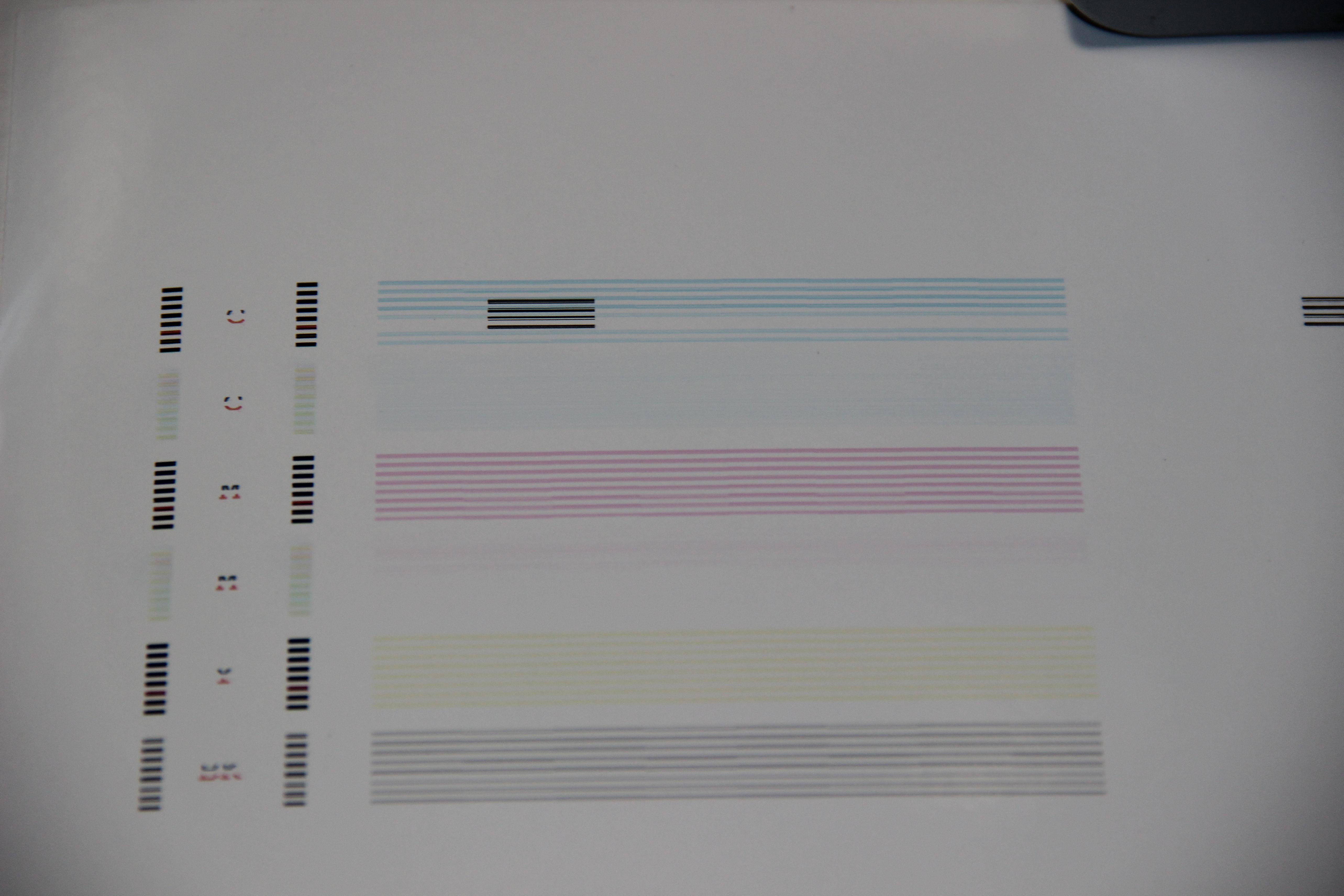

Есть Canon iP5200. Продавец говорил что пытался промыть головку, но не уточнил чем. (Забегая вперед, скажу что принтер стоил 100 рублей). Механика впорядке. Головка была промыта лично по фен-шую...Прокапывание подогретым ММ зеленым, и пигмент ММ синим. Глубокие прочистки + подождать + глубокие прочистки... НО! Очень странный тест ДЮЗ! сплошные и отчетливые полосы.
На фото есть, тест дюз: на обычной бумаге и глянце, состоянии электро-контактов головки и ее дюз...
Вопрос: Что делать дальше? Как восстановить печать? Энкодеры чистые, каппа и парковка почищены рукой как доставала... Чернила InkTec C905 / C908 на новеньких ПЗК... Электроконтакты головки протерты жидкостью для снятия лака...
P.S Хочу заметить, что выравнивание ПГ через драйвер не делается - принтер пишет что дюзы ПГ забиты, сделайте прочистку, и выдает пустой лист сразу после поглощения.

Печатать в режиме фото, высокое качество.
Неисправна электроника внутри ПГ, это не лечится.
Как вариант неисправна электроника на плате управления, тоже не лечится. Если есть желание и возможность, вставить в заведомо исправный принтер и проверить свою ПГ, при этом есть шанс повредить исправный принтер.

Да, это поломка на уровне электроники. Бесполезно промывать голову, не лечится.
