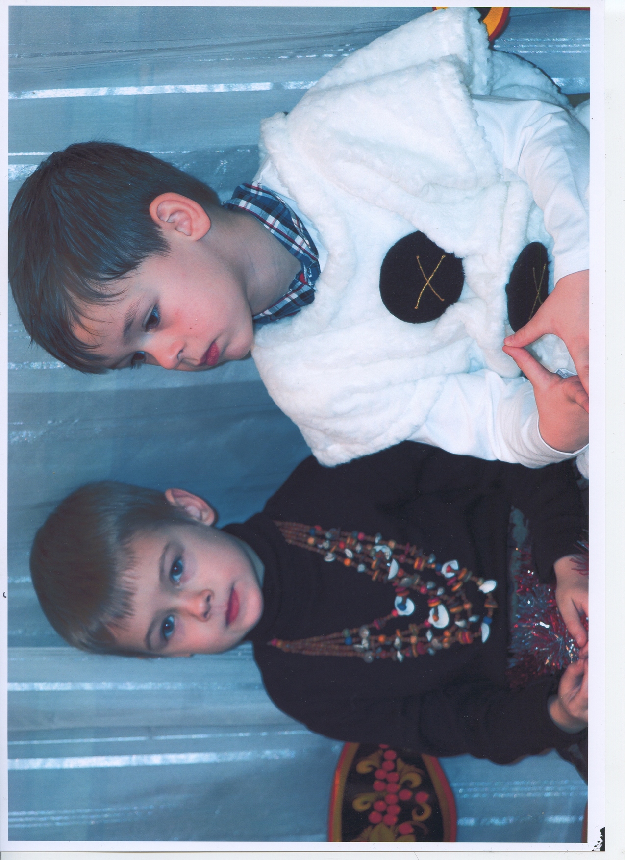

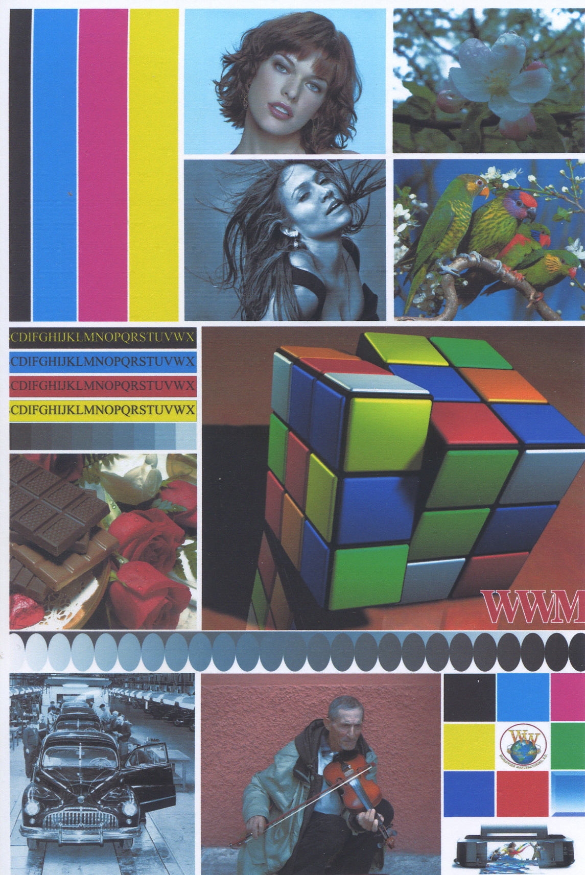

Доброго времени суток уважаемое сообщество!
Проблема в следующем.
Запустил на печать 50 фотографий. 35 вышло нормального качества. Начиная с 31 фото стали синими.
Прилагаю тест дюз и режимов печати, а также фото.
Драйвер переустанавливал.
ПГ чистил программно.
К другому компьютеру подключал. По колесу стучал. Голову сломал.
Проблема остается!
Что посоветуете?
Заранее благодарен!
  • Прикрепленное изображение: SCAN-1.jpg
  • Прикрепленное изображение: SCAN-2.jpg
|    Сообщение #2 Отправлено 29 декабря 2017 - 08:45   lap70
Просмотр сообщенияBTK сказал:
Вот прям резко так, бац и синие или потихоньку синели?
|    Сообщение #3 Отправлено 29 декабря 2017 - 09:03   BTK
Именно бац и синие!

|    Сообщение #6 Отправлено 29 декабря 2017 - 12:03   Dimka66
А можно известное тестовое фото распечатать для анализа?

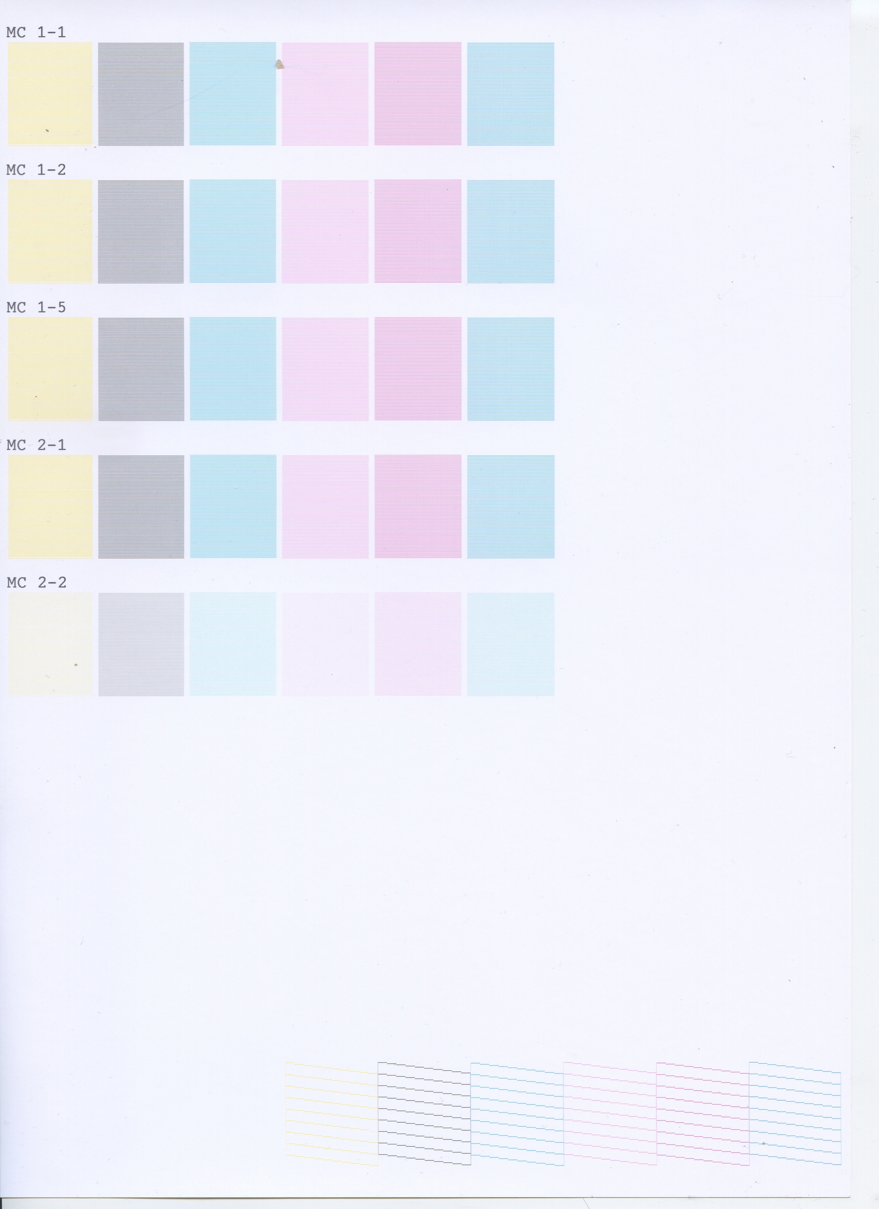

|    Сообщение #10 Отправлено 29 декабря 2017 - 12:30   BTK
Вот!
JPEG
  • Прикрепленное изображение: SCAN-3.jpg

|    Сообщение #12 Отправлено 29 декабря 2017 - 12:35   angey
На тесте режимов печати и особенно на тесте дюз почти не видно разницы между цианом и лайт цианом по насыщенности. Значит в лайт был случайно залит основной цвет.

|    Сообщение #14 Отправлено 29 декабря 2017 - 12:44   lap70
Просмотр сообщенияЮХа сказал:
Жуткий тест дюз!
Я так думаю, что сканер виноват в том что Вы видите жуть. Хотя да, лайтголубой не отличается от голубого по насыщенности.

|    Сообщение #16 Отправлено 29 декабря 2017 - 13:00   WWM
Ка же я смог то перепутать?
Со всеми бывает.
Вам нужно только один канал привести в порядок - лайт циан. Из донора достать чернила шприцем с длинной иглой или трубкой. Потом снять демпфер и откачать остаток. Залить в донор правильные чернила и шприцем затянуть в демпфер (сответственно, заполнится трубка).
не надо ничего промывать.

|    Сообщение #18 Отправлено 29 декабря 2017 - 13:07   angey
Я тоже думаю, что промывать не обязательно. Главное по максимуму залить новых чернил,чтобы нивелировать воздействие на цветопередачу остатков чернил в системе.

|    Сообщение #20 Отправлено 29 декабря 2017 - 13:14   lap70
Для полной уверености Вам надо напечатать спец картинку через спец прогу
Вот архив картинка с прогой.
https://yadi.sk/d/Df7cywGP3R5uox
Доступно будет 2часа.
