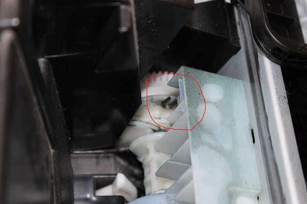

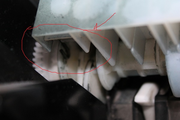

нет, скрепок и иных драгоценностей там нет, я сняла крышку а там крючок ничем не задействованый есть похоже то что он держал, отломалось. Теперь бы узнать как эта запчасть называется, чтоб купить. хотела выложить фото крючка но не знаю как ?
Там всё нормально.
К сожалению, к податчикам запчасти не продают. Только податчик в сборе. Совсем недавно на моём 1410 возникла проблема с подачей. На зип-зип новый податчик для 1410 стоит 1800 рублей. Даже не раздумывал. Заказал. Через три дня курьер доставил искомое!

Есть у меня подозрение, что податчики L800 аналогичны податчикам R270. Судя по снимкам с "обломанной пружиной"
Если пошерстить форум, то можно найти проблему этих податчиков. Скорее всего, это "обгонная муфта"

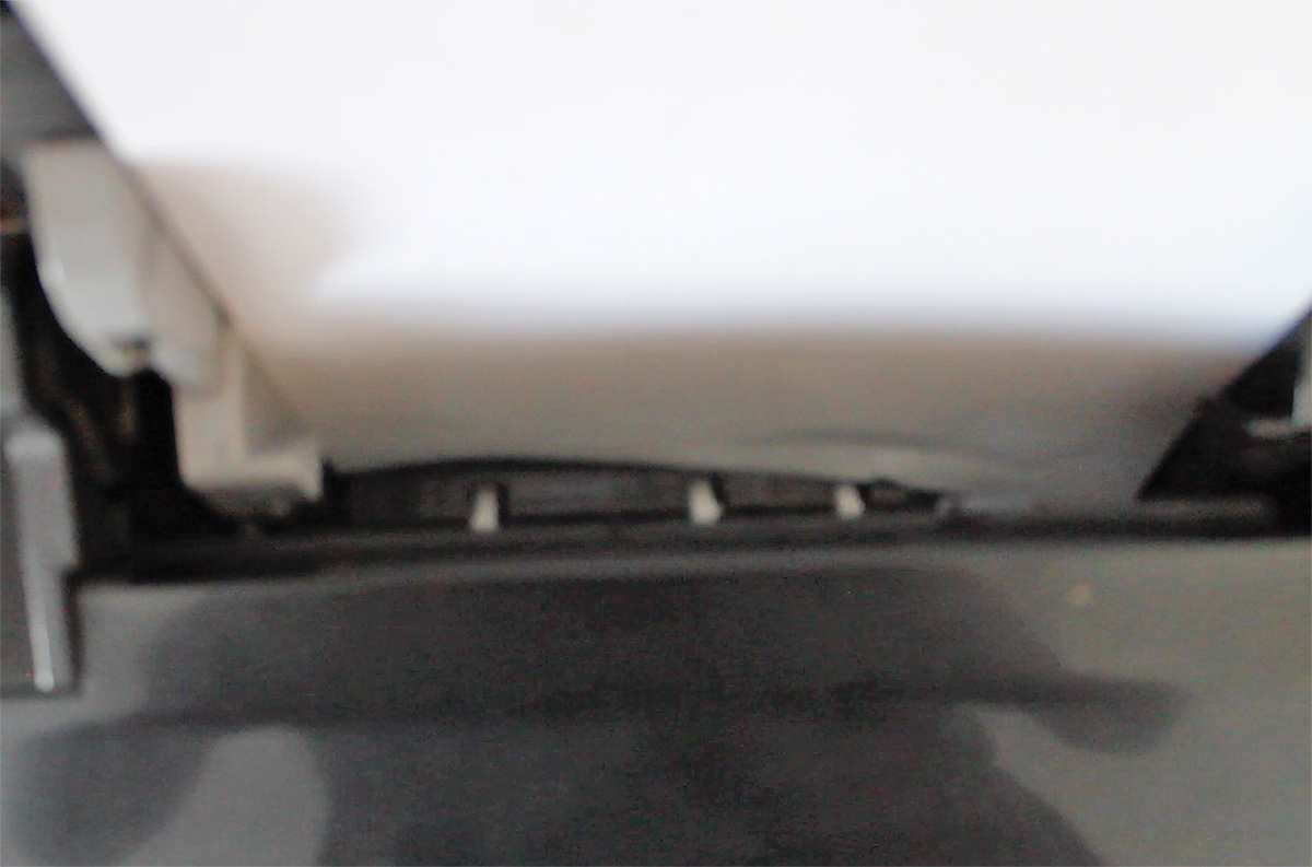

Дорогие мои,что бы я без вас делала, покопалась я в принтере и .... вот итог , силовая кнопка там застряла, кое как её от туда вытащила, и ... он печатает. Ураааа! Спасибо всем. Здоровья и процветания. Не первый раз вы меня выручаете.

То, что Вы показали ничего к диагностике проблемы не добавило. Странно, видеть, как принтер затаскивает мятый лист...
Виновата "силовая кнопка". Покажите нам её! Для тех, кто вероятно столкнётся с похожей проблемой.
