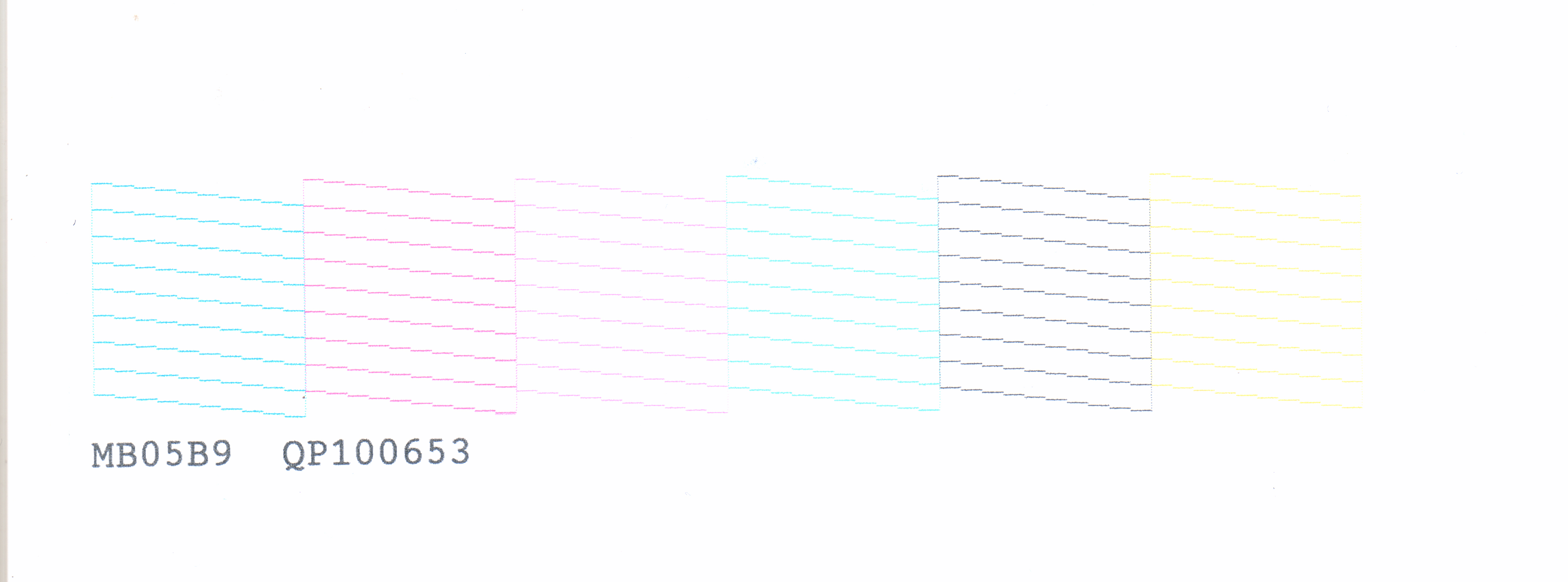

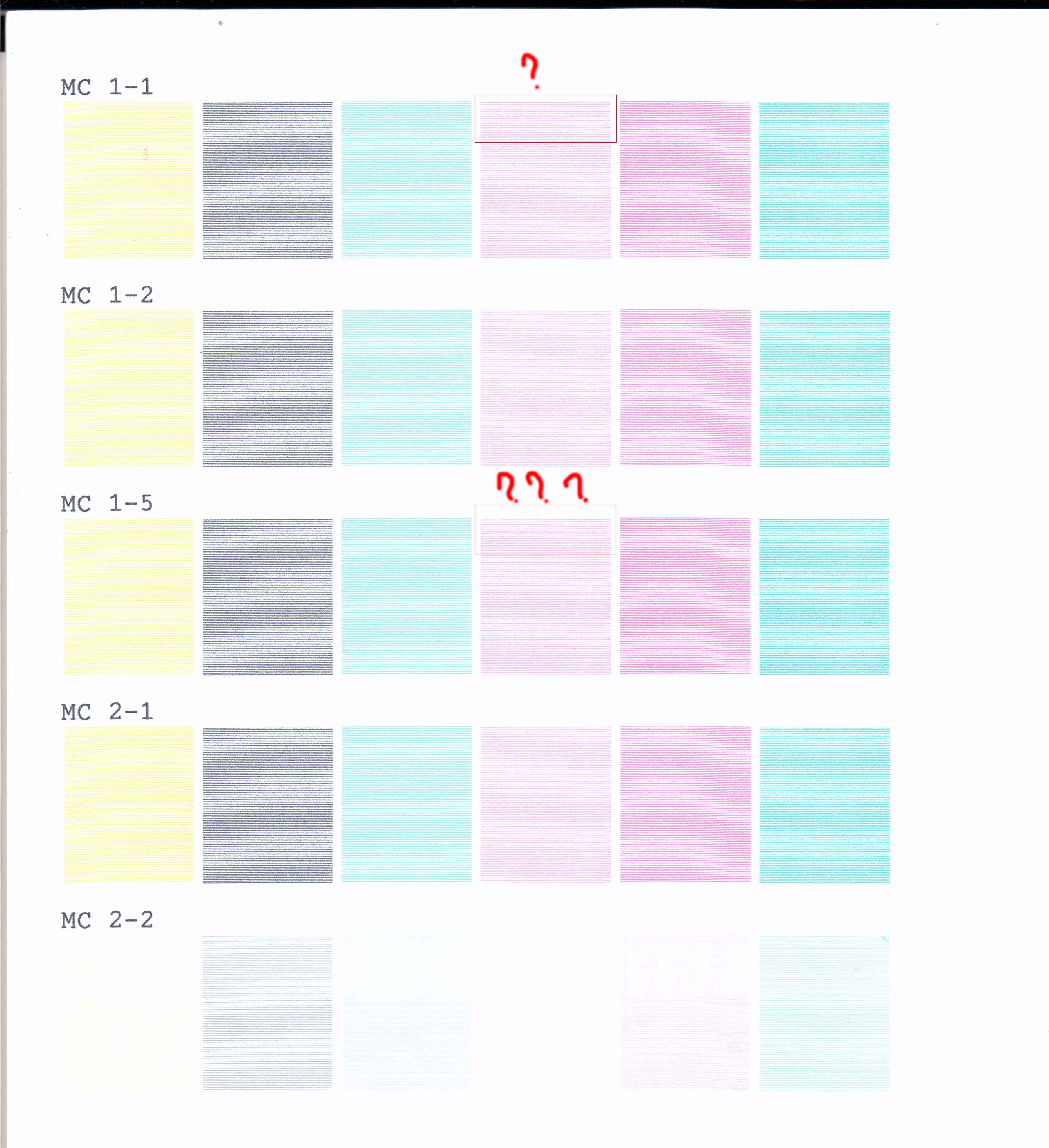

Epson l800 полосит , методы лечения? скан прилагаю
| Сообщение #1 Отправлено 23 декабря 2017 - 20:12
друзья, после недолгого простоя ( около месяца +-) начало полосить сие чудо заграничной инженерной мысли. чернила водные dctec серии 169120 отпечал год с сезонными всплесками около 2000 листов А4. прочищал много раз с рекомендуемыми перерывами и обычной и усиленной алгоритмой) иногда после простоя часов 5 может нормализоваться на 1-2 листа, пробовал открывать колпачки доноров, во всех бустерах чернила без пузырьков.давайте заштурмуем проблему коллективным разумом) какие методы лечения могут быть?

Если бы причина была в простое, он бы полосил всеми цветами радуги, а не одним каналом с Light Magenta.
Да ему пофиг вы растолкуйте что сделать с принтером после месячного простоя чтоб не полосил...
Ничего с принтером не делать. Делать нужно с дерьмовыми чернилами: менять на не-дерьмовые.

| Сообщение #18 Отправлено 26 декабря 2017 - 11:34
если раньше печатал на ломонде с установками драйвера photo quality ink jet-фото-флажок на быструю печать и сглаживание углов, то теперь epson matte-photo
Один из признаков того, что в LM-канале залито что угодно, но не чернила.
Именно так обходится (но не лечится) полошение по LM в, именно которое в свою очередь бывает в большинстве случаев на L800, в случае если залито нечто вместо чернил.
Примеров на данном форуме воз и тележка.

Вот так вы допустим проверяете высыхаемость чернил:
Также напечатаны этими чернилами те же изображения на бумаге класса С (Mondy Economy) и класса А (DATA COPY). Добавлено для сравнения изображение Е83 на Р50 с профилем, а также Е26 с профилем и без на принтере ХР-605.
Все листы свежие (влажные) - ровные. Разложены по одному на столе. температура 24 град. С, атм. давление 747 мм.рт.ст, влажность 55 %, работают промышленные кондиционеры.
А вот так выглядит прямой мой вопрос, и ваш ответ на него:
Всей то разницы - здание мое на Крымском побережье, ну там море, песочек... И солнышко.
Потому я и просил попечатать на E83, а не две недели мучить принтер на оригиналах, покуда спадет жара, а потом проверять совсем не то, что проверять нужно.
Внутри завода у нас поддерживаются комфортные условия для работы сотрудников компании. Круглый год температура находится в пределах +25 град.
И тестировать совместимые чернила необходимо в тех же условиях, что и оригинальные. Иначе как сравнивать результаты?
Какова цель экспериментов? Во что бы то ни стало добиться полос при печати? Тогда можно не только нагревать, можно и в холодильник поместить принтер. Но зачем?
Итого: получив прямую рекламацию на качество вашей продукции, вы даже не попытались воспроизвести условия, при которых пользоваться вашей продукцией невозможно, ибо проверяли ее при комфортных для работы сотрудников компании +25.
Я же (в Крыму, если забыли) в июле печатал при температуре далеко за 30. И как вы наверное слышали краем уха, физические свойства черинил (естественно не только чернил, но нас в данном случае интересуют именно они) с изменением температуры меняется: при росте температуры падает вязкость, растет текучесть. Чернила начинают сами собой литься из сопел, им уже и импульса подавать не нужно. Отсюда капли чернил на головке, которые периодически растут, закрывают дюзы, и мажут бумагу, что и проявляется как полосы. В первую очередь страдает канал LM, но это уже вопрос не к вам, а к Espon, ибо вызван он наверняка особенностями L800/
Но это почему-то понятно мне, а не сотрудникам тестовой лаборатории производителя левых чернил.
