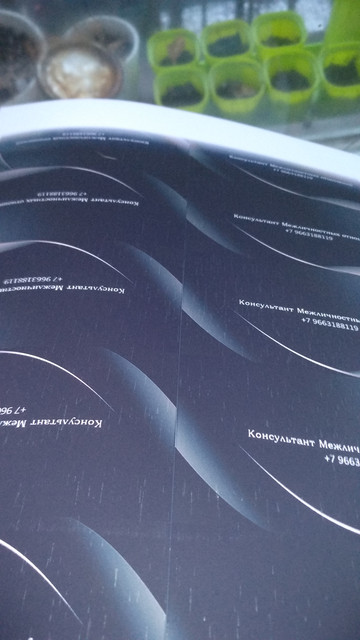

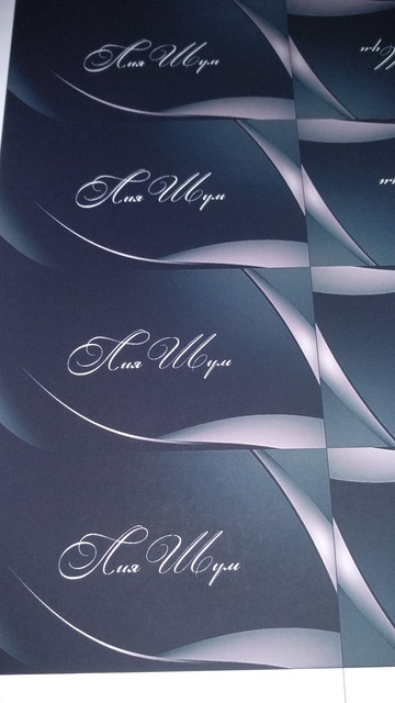

Доброго всем времени. Пошарил по форуму, но точно такой же проблемы не нашел. Есть только похожие.
В общем принтер P50, оставляет какие то странные полосы. При чем только на одной стороне 2х сторонней бумаги (матовая Lomond 220гр)
На фото результаты печати первой стороны, там все ок, или почти ок. И результаты на второй стороне.
СНПЧ такой, чернила их же, воздуха нет и тест дюз в норме.
На других типах односторонней бумаги такой проблемы не замечал.
Из сего я правильно понимаю что проблемма таки в бумаге а не в принтере/СНПЧ? Получается слишком много краски?

bosser2407, все признаки того, что бумага не для двухсторонней печати или с очень отвратительным покрытием одной стороны.
|    Сообщение #3 Отправлено 21 декабря 2017 - 15:38   bosser2407
На коробке написано "двухсторонняя")))
Точно не, т.к. если печатать с одной стороны, с любой, то все ок. А вот на второй стороне начинаются полосы

Матовая бумага от ламонда оч хорошо впитывает, могу предположить, что первая сторона не успевает просыхать + деформация листа после первой стороны. Пробывали бумагу другой фирмы?
Вообще правда похоже, что вторая сторона не предназначена для печати)
