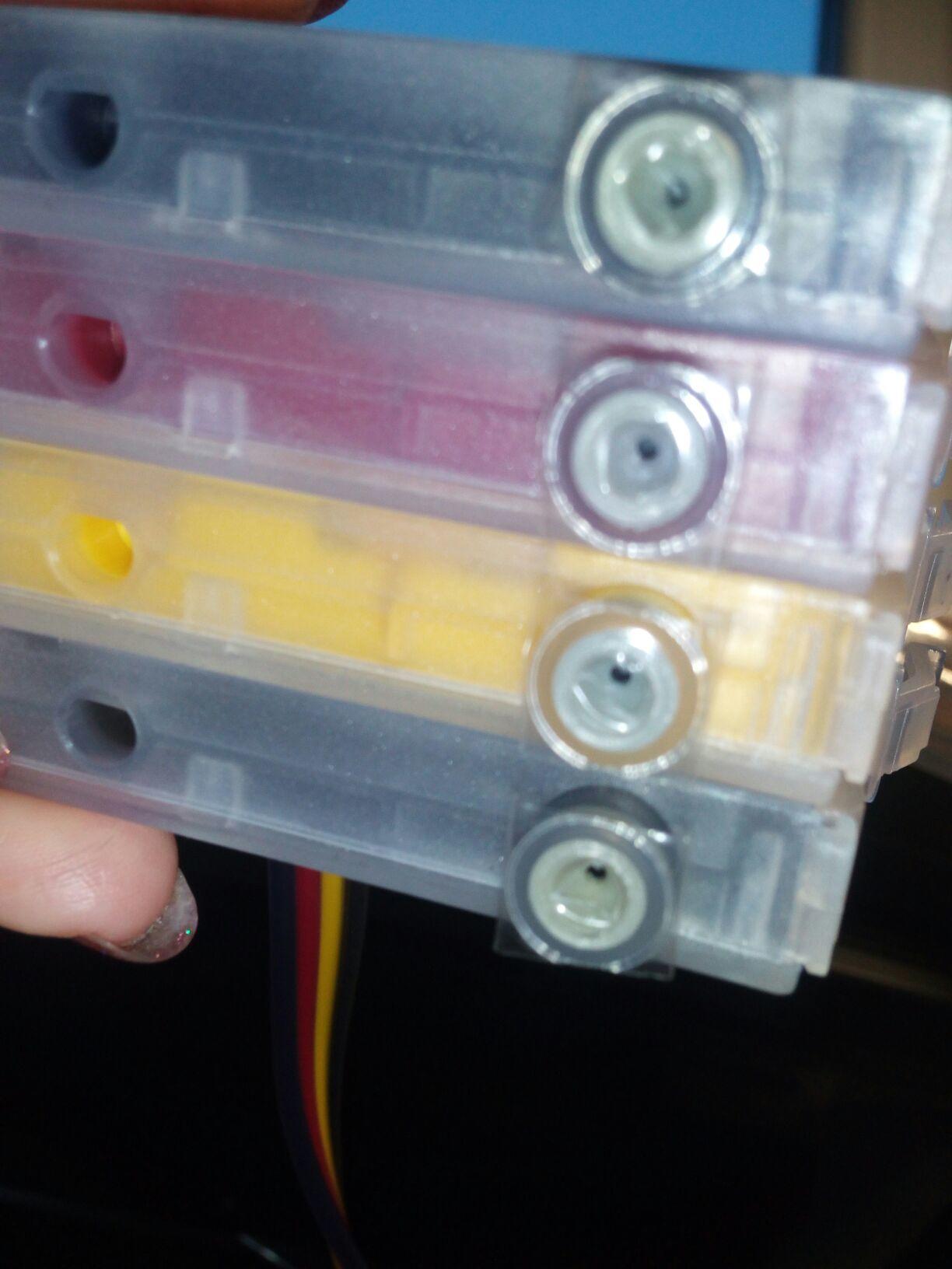

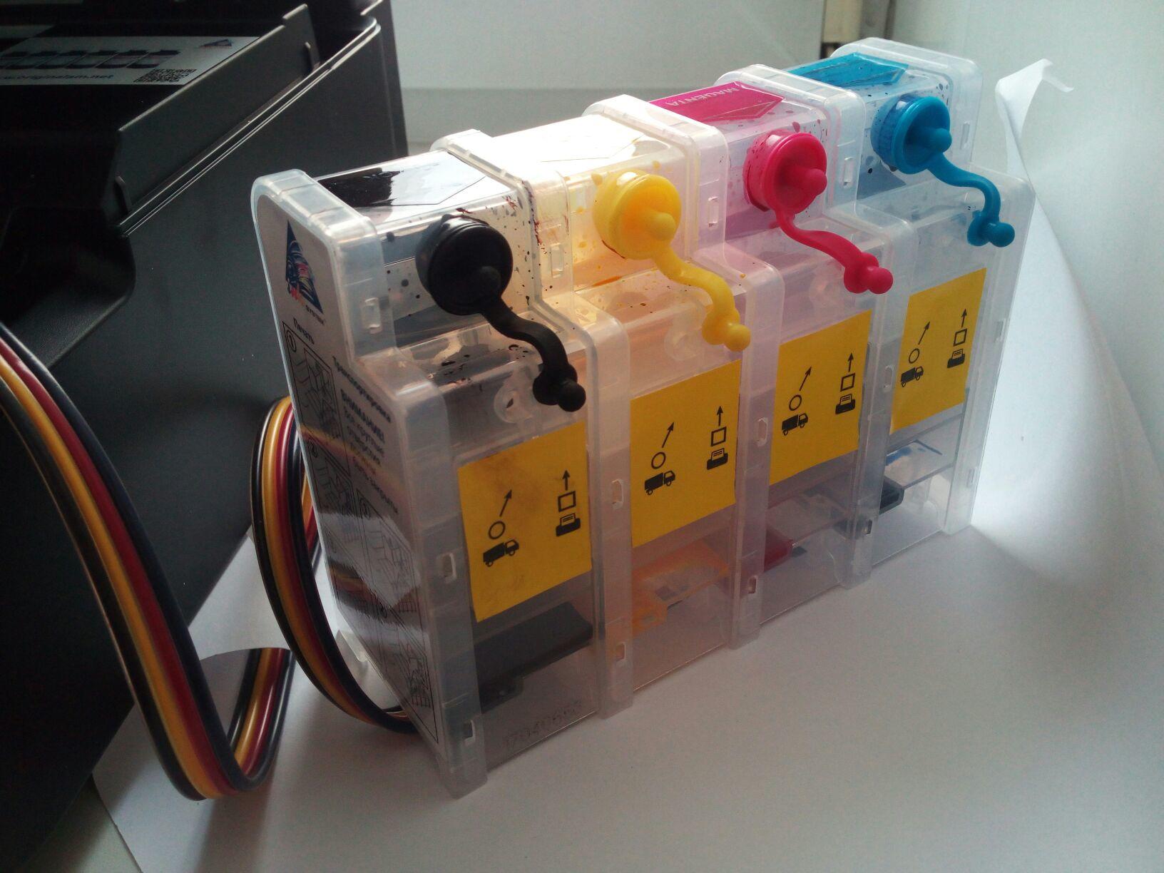

Добрый день дорогие форумчане, помогите
. Купила вчера принтер эпсон 330 с сппч в оригиналам нет.Привезла домой, заправила все как показано в видео инструкции, все условия выполнила. А он блин печатает белые листы. Связалась с тех.потдержкой магаза, сказали скачать прогу хелп принт и прокачать,ни чего не помогает. СНПЧ установлена верно. Сижу плачу
обратно везти его это 100 км. Посоветуйте что нибудь дельное вдруг поможет. И еще, может это важно краска то убывает, а на штекерки на которых устанавливаются картриджи чистые идеально и сами картриджи чистые.( Картриджи установлены норм до щелчка)

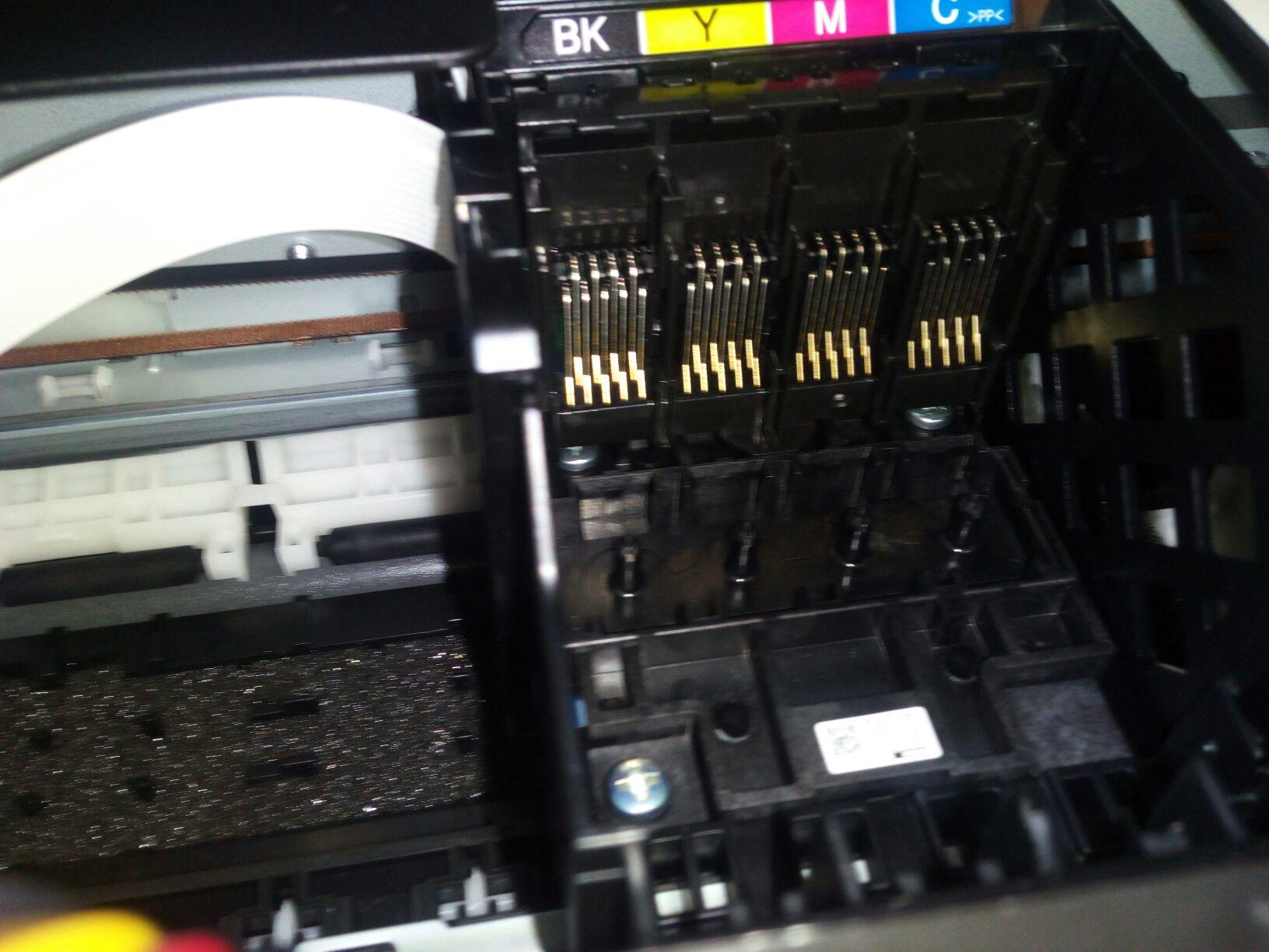

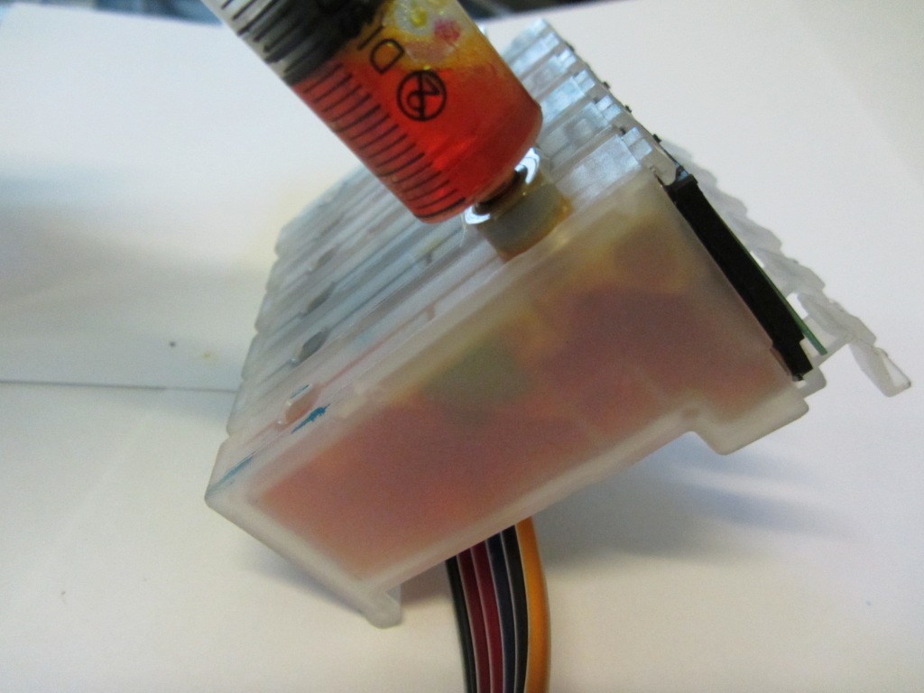

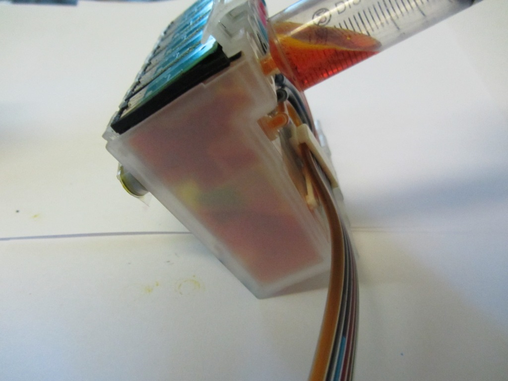

Да, я прокачивала, тест дюз чистый лист. Может еще раз программой прокачать, можно нет 2 раза? Вот еще нашла в инете выкачивала воздух из картриджей как на 1 картинке, может попробовать как на 2 еще?
Видно что краска даже не выходит все чисто. Похоже везти придется обратно.
